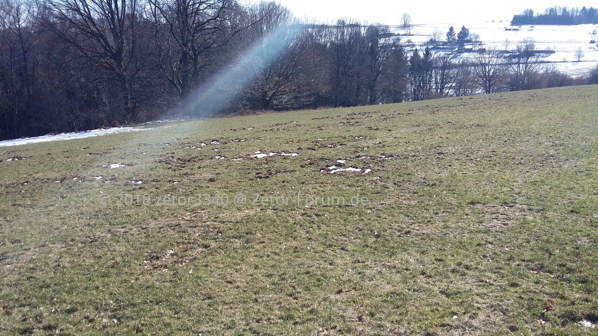

Heute hab ich es endlich mal geschafft die Kamera mitzunehmen.
Bisher war es glimpflich, eher vereinzelt und nicht sehr tief. Letzte "Saison" war deutlich schlimmer.
Beste Grüße
Wo ich das nun so sehe - eine 4-reihige Wiesenschleppe schafft das nicht zu ebnen? Eventuell 2 Gänge und gleich den Lehner-Streuer oben drauf zur Nachsaat?
Nachdem der erste Lieferant mich vertröstet, versetzt und verarscht hat, hab ich heute eine 4m Wiesenschleppe (4-reihig, hydr. klappbar, stabile Ausführung) bei nem anderem bestellt, soll Mitte der Woche kommen. Man bin ich schon "fahrgeil", wird echt Zeit dass wieder Traktorzeit ist.
Bisher hab ich 2x über Kreuz abgeschleppt und anschließend gemulcht, beim mulchen hab ich den apv streuer vorne drauf. Du bekommst halt die Löcher nicht richtig zu.
Es wird wirklich zeit dass es wieder losgeht, mich juckt es auch schon
