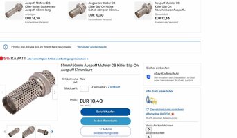

Noch zum Auspuff
Ein lochrohr sollte sich von oben in den Auspuff schieben lassen das sollte eine Kleinigkeit bringen

Ein einfaches Lochrohr ist schon vorhanden - das alleine ohne Dämmung bringt aber nicht so wirklich viel - und das ist das Problem - aktuell gibt es keinen Auspuff für die UR1 mit Dämmung drin.

Ich hab ja einen Edelstahl Dämpfer mit lochrohr und dämmwolle ausenherum aber keine Umleitung der Abgase die gehen einfach gerade durch
Und der Auspuff ist trotzdem laut
