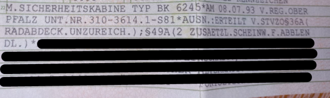

Und im Schein steht z.B. folgendes:
Da steht "Ausnahme: erteilt von STVZO § 36a (Radabdeckung unzureichend)"

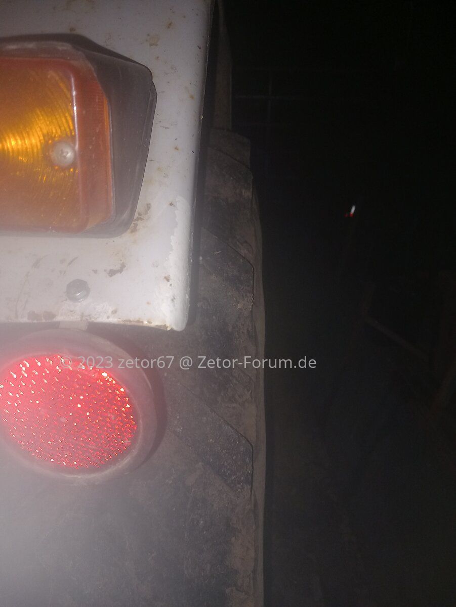

Mir geht es konkret um einen 30 kmh Traktor, keine LW-Zugmaschine, einen normal zugelassenen Traktor. Wieviel Radabdeckung hinten und vorne und oben/seitlich über die Reifen muss sein? Ich meine "hinreichend wirkend" ist ja nun nicht gerade eine exakte Definition.
Ich würde all das jetzt erst einmal so deuten: das ca. 10 cm Reifenüberstand z.B. über die Radkästen bei einem 30 kmh Schlepper mit 420-480 mm breiten Reifen kein Problem sein sollten für die Eintragung, bez. nötiger Radabdeckung.
