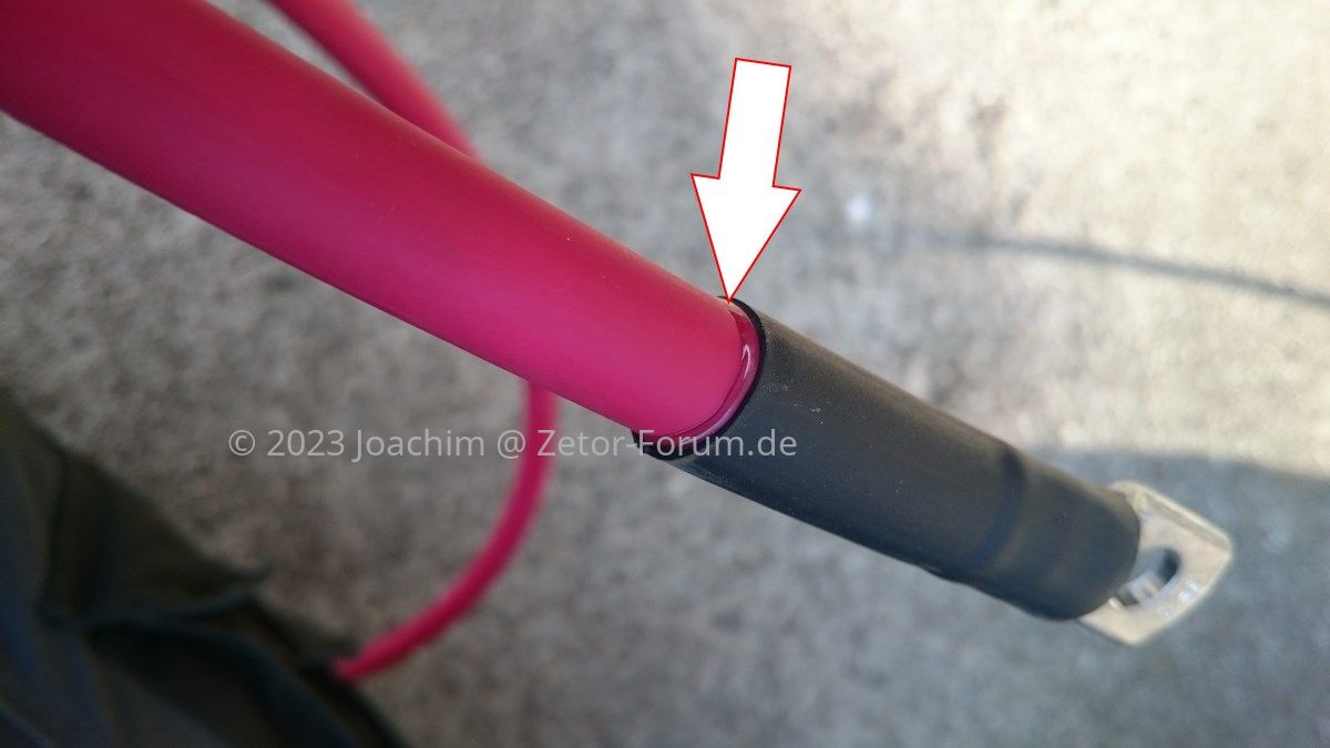

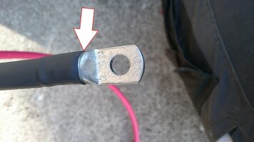

Möglich wĂ€re die Batterie Hauptkabel zu erneuern und ordentlich mit dafĂŒr vorgesehen Anschlussklemmen zu verpressen.
So hab ichs gemacht: 50mmÂČ Feinlitzen Batteriekabel ausm Bootsbau, ordentlich gecrimpt (geschlossene HĂŒlse!) und dann noch nen Schrumpfschlauch mit Kleber drin drĂŒber. Dichter bekommt mans nicht.
An ScheuergefĂ€hrdeten Stellen kann man nen Wasserschlauch drĂŒber ziehen und Schellen zur kabelfĂŒhrung verwenden, spezieller Scheuerschutzschlauch ist noch besser aber auch noch teurer.

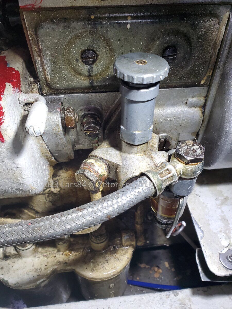

Mach mal ein Bild von deiner Förderpumpe,
Dann kann man dir noch ein paar Tipps geben
Ich habe eben festgestellt das es aus der Fetten Madenschraube rausleckt... hier noch ein paar Bilder
AnhÀnge
Das Schauglas ist auch nur zur HĂ€lfte voll, da sieht man schon das was nicht passt.
Die Große schraube in der Mitte kannst du mal anschrauben und alles rausholen was drin ist.
Sauber machen und auch von den Teilen dann bitte Bilder.
Die Zulaufleitung könnte man auch mal neu machen
Ich denke bei meinem 6911 hatte ich das mal ganz Ă€hnlich, da lĂ€uft ja der Diesel per Schwerkraft zur Einspritzpumpe und da war das verdreckt und es kam nicht mehr genug Diesel an. Er stand ein StĂŒck, dann ist wieder was nachgelaufen und dann war er wieder aus. Da war zuviel Gelumpe dann am Tankausgang.....
