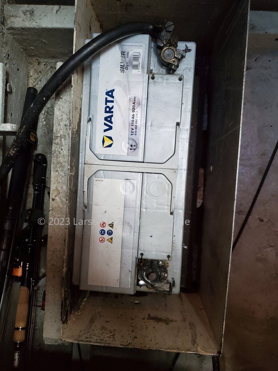

Naja jetzt kommt das nächst Problem was auch sonst... wenn ich den Motor starten möchte muss ich immer eine Ewigkeit vorpumpen, bis ich irgendwann mal einen Wiederstand fühle beim pumupen, ist das normal? ich habe auch das Gefühl als wenn der Motor irgendwo Luft zieht im Kraftstoffkreislauf bzw. zu wenig Kraftstoff ankommt. Nach ca. 10 - 15 Minuten geht der Motor wieder aus und geht auch nicht mehr an, egal ob ich vorpumupe oder nicht. Jetzt ist mir zusätzlich bei dieser Aktion der dauerhaften Startveruche der Pluspol weggeschmolzen. Langsam nervt es das man von einer Baustelle zur nächsten rutscht.

War die Klemme am Pluspol locker? Blöde Frage, ich weiß, kann man im Nachhinein ja nicht mehr feststellen. Normalerweise raucht dir der Anlasser ab bevor ein Pol schmilzt.
Hab ich so derbe auch noch nie gesehen...

Laut Bildern ist es der Massepol weg
