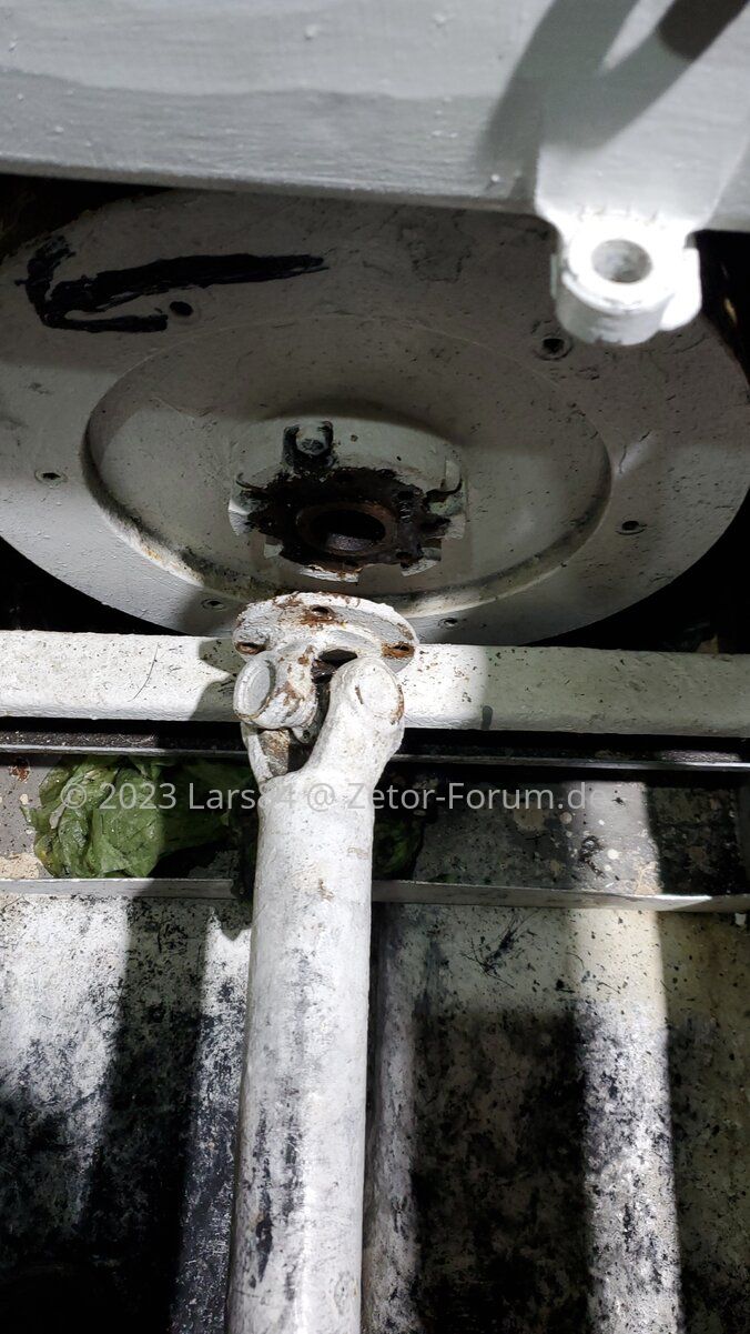

Es geht langsam los😁💪 ich freue mich riesig dieses Projekt anzugehen. Hier die ersten Fotos wie ich alles freilege um den Motor zu entnehmen....
Ah die Traversen sind geschraubt oder genietet, das machts einfacher... schon mal gutes Gelingen!
