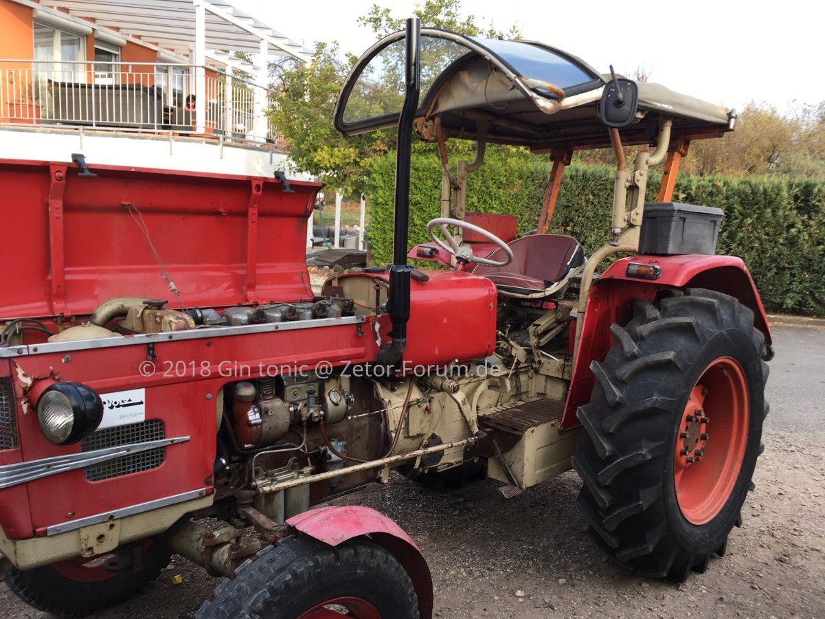

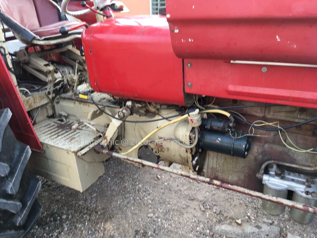

Nach dem spontanen Kauf nun eine erste Bestandsaufnahme.
Der Schlepper musste zur Überführung 20km auf eigener Achse überführt werden. Hierbei zeigte sich schon, das zwar noch einiges zu tun ist, jedoch der Allgemeinzustand gar nicht übel ist.

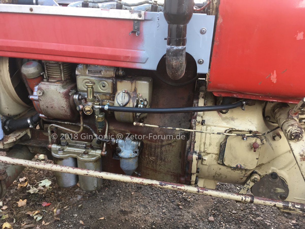

Zum Glück beschränkt sich Inkontinenz nur auf den Zapfwellen-Simmerring.
Der Vorbesitzer hatte die Lenkung samt Gelenken für den letzten TÜV vor 3 Jahren instand setzen lassen sowie die hinteren Reifen erneuert.
Defekt und neu bestellt wurden deshalb erst mal der defekte Traktormeter samt Welle, sowie die vorderen Scheinwerfer. Ölfilter will ich auf Papier umrüsten, die Elektrik erneuern und die Front entbeulen.
Am liebsten würde ich noch auf die neuere Front vom 5211 wechseln, doch fehlt mir momentan Zeit und Geld. Vorerst soll er nur „ansehnlich und technisch ok“ sein. Eine richtige Restauration ist in ferner Zukunft vorgesehen.
Von dem Fritzmeyer Verdeck würde ich mich gerne trennen. Wenn also jemand aus dem Forum Interesse hat - gerne ein Angebot per PN
Auch die linke Zierleiste am Grill fällt weg....falls die jemand gebrauchen kann....

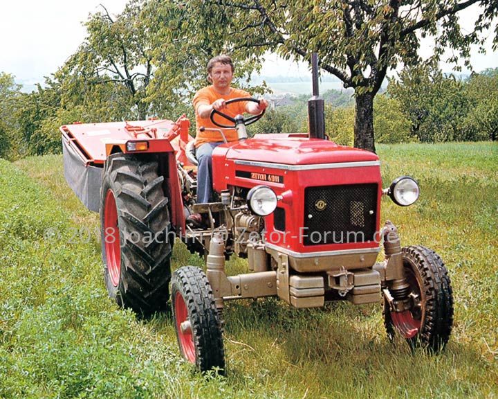

Wegen der Front - warum nicht die vom 6911 - da kannst die Scheinwerfer so lassen - denn die vom 5211 hätte die Scheinwerfer in der Mitte was noch mehr Umbauarbeit nach sich zöge.
Die würde noch recht ansehnlich passen, die oberen und unteren Zierleisten könnten bleiben (was bei der 5211er Maske auch nicht ginge!). Und da du so nur die Maske und das Plastegitter brauchst wäre das auch relativ günstig zu bewerkstelligen.
Der breite vordere Aluminium Gürtel, wo dir schon eine Hälfte fehlt ist ebenfalls Goldstaub und praktisch nicht mehr zu bekommen.

Das vorgeschlagene Grill vom 6911 hab ich gefunden, aber den passenden Rahmen gibt es wohl nicht mehr?
Der ist wohl für das Grill mit den Scheinwerfern innen. Weisst du, ob der Ausschnitt von der Größe gleich ist? Dann könnte ich die beiden Laschen für die Verriegelung des Grills umschweißen.
Jo - is ja auch ein Wettbewerber...
Wir (ETH-Weisse.de) können beides noch liefern den richtigen Grill und das richitge Blechteil - wenn gewünscht sollte sogar das ganz alte (dein aktuelles) und auch die Aluminium-Zierblende lieferbar sein, so wie ichs schon schrieb... und das mit Sicherheit auch zu einem fairen Kurs.
So - die ersten instandsetzungen haben begonnen.
Neuer Vorfilter und die undichte Handpumpe sind ersetzt.
Die Ursache, warum ich kein Vollgas geben konnte: Die Gummifüsse des Tanks hatten gefehlt.
Alle Kabel müssen neu......
