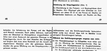

Zumindest steht es in meiner BA.
Schaut selbst.
Im Übrigen haben die alten Bosch-ESP alle einen eigenen Ölhaushalt.
Sooo...
Dieser Hinweis ist nur in den BAs vom 4712 bis 6945 zu finden. Davor steht zum Ölwechsel gar nichts in den BAs und ab 5011 steht zwar der Ölwechsel drinnen, aber nichts von wegen ablassen bei längerer Standzeit. Der 5211er hatte dann ja schon die Druckschmierung ...
Ich denke mal der Hinweis mit dem ablassen kam daher, das das Öl dort drinnen unter Umständen womöglich verharzen, also einen Belag bilden konnte, was natürlich nicht erwünscht ist.
Verloren gehen kann das Öl wie schon gesagt Richtung Antrieb (Kompressor) oder über die Welle des Gashebels am Regler. Ich denke die wenigsten halten sich an die Vorschrift, den Ölstand in der ESP alle 30-50 Stunden (also wöchentlich) zu kontrollieren. Und dadurch werden viele Zetor noch ihre Erstfüllung mit Öl in der Pumpe gehabt haben, so denn noch etwas davon über war. ;)
In deinem Speziellen Fall kann es so gewesen sein - aber das wäre dann schon ein Ausnahme Zetor Besitzer gewesen, der die Bedienungsanleitung tatsächlich mal umgesetzt hat. :)
Kurzum: Ölstand der ESP alle 30-50 Betriebsstunden kontrollieren und man ist auf der sicheren Seite. :top:
