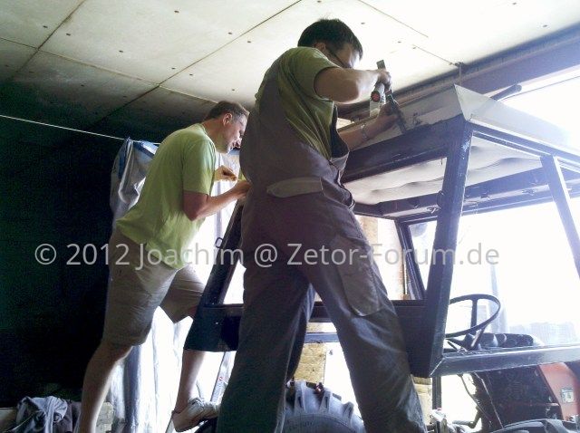

Ohne Unterstützung und Hebezug nicht machbar:

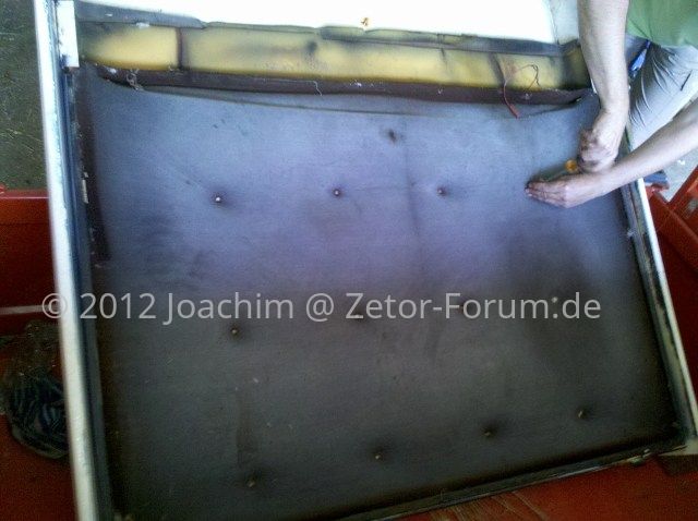

Der Dachhimmel ist futsch - da kommt neuer dran!
Geräusch und Wärmedämmung - völlig hinüber! Das Schaumgummi Material ist vollkommen zerfallen und teilweise nur mehr eine klebrige Masse. Kommt auch neu!

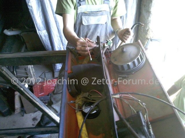

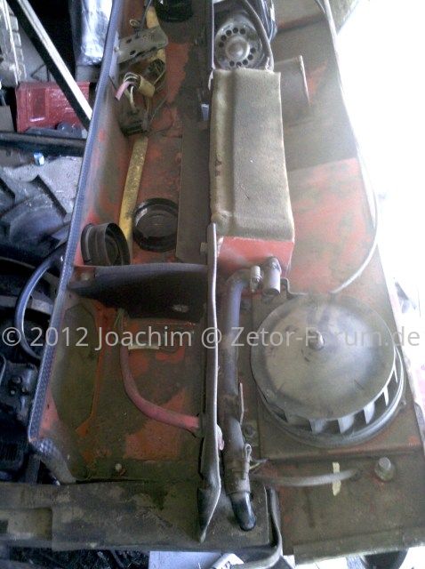

Dachkonsole von innen - wird gereinigt, repariert und wo nötig neue Farbe drauf sowie womöglich ein neuer Wärmetauscher gleich dazu:

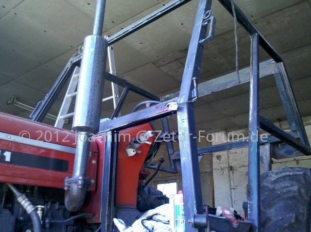

Endlich geschafft - Dach runter!
