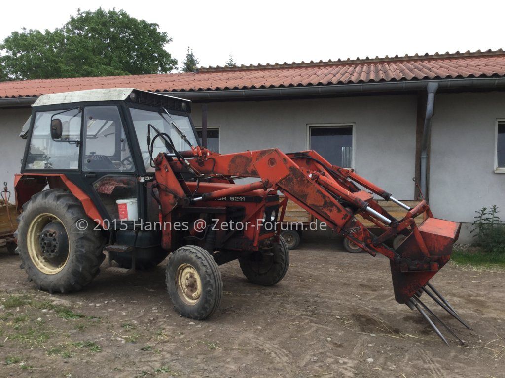

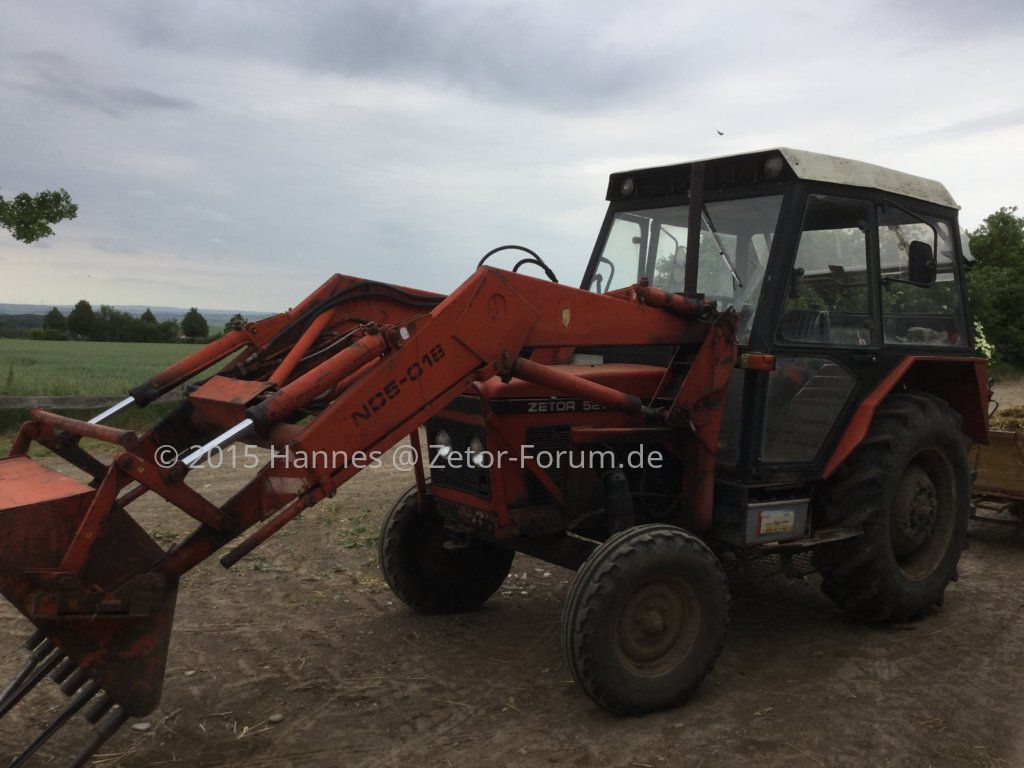

Bin neu hier im Forum und möchte mal eure Meinung zum 5211 wissen. Es wurde mir einer zum Kauf angeboten. Hat ca 6600 h drauf, Bj 1991, lt. Angaben des Besitzers techn in einem guten Zustand. Hab ihn aber selbst noch nicht gesehen (nur auf Bildern). Soll ca 4000 € kosten. Was meint ihr dazu?

Was meint ihr zu diesen Schlepper??

Mit Frontlader ist der Preis in Ordnung wenn alles funktioniert, ein bisschen Handeln geht ja trotzdem immer. Achte mal darauf ob die Hydraulik nach der Probefahrt (10-20 min nach Motor-Aus) anfängt abzusacken, ansonsten die Standardsachen, Kupplung, Motorgeräusche, Getriebefunktionen, Heizung, Elektrik, Hydraulik, Dichtheit, Lenkung, Abgase(räuchert er warm?) Bremse und Verschleißteilspiel (Vorderachse,Lenkung, usw.) prüfen. Den Frontlader natürlich auch mal alle Funktionen und die Dichtheit angucken und ob die Kugelaugen der Zylinder ausgeschlagen sind.So mehr fällt mir auf Anhieb nicht ein

Was man auf Anhieb sieht: Heckscheibe ist nur Plaste und auch kaputt, Beleuchtung kaputt und vom allgemeinen Erscheinungsbild würde ich vermuten das er eher schlecht gewartet wurde. Zieh vor und nach der Probefahrt mal den Ölmessstab und riech mal dran. Leuchte in den Tank, ob der sauber ist und nicht verrostet. Ist der Motor trocken? Fehlt Kühlwasser und ist es mit Frostschutz oder sagt der Besitzer "es sei ein reiner Sommer Traktor gewesen..." ?

werd ich testen. Lt optischen Bild würde ich auch sagen das er wenig gepflegt wurden ist.

Verbeulte Kotflügel wäre auch noch ein Mangel, aber das haben ja fast alle
