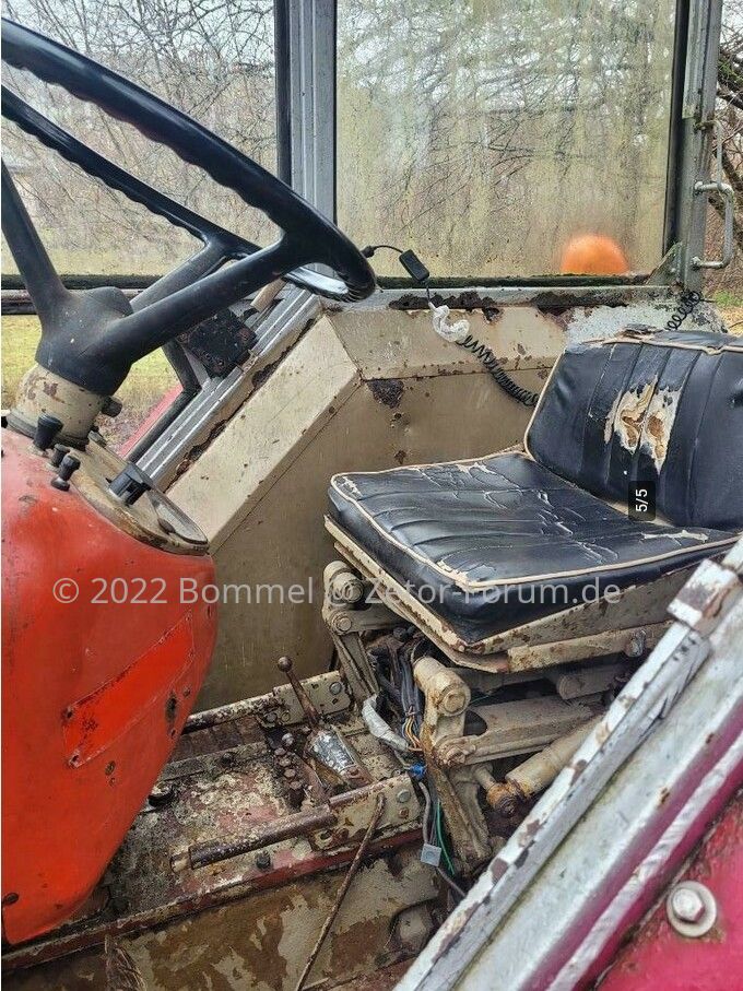

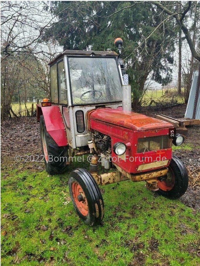

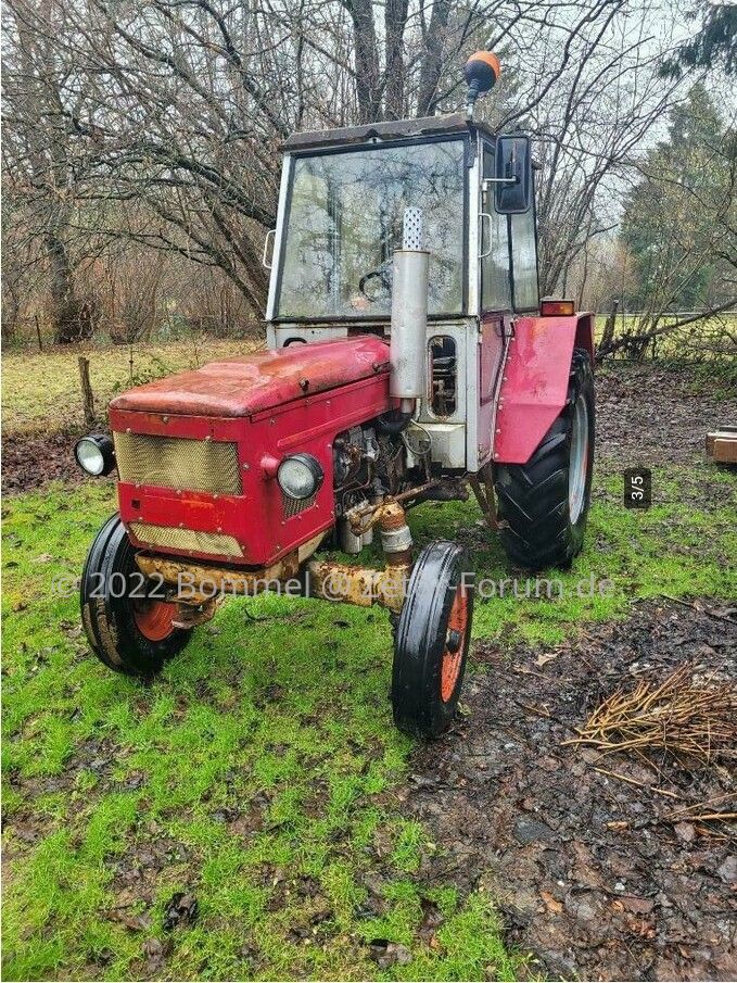

Nur soviel, die Kupplung ist ersetzt. Hier einige Bilder:

Ich sags mal so... ich sehe da maximal 1.500 €, im Grunde eigentlich sogar max. 1.000 €
Offenkundig negativ
Draußensteher
Rost, Moos, Rost und noch mehr Moos und Gammel
Reifen nicht mehr viel wert
deutlich verbastelt (Auspuff, Radkästen hinten, Frontgrill

Sitz noch original

Bei dem würde ich auf jeden Fall mit Überraschungen rechnen, sprich Reparaturen
