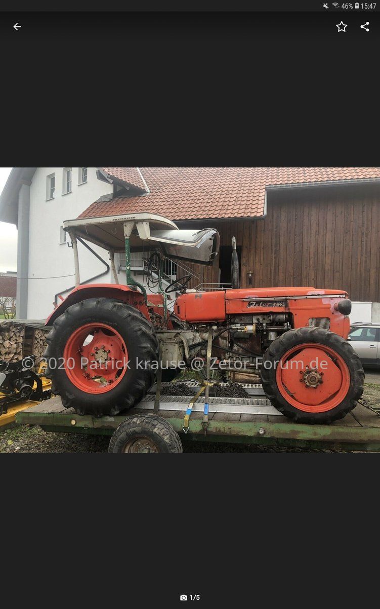

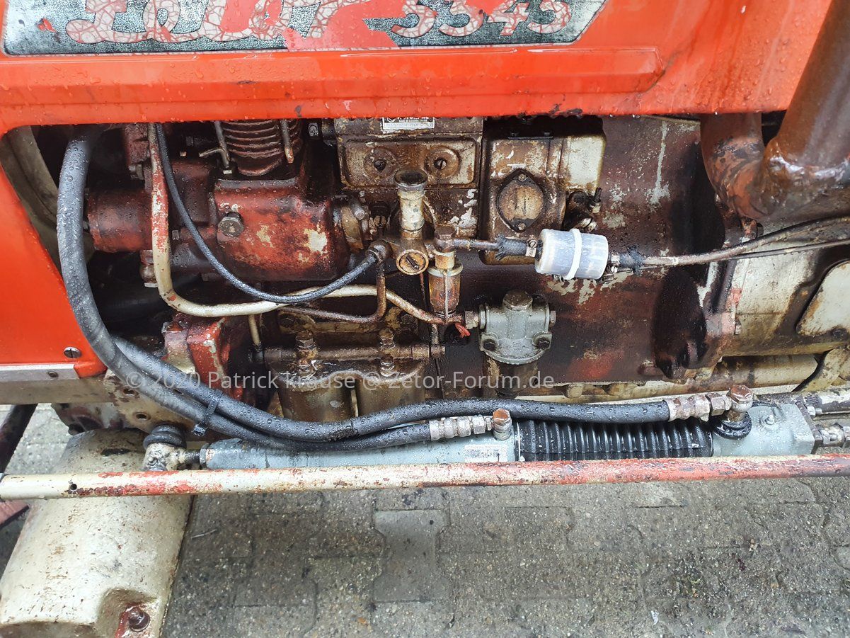

Hallo, ich besitze einen 5511 und bei mir in der Nähe verkauft einer einen 5545 ,jetzt wollte ich mal fragen ob da die meisten Teile gleich sind? Die nächste Frage wäre worauf muss ich beim Allrad achten?
Grüße und noch einen schönen Sonntag
Ps: Anbei ein Bild vom 5545

Die sind praktisch identisch - bis auf den Allrad. :D ;)
Worauf achten:
- unnormale Geräusche aus der Allradachse oder deren Antrieb
- ausgeschlagene Gelenke (uh... da kanns schnell teuer werden, aber es gibt Ersatz (komplette Wellen, einzelne Gelenke nicht mehr!))
- schauen ob überhaupt noch Öl auf der Achse ist und wenn ja ob ohne Wasser und ohne Metallabrieb
- an allem an der achse mal kräftig herum reißen/wackeln um Spiel zu finden
- Probe fahren und testen ob der Allrad überhaupt noch funktioniert
Generell sind außer Lager und Dichtungen für die ganz alten Allrad-Achsen nur noch wenig Teile zu bekommen.
ABER - ein 5545 ist schon recht rar und hat Potenzial zum Oldtimer mit Stil. :)

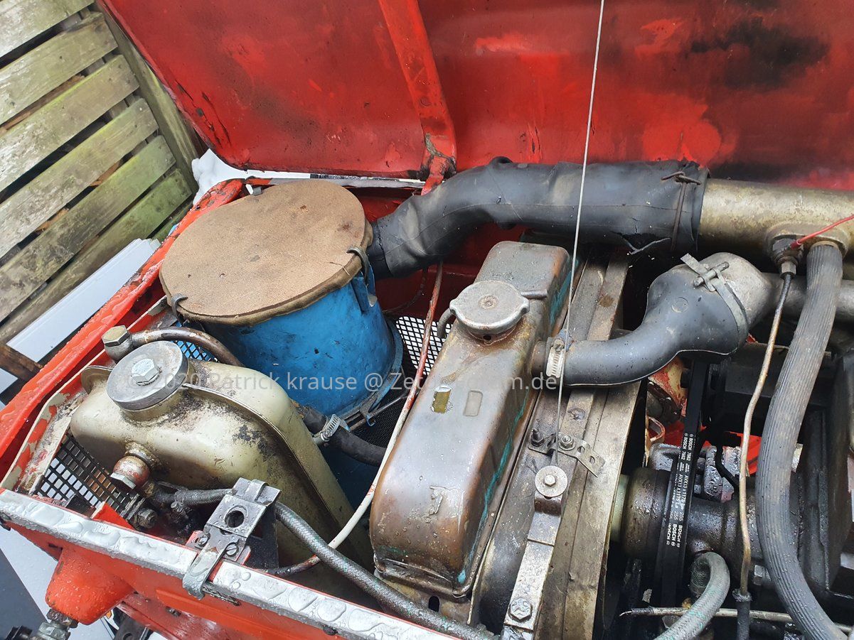

Gern mehr Fotos, speziell von der Achse - er sollte ja die mit Selbstsperrdifferanzial haben. Das gabs bei meinem 3045 noch nicht. :)
