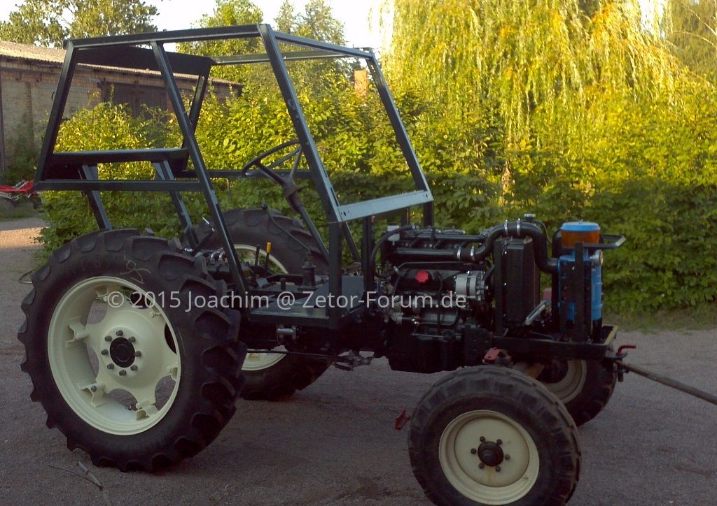

... runter heben. Ok, ich hatte alles abgebaut, weil ich den Rahmen strahlen und Lacken lassen wollte.
Und wieder drauf:
Kritisch ist halt vor allem der Bereich um das Lenkrad gewesen...

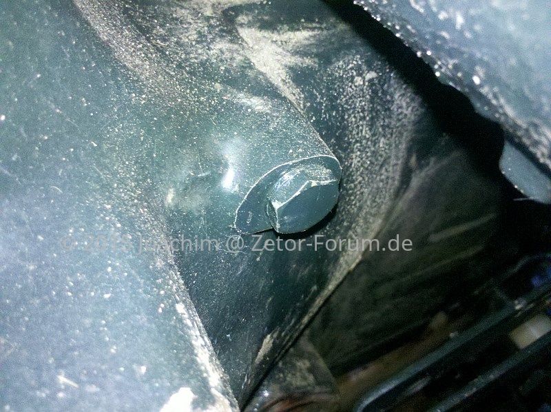

  • die Mutter der vorderen Kabinenlagerung (hinter dem Tank auf der rechten Seite) gelockert und Kabinenwelle leicht aufgeschlagen
  • danach die Mutter entfernt und auf der linken Seite einen Gurt um den Kopf der Welle gemacht und mit nem Spanngurt ausgezogen

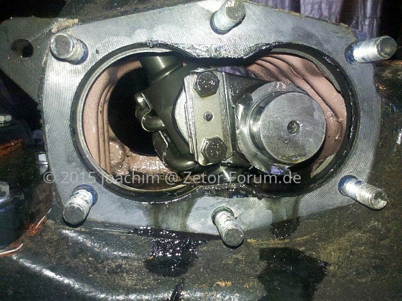

Wenn ich heute nochmal den Getriebedeckel öffnen müsste würde ich die Kabine hinten anheben, denn dann reicht das Spiel um den Deckel rauszudrehen. Das ist der einfachere Weg. Dem Weg mit Lenkgetriebe oben öffnen kann man auch gehen, darf sich aber nicht ablenken lassen wie ich. Mein Handicap war, dass ich meinem Vater die Kugelmutterlenkung erklärt habe und dazu die Spindel zu weit gedreht habe obwohl ich mir vorher ermittelt habe wieviel Runden ich maximal drehen darf bevor ne Kugel rausfällt *ggrrr*.

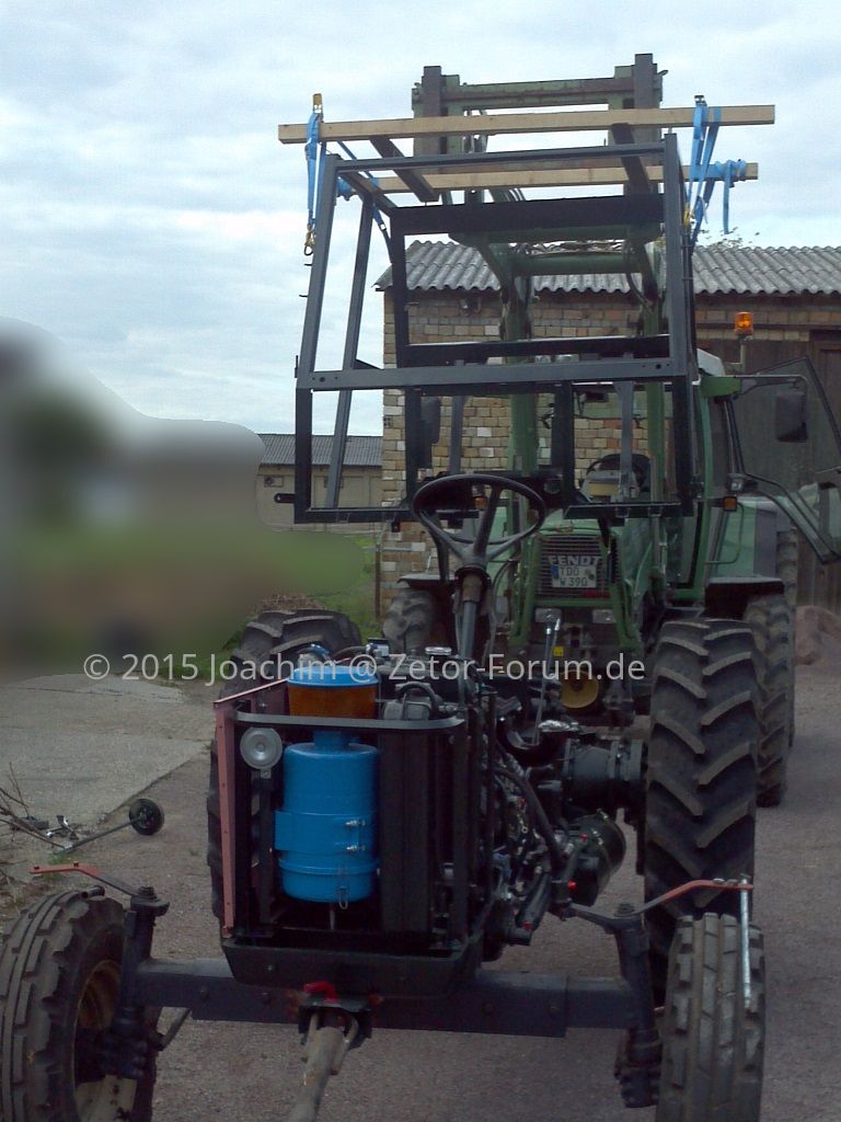

So hatten wir die Kabine vorn angehoben (ob getrennt ode rnicht ist egal, getrennt wurde er aus anderen Gründen erst danach):

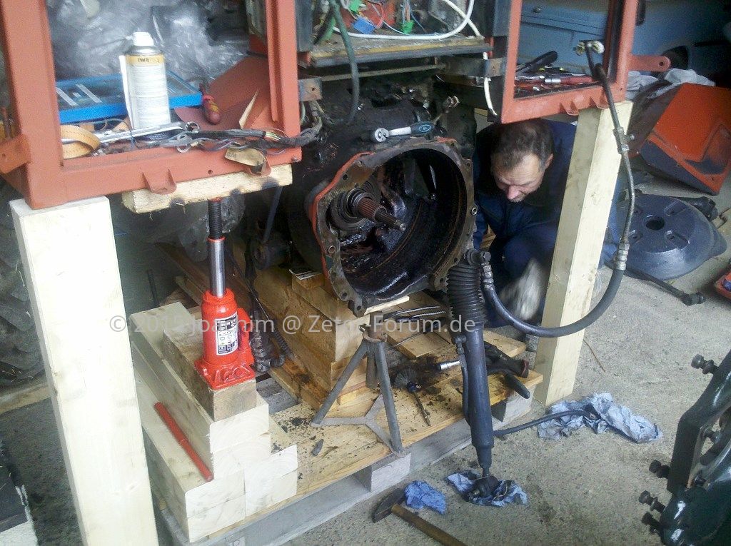

Also, mal abgesehen davon, das man beim 5011er zum Glück an den hinteren Kabinenlagern bereits "Drehpunkte" hat, habe ich die Kabine damals nicht hoch gezogen, sondern einfach vorn unter den Kabinenrahmen links und rechts je einen Scherenwagenheber (nen guten aus DDR-Zeiten ) oder hydraulik Heber unter gestellt und nen großes Kantholz drauf gestellt um damit dann die Kabine vorn hoch zu drücken. Ging super, da man damit sehr fein dosieren konnte und so die Welle, auf der die Kabine aufliegt auch ganz leicht heraus zu ziehen war. Am Ende noch bisl sichern, fertig:

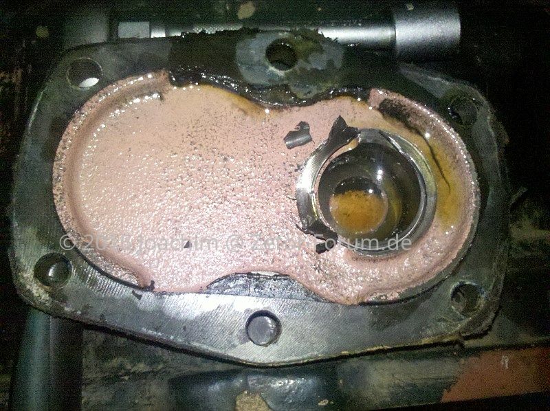

Achtung unter Umständen sind an den rechtem Deckel Distanzringe für die Lagerung des Lenkstockhebels montiert
Sehr sicher ... ich würde die Scheibe(n) sogar auch als Anlaufscheiben sehen und nicht nur als Distannzscheiben. Meine waren fast weg geschliffen:
