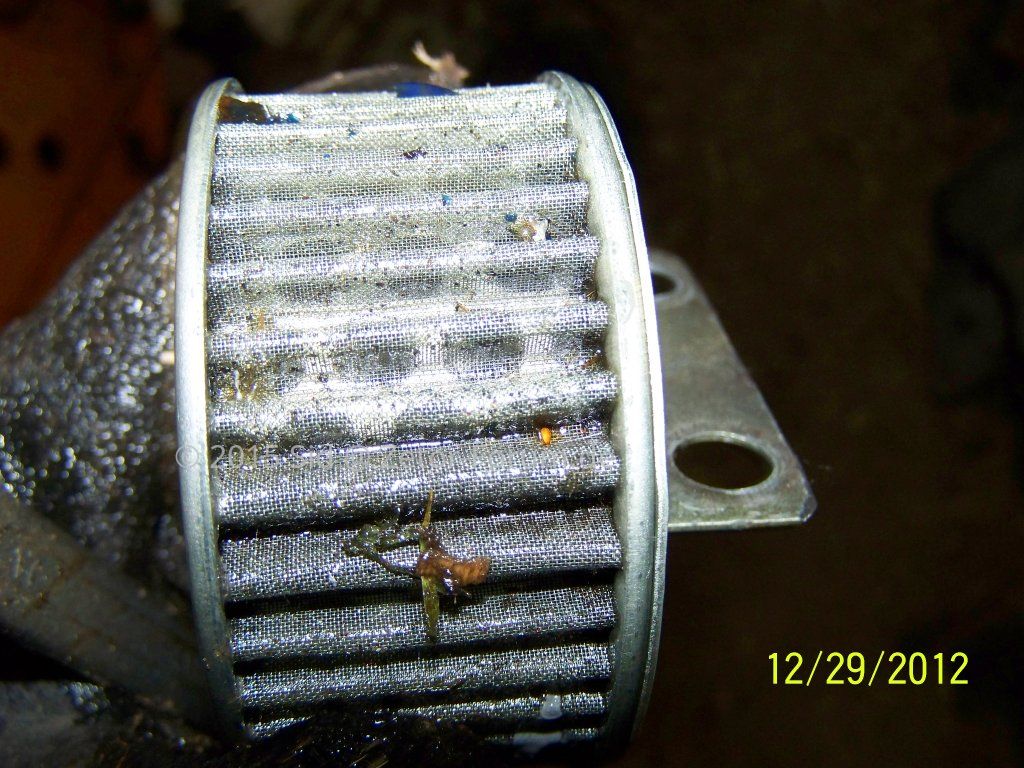

Das Foto von Sid zeigt den Saugfilter beim Zetor 5011, da war das ganze allerdings noch reichlich bescheiden konstruiert.

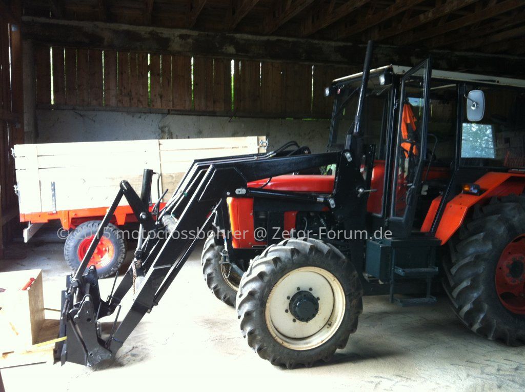

Wäre schön wenn du von deinen Reparaturarbeiten und dem Zetor generell anbei auch noch paar Fotos hoch laden würdest.
Hallo Jochim, werde noch ein paar Bilder hoch laden, hatten ja schon mal miteinader geschrieben vor ca. 2 Jahren hatte damals meinen Zetor 3011 privat getauscht mit wertausgeich und dafür den 5245 genommen 1450 Btstd für wenig Geld. Frontlader auf Gerätebetätigung umgebaut, den Anhänger neu aufgebaut da war nur noch die Achse und der Rahmen vorhandern Sandgestrahlt, Bordwände gemacht, Aufsteckborwände, neu Reifen, Bertiebserlaubnis machen lassen usw.

Der zweite ist der Saugfilter mit Magnet unten im Pumpendeckel.
Beim 5011 wäre der Rücklauffilter mit Magnet oben im Hydraulikdeckel (Sitz vor kippen!) und der Saugfilter an der Pumpe im Ausgleichsgetriebekasten und somit bescheiden zu erreichen...
