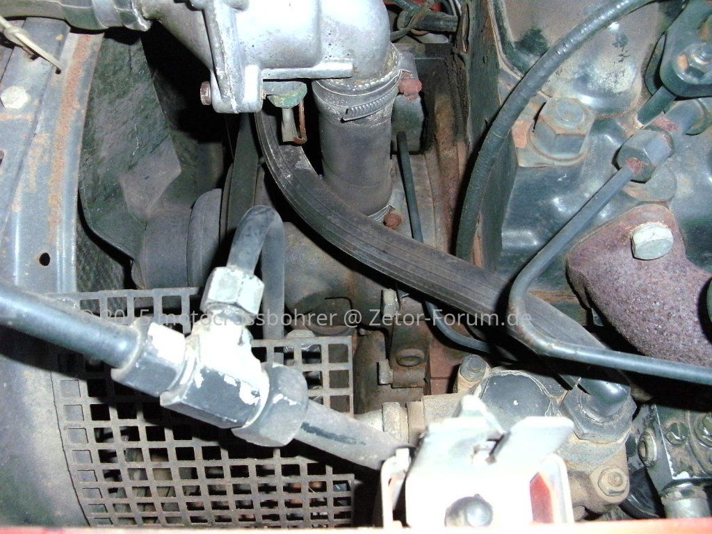

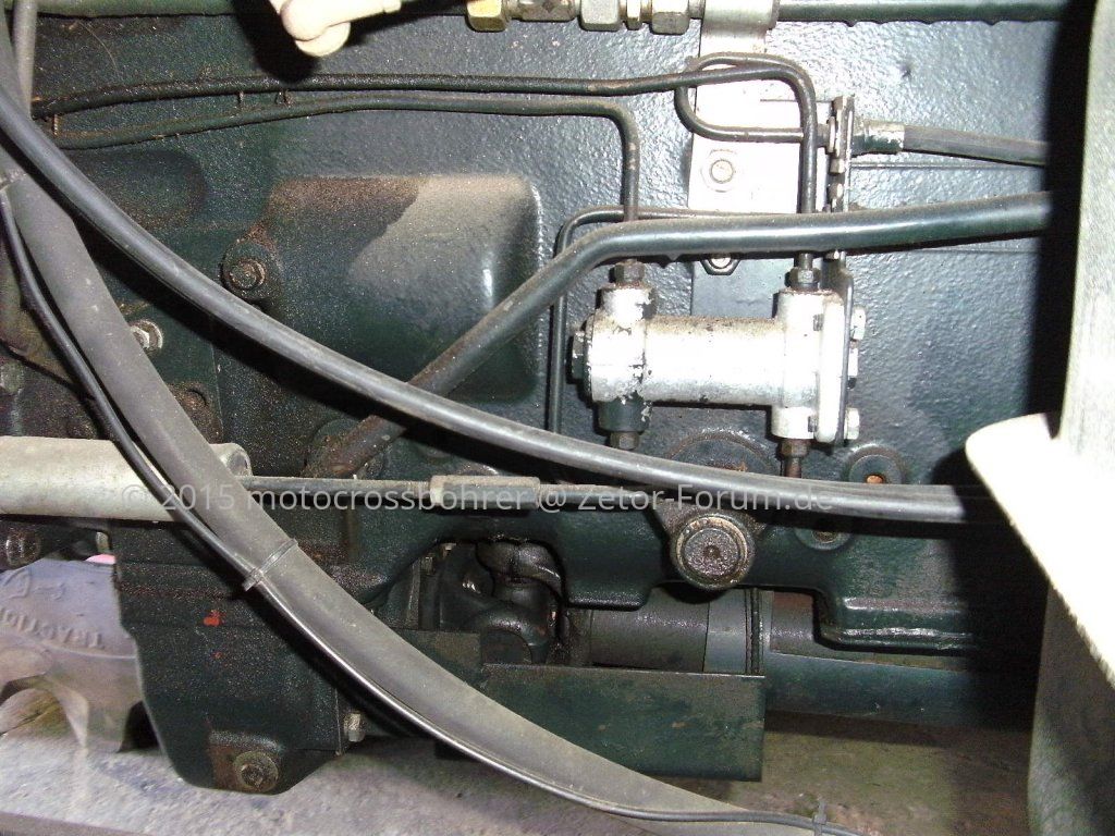

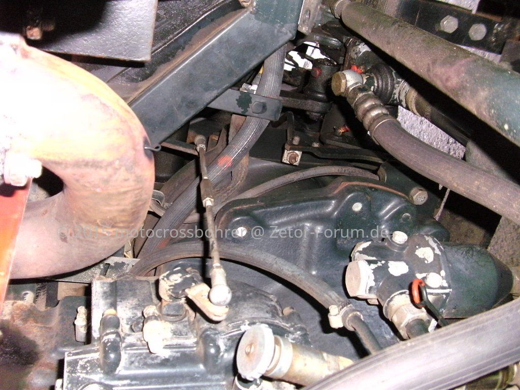

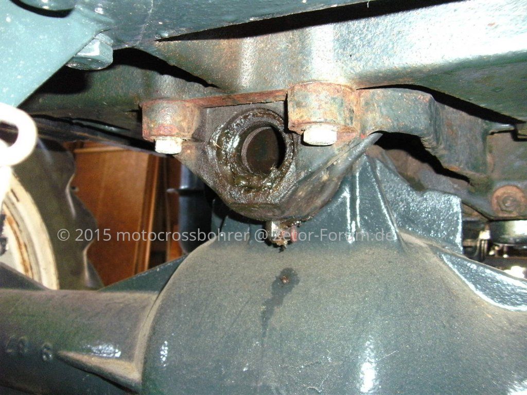

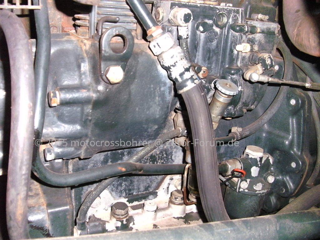

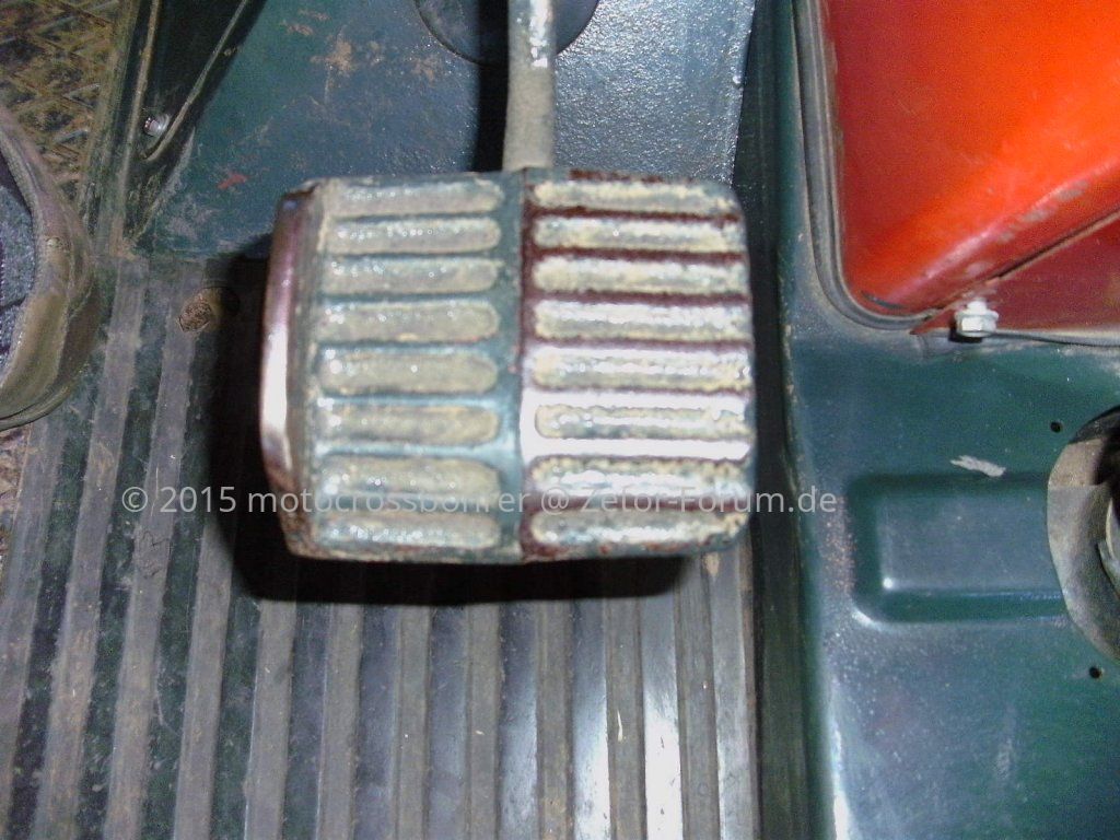

Mach doch mal Fotos von:
- Kupplungspedal
- Bremspedal
- Motor linke Seite
- Motor rechte Seite
- Motor von oben
... dann sieht man vielleicht ja auch schon was mehr.
Als weitere Möglichkeit wären dann noch die Ventile in Betracht zu ziehen, hier könnte man aber zunächst mal das Ventilspiel überprüfen.

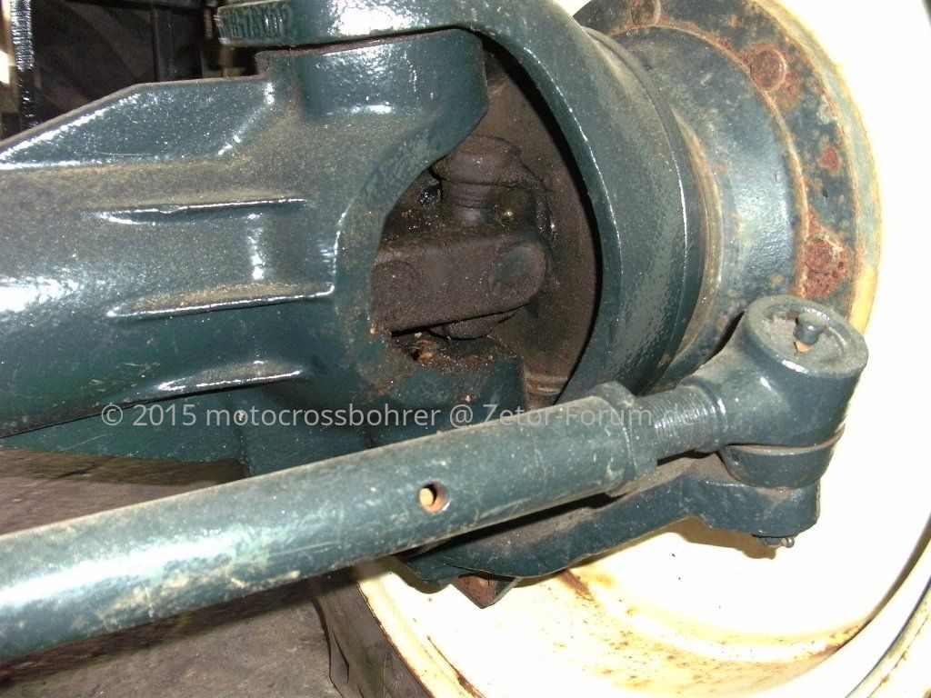

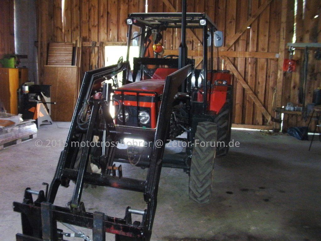

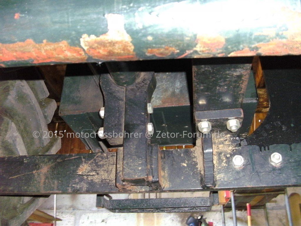

Bilderupload scheint gut zu klappen ...
Tolle Detail-Fotos - dürfte ich die ebenfalls verwenden (Forum und Lexikon zB.) ?
Also du hast absolut Recht - zumindest den Pedalen nach hast du einen jungen alten erwischt.
Wenn du dann mal bei Laune die Hinterräder im gleichen Farbton machst wie die Vorderräder... schaut der gleich viel stimmiger aus.
Hallo Joachim,
möchte die hinteren Räder Felgenbett weiß und den Felgenstern schwarz, und die vorderen gleich noch mitgemacht Der Zetor ist auch rundum sauber, keinen Ölverlust weder am Motor noch Getriebe seitig, selbst die Radkästen hinten sind Rostfrei bis auf die schwarzen Verstrebungen, leider hat er keine orginale Zetorkabine sondern nur ein Frtzmeierkabine und ein bisschen mehr Platz wäre nicht schlecht gewesen. Aber letztendlich war aber der Kaufpreis mehr als akzeptabel.
Natürlich kannst du die Bilder für Forum und Lexikon benutzen))

meiner hat erst fast 1700 Std. (ECHTE STUNDEN) und sieht ähnlich aus. Paar Mal Winterdienst und ein Jahr draußen gestanden....auch die Pedale sehen ähnlich aus...das einzige wo man es ggf. sieht ob er viel gearbeitet hat, ob die Kugeln des Dreipunkt oder Fanghaken ausgeschlagen sind.
Da hat meiner nur etwas Rost gehabt, aber nichts ausgeschlagen....etc...
Gruß
Hi,
danke für deine Antwort, die Dreipunktaufnahmen sehen bei meinem Tadellos aus, da ich beim kauf des Zetor,s den Kaufvertag vom Vorbesitzer gesehen habe, und der Zetor wurde 2001 vom Händler mit 950 BtrStd an den letzten Eigentümer verkauft. Der wiederum benötigte den Zetor nur für leichte Tätigkeiten Stroh und gemähtes Gras verladen usw. Hatte 6 Haflinger und ein paar Fischweiher.!
