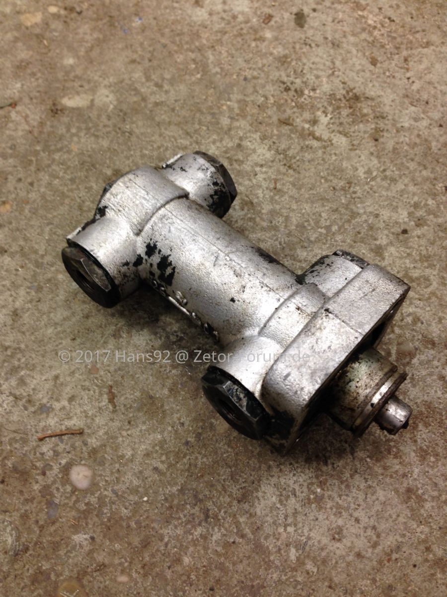

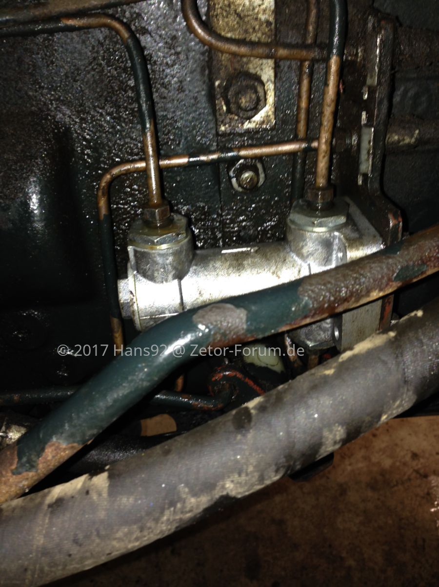

Hier noch Bilder vom alten Bremskraftverteiler links und vom neuen, eingebauten rechts.
Mir ist aufgefallen, dass der neue keinen "Druckbolzen" an der Seite wo der Bremskraftverteiler angeflanscht wird hat. Ist das ein Problem???

Da ich auf deinem 2. Foto kein Gestänge für die Druckluftanhängerbremse sehe, muss dein Bremsdruckausgleicher auch nicht den Stift für das ABV haben.
Und wenn keine Anschlußbelegung zu sehen ist, sollte die 180° Wende kein Problem darstellen, wenn man sich mal den Aufbau betrachtet.

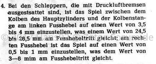

Kann mir kurz jemand erläutern was in der Beschreibung (siehe Foto unten) mit dem Abstand 24,5-26,5 bis zum Fußhebeltritt gemeint ist?
Von wo aus wird hier gemessen. Kapier die Beschreibung irgendwie nicht
2. Bild, da hinten sollen links 24,5 -26,5 mm Spiel sein. Der Zollstock steht auf dem nieder getretenen Bremspedal links und misst den Unterschied zum rechten ungetretenen Pedal.
Das entspricht einem Spiel wie aufgeführt an der Kolbenstange. Ich hab es bei meinem 5011 exakt nach der Anleitung gemacht und der bremst 1a wie er bremsen soll.
