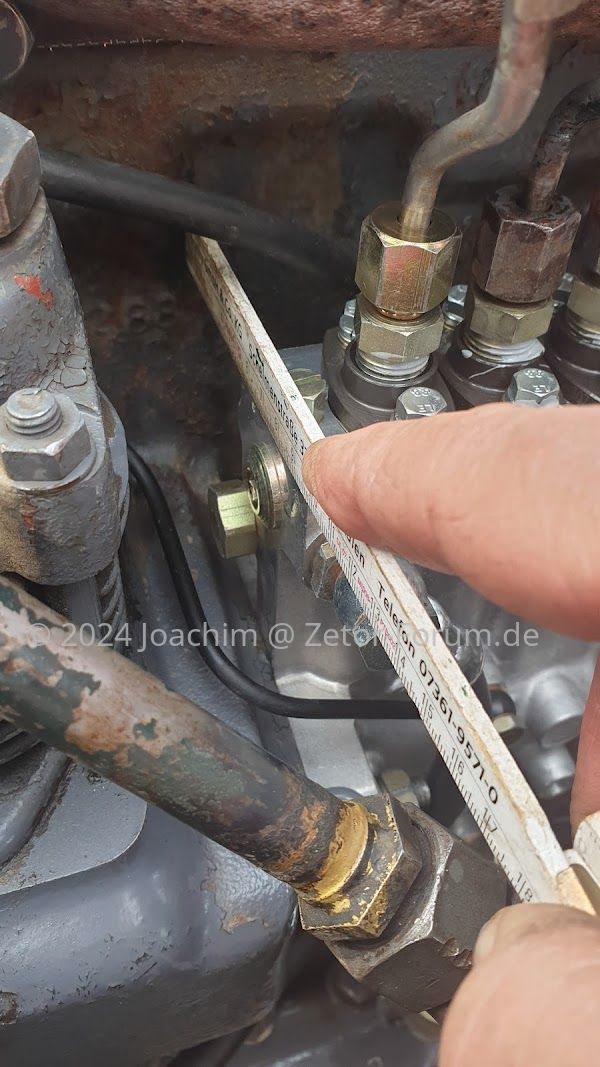

Die 39 ist das zahnrad worüber wie heut am Telefon sprachen, das solltest vorm weg schicken abmachen (35 lösen, und dann mit 2 Schlitzschraubendrehern li/re seitlich unter das Zahnrad und einmal beherzt drauf drücken (aber den Kopf nicht drüber halten, das Zahnrad kommt abrupt ))
Kannst du machen, ja. Flachmeißel und dann so ansetzen dass du ESP-Flansch und Motorblock gleichzeitig triffst. Ergibt ne Linie, nach der kannst dich dann richten...
Dort sozusagen:
Ohne Meißel gehts auch so, sehr gut:
Messen, gut notieren oder wie hier fotografieren und fertig.
Ist aber normal nicht nötig, die ESP wird auf dem Prüftstand eh auf "Null" also Mitte eingestellt.
Will mans ganz genau machen muss man beim Einbau mit nem Kapilarrohr arbeiten, aber wirklich nötig ist auch das seltenst.
