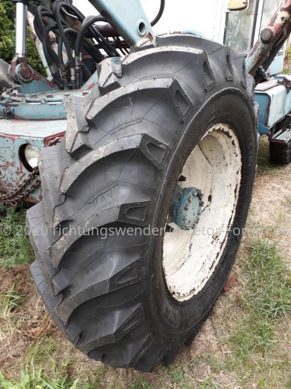

Hier mal die ATF Farmking 16.9-28 auf dem T159, fallen etwas schlanker aus als die Pneumant.
Also ich wüsste echt gern mal die DOT des Reifens - while ... das ist ja noch das ganz alte BKT Logo, das aktuelle (aber seit vielen Jahren) hat einzeln geschwungen gerahmte Buchstaben und nicht mehr den einteiligen Rahmen:
Quelle des Logos: Wikipedia
Und hier das alte Logo:
Ich meine das der Logowechsel 2011 vollzogen wurde, das hatte ich mal irgendwo gelesen. Das Logo könnte also auf einen Reifen deutlich von vor 2015 hinweisen, was dann am Ende die Risse schon wieder relativieren könnte wenn wir dann von 10 Jahren statt 5 reden.

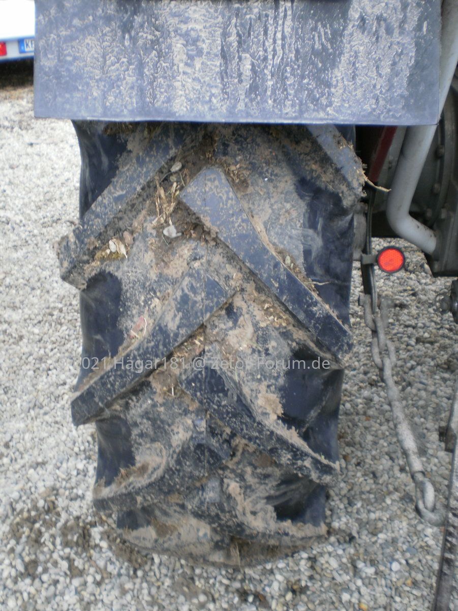

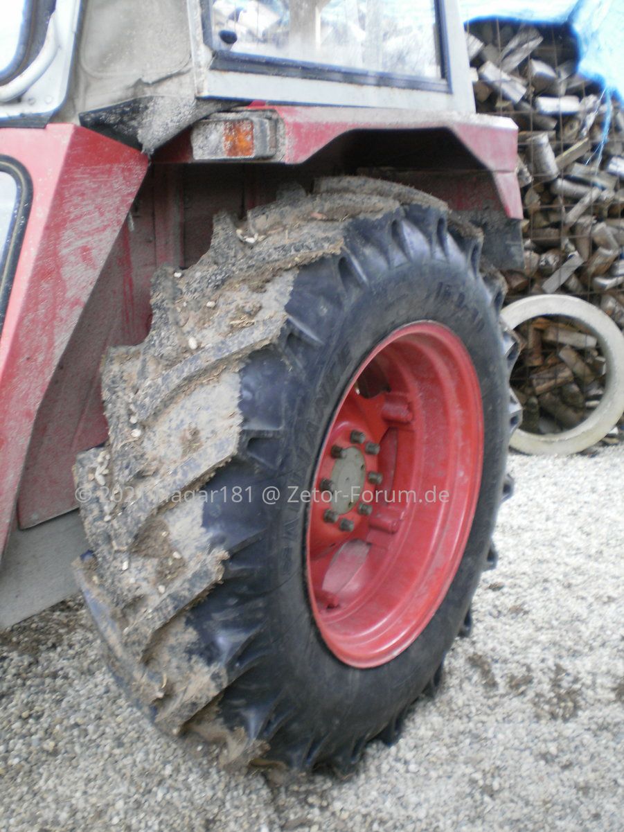

So,
die neuen Hinterradreifen sind montiert. Schaut gut aus
Ich habe mich für den 16.9-30 Alliance-324 8 PR (TT) und Kabat Schläuche entschieden.
Lieferung war perfekt. Am Montag telefonisch beim Joachim bestellt und am Donnerstag war alles da. Top!
Auch hier Danke an Joachim für die tolle Beratung
Montiert wurden sie selber, dazu etwas später mehr.
Nun hat der gute 4 neue Reifen und ist bereit für neue Arbeiten.
Vorne bekam er letztes Jahr die neuen. Es sind Cultor AS-Agri 19 verbaut.
