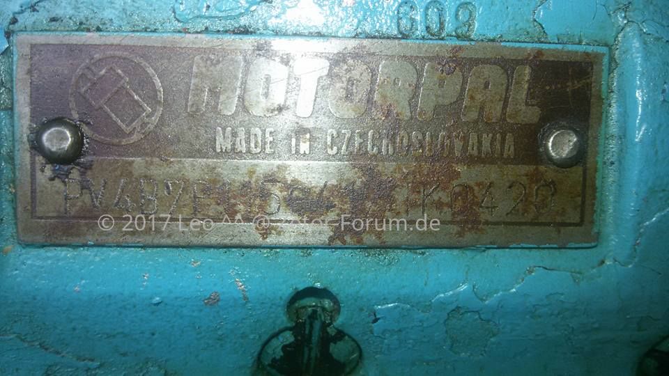

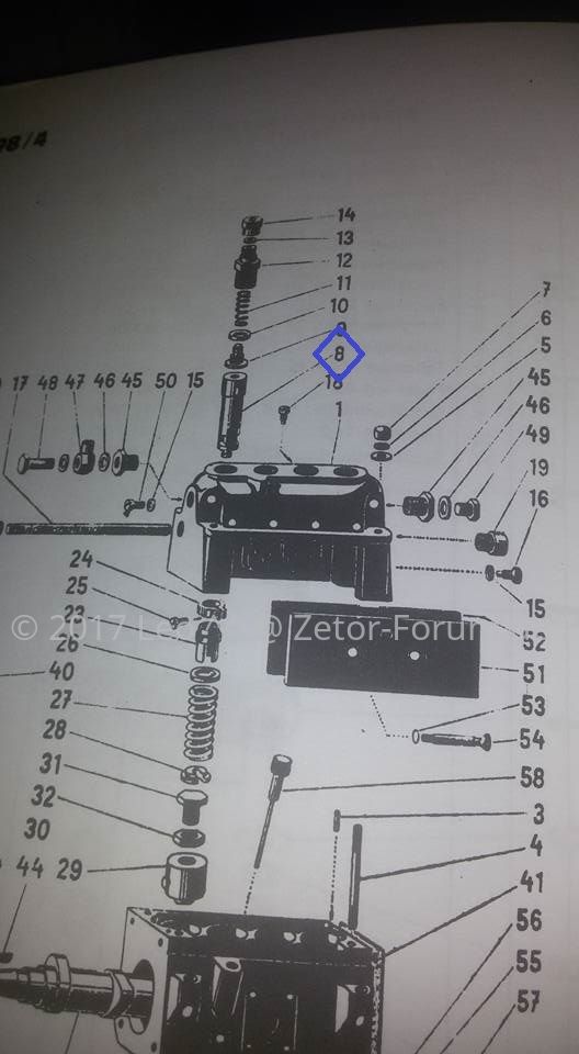

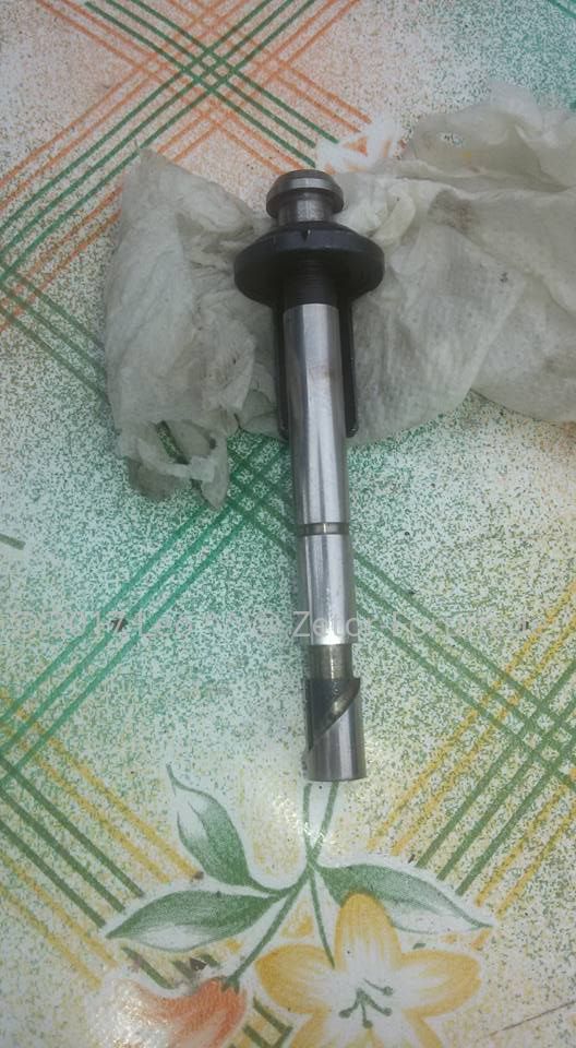

Hallo, hat wer dieses Teil von der ESP, würde eines brauchen! lg.Leo
Wichtig ist hier glaube ich, auch das Zylinder und Kolben immer zusammen gehören ! also nix verwechseln und wenn muss auch der Zylinder gewechselt werden der ESP

Zu deinem Anliegen. Ich glaub, wenn das was werden soll, dann am besten an die Motorpal Vertretung in Österreich wenden (die in Tschechien, würde dich eh dahin verweisen) um an das passende Teil zu kommen, mit hoher Wahrscheinlichkeit kommst du so vielleicht sogar an ein Neuteil heran. Wenn das nichts wird, würde ich die ganze Pumpe bei Motorpal regenerieren lassen - Vorsicht, es gibt ein paar nette Zeitgenossen die zwar meinen die Pumpe des Kunden zu Motorpal Tschechien zu schicken, diese dann aber in irgend einer anderen Werkstatt "reparieren" lassen. Wenn eine ESP bei Motorpal war, gibts im Regelfall ein paar Begleitpapiere, wo u.a. zu erkennen ist, was an der Pumpe repariert wurde.

Mit einem Förderelement zu PV4B8P115...... könnte ich dienen, das werden auch andere Anbieter tun können.
Bei Dir so originale alte Ausführung der Einspritzpumpe mit den Förderelementen von 7mm Durchmesser.
Ein Wermutstropfen allerdings ist, eine ESP vom 50super passt auf jeden Fall in deinen Motor, er hätte dann sogar 50 PS.

Dettl ist die PV4B8P115 von dem mit 42 oder 50 ps.?
Je nach Einstellung wäre die PV4B8P115..... zum Zetor 50super und der Motor hätte dann 50 PS.
Oh nein, hab gerade noch mal in ETK Zetor Super geschaut, dort ist auch eine Pumpe PV4B8P115 gelistet.
Es käme also nur auf die Einstellung der geförderten Dieselmenge an.

Joachim... , Leo hat keine PV4B8P115....
Du bist wieder zu übereifrig.
Deine Tabellenauszüge helfen nur, evtl. eine passende 42 PS Pumpe zu finden.
Die so genannte Nadel im Heuhaufen.
Das Typenschild hat er brav gepostet.
Eine PV4B8P115e1419R0141 wäre dann zum 50super.

Habe es entschlüssel können jetzt muss ich nur mehr welche finden bzw. auftreiben

Nach einem 7mm-Einspritzelement in Deutschland zu suchen, scheint mir der schlechtere Weg.
Neue Einspritzelemente zum 50super werden noch in Polen hergestellt. Vielleicht auch auf polnische Anbieter ausweichen
und natürlich in gängigen Portalen in CZ suchen (so lange sprachliche Barrieren nicht abschrecken).
Eventuell schlummert noch ein Element zum Zetor Super irgendwo in einem Fundus.
Wenn Du das Element gewechselt bekommst, wäre auch der Gang zum Dieseldienst notwendig.
Alle Elemente müssen nach ESP-Zerlegung neu in der Fördermenge eingestellt werden.

Selbst wenn Du ein Einspritzelement ergattern könntest, ist es noch nicht fachmännisch eingebaut.
Im Werkstättenhandbuch zum 50super wäre auch diese Arbeit beschrieben, doch werden Dir die speziellen Werkzeuge fehlen.
Der Sitz des Elementes im Gehäuse soll eigentlich plan gefräst werden, eh das Neue rein kann.
Auch die Fördermenge kann nicht am Küchentisch eingestellt werden, dazu bräuchte man schon einen Einspritzpumpenprüfstand.
Und wäre der neue Pumpenkolben auch nur einen Hauch kürzer oder länger, muß der Betätigungsstößel dazu, am Prüfstand nachjustiert werden.
Im weitesten Sinne kann man das Handbuch auch zum Super nutzen, wenn man einige Unterschiede beachtet.
Ohne einen Prüfstandslauf der Pumpe, ist das wechseln eines Pumpenelementes in Eigenleistung nur eine Feldschmiedearbeit
zum Heimbringen.
Investiere das Geld besser in eine überholte und geprüfte Pumpe, sonst wird das eine Dauerbaustelle.
