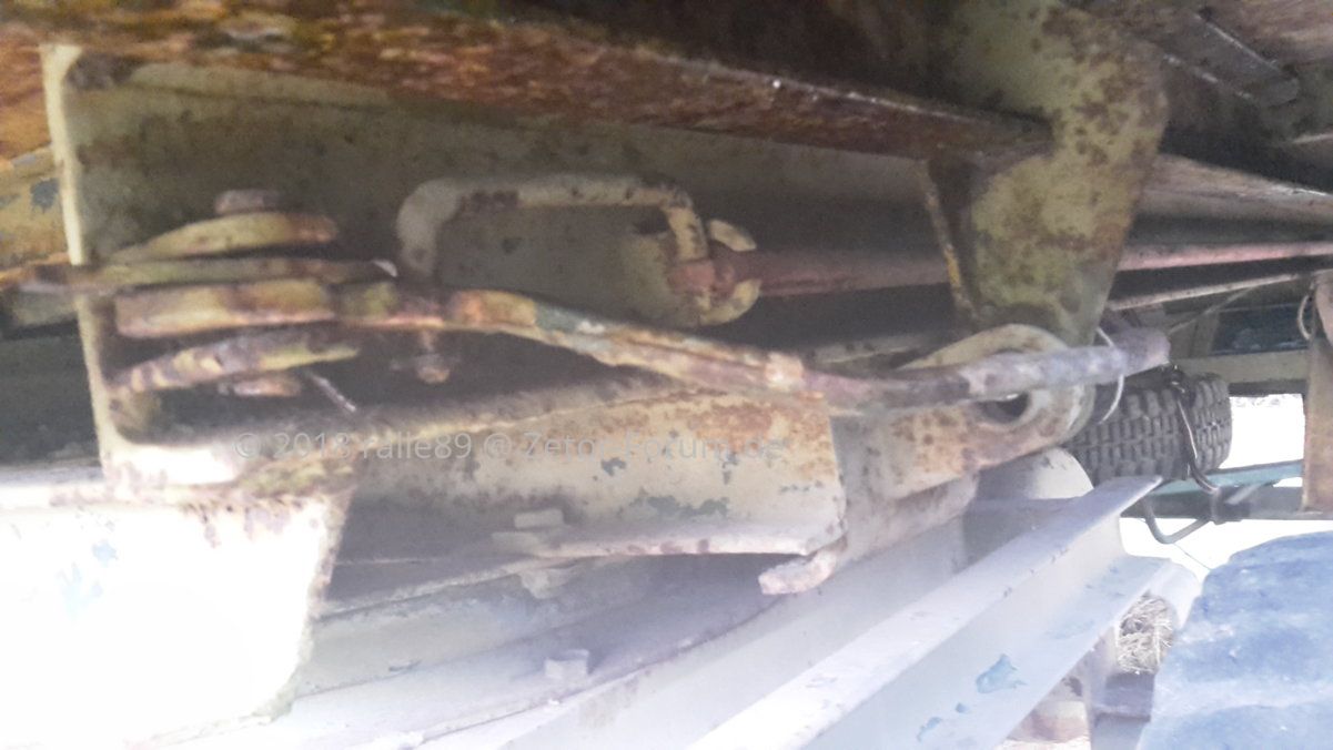

Meine Bemühungen auf Arbeit und unterwegs waren wenig erfolgreich. Der anvisierte Wasserwagen, mit dem passenden Untergestell, leider vor einiger Zeit verschrottet.
Der angefahrene Strohanhänger, abgestellt als Schafunterstand auf einer Wiese, Fahrgestell schön, aber ohne die Zentralverriegelung.
Nach der Arbeit mal fix bei Nachbars, über der Straße reingeschneit.
Und siehe da.

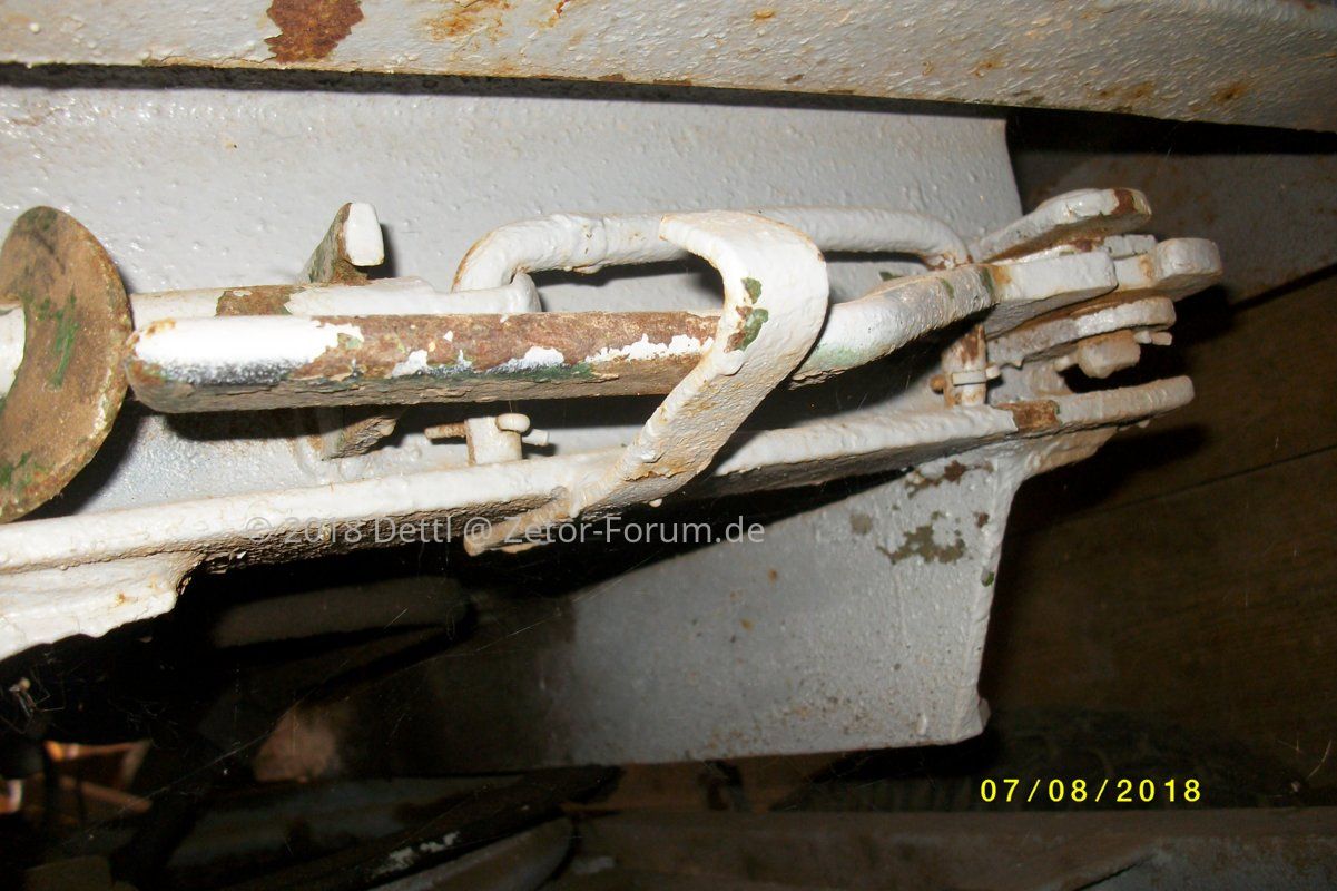

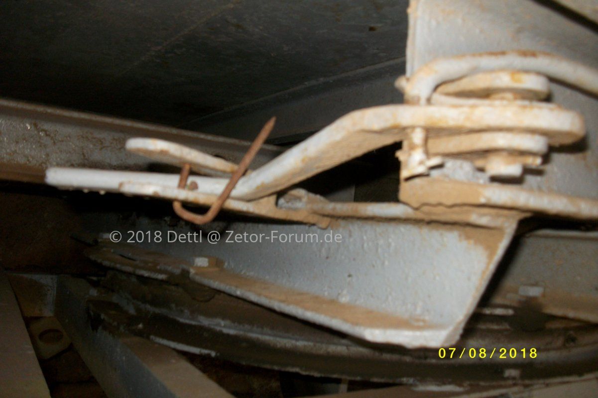

Hier linke Seite, scheint auch ein wenig improvisiert/ zurechtgeschweißt, Arretiergabel am Querträger und mit Nagel durchsteckt.

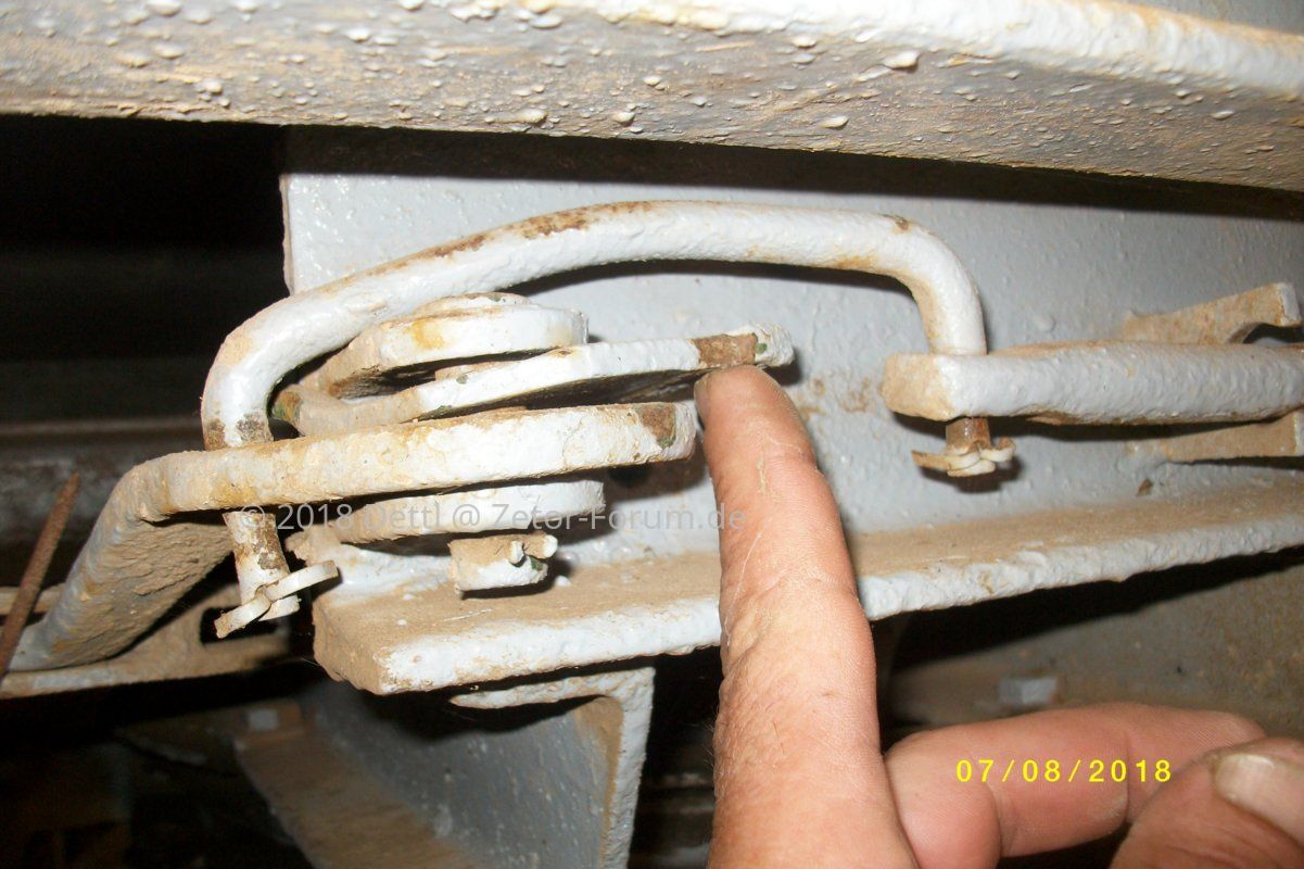

Über meinem Wurstfinger prangt noch ein dreieckiges Sicherungsblech, fehlt noch bei Dir Robin.
Dann doch noch unterm Rahmen an die Wand gequält und da doch besser. So hatte ich in Erinnerung, Hebel nach hinten , ist so aber auch offen , Linkskipper!
Der Sicherungshaken am Längsträger aber auch nachträglich angeschweißt.

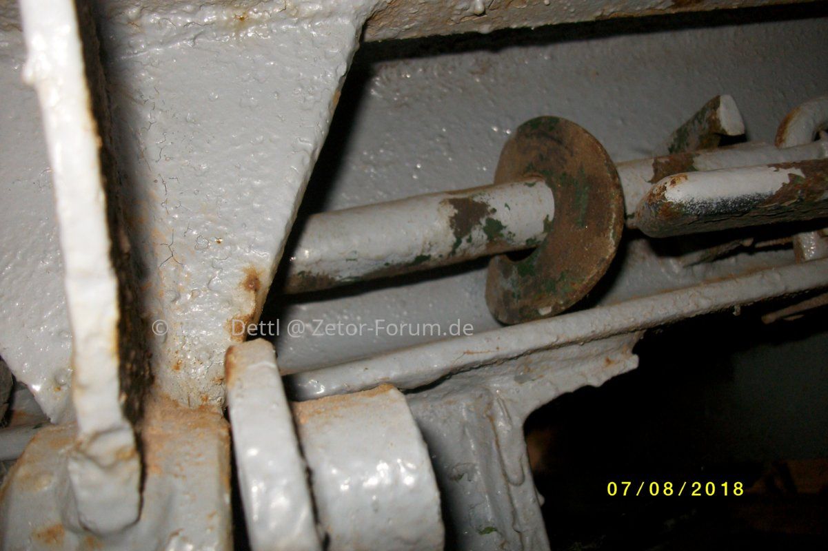

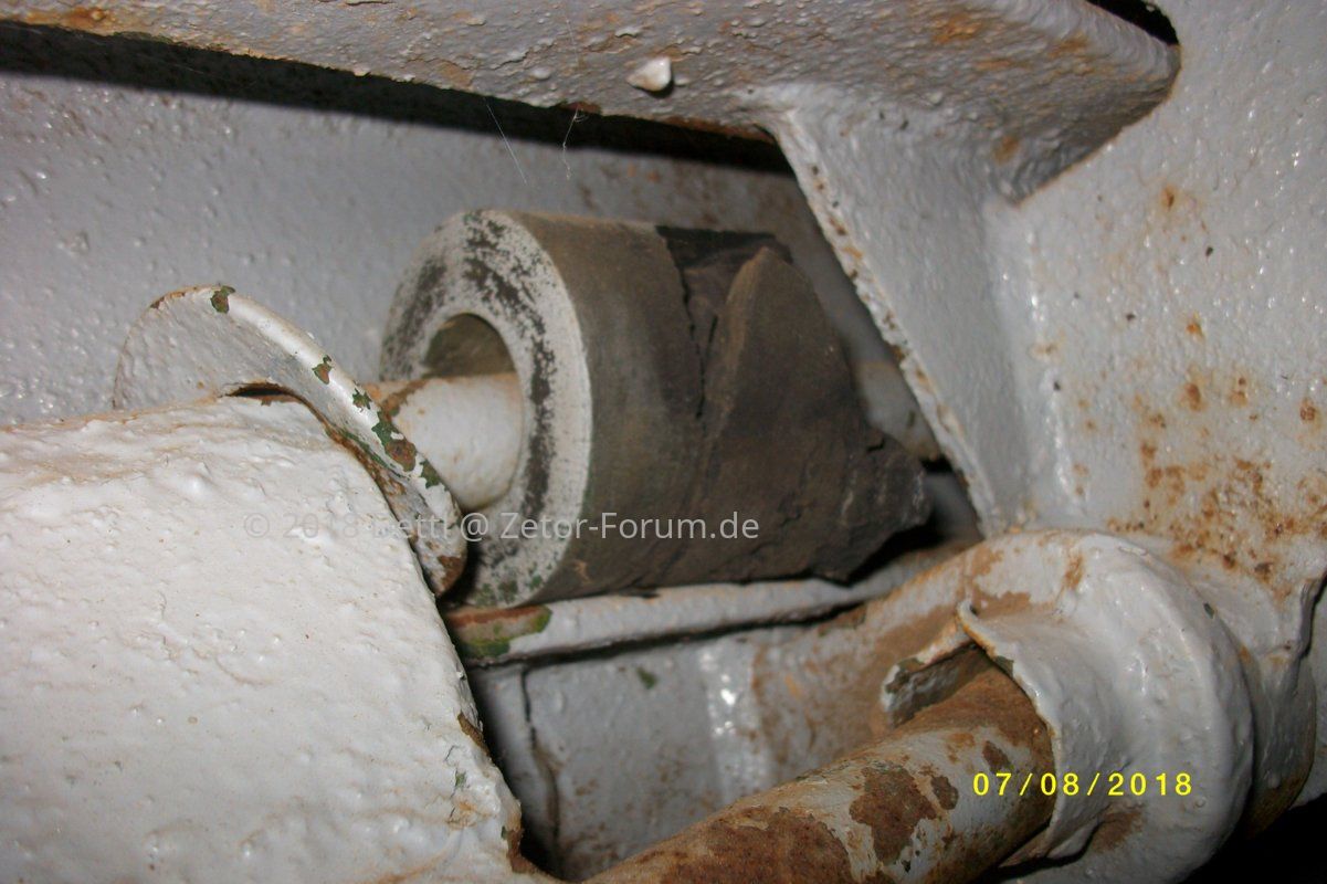

Und Reste der Gummibuchse...,
Man sieht wo sie hingehört, hinter die Gabel.
Der von mir abgelichtete Hänger arg malträtiert, Kippbolzen verbogen, Aufnahmen nicht mehr ganz stimmig.
Doch eigentlich kann man schon einiges erkennen.
Nun bitte jemand hier Fotos von einem besseren Zustand einstellen.

Dann wäre es ja normal das der Hebel wenn die Bolzen voll eingerückt sind nach vorn außen zeigt, sofern er nicht so rumgezwengt ist wie auf deinem Bild.
Der Gummipuffer ist ja aber soweit ich sehe dort genau so sinnlos wie bei mir, da er in keiner Stellung etwas bewirkt.
Ein klein wenig Sinn sehe ich doch schon.
Wenn der Handhebel über seinen Totpunkt nach innen bewegt würde, schließen sich die Kipphebelbolzen komplett und deren Betätigungsstange würde gegen den Längsträger durch den Gummipuffer abgestützt. Ist der ganze Konstrukt dagegen ausgeschlagen, kann sich die Verriegelung lösen. So mußte eine Eigenbaulösung her, links wie rechts. (Nagelgabel und Anschweißhaken) .
