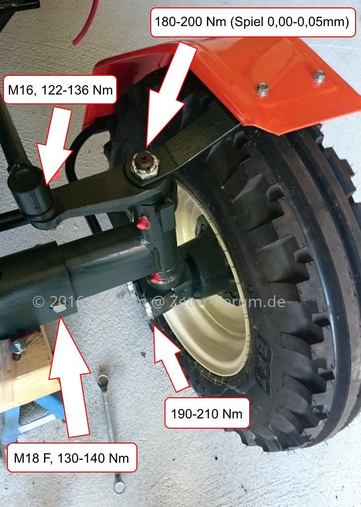

Also VA hat an beiden Achsschenkeln Spiel. Im Katalog sind 2 Buchsen 67113403 je Seite gezeichnet. Aber beide unten am Achsschenkel, es muß doch oben auch eine Lagerung geben. Als Stückzahl sind sogar 8 angegeben. Ein Zeichnungsfehler?
Du brauchst je Achse 8 Buchsen. Je zwei oben und zwei unten. Aufpassen das du das Schmiernippelloch nicht mit den Buchsen beim einpressen versperrst.
Den Achsschenkelbolzen und die Buchsen reichlichst fetten schon vor zusammen schieben!
Tja, wenn man dann schon mal so weit ist, sollte man auch die Axiallager der Achschenkel mit wechseln und deren Abdichtung nach unten ebenso....
Und ... oftmals ist es mit den Buchsen nicht getan, denn auch der Achsschenkelbolzen nutzt sich ab.

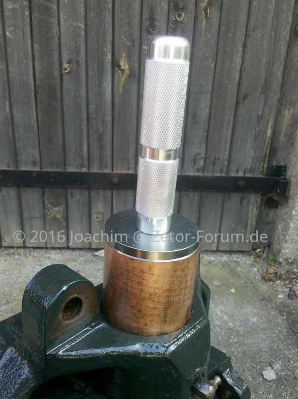

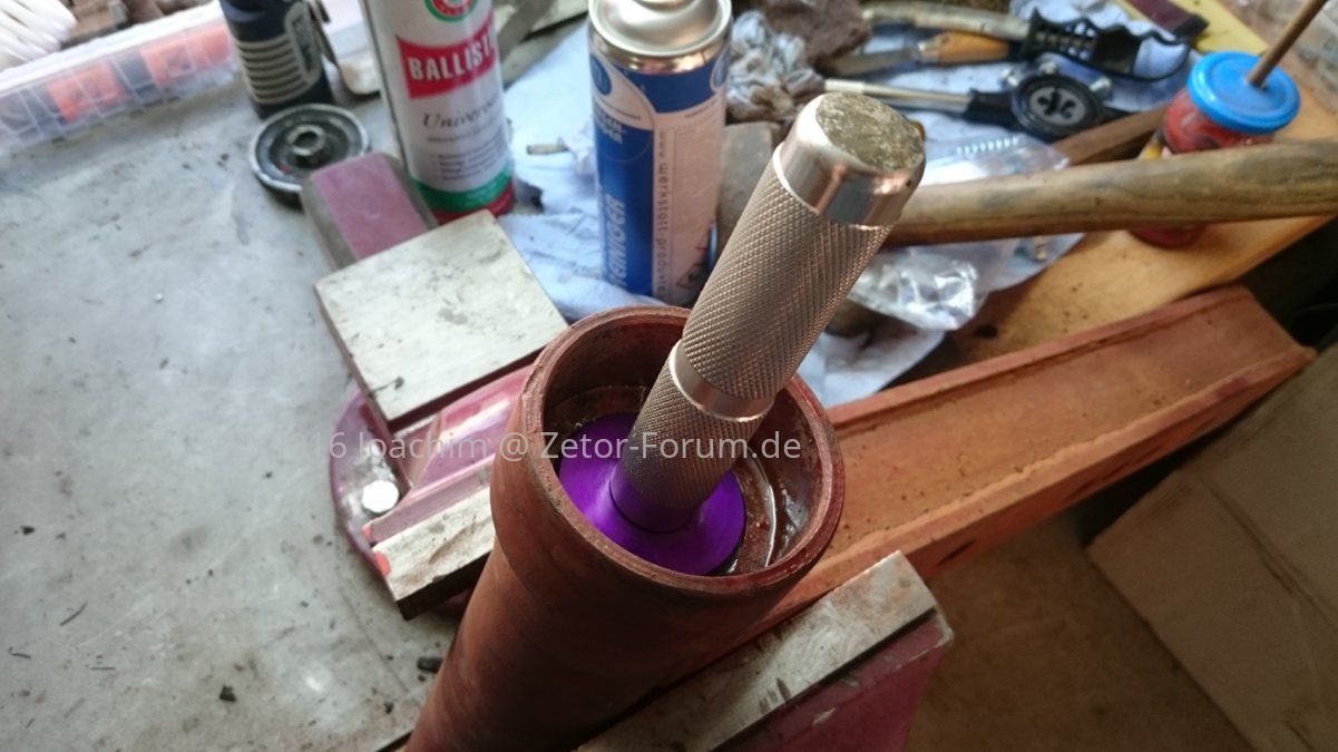

Schlagen oder einziehen geht genau so wie pressen. Das richtige Werkzeug brauchst du so oder so. Ich hab meins damals von Ebay für 20 Euro gekauft, ist sicher kein Qualitätsprodukt aber hat nun schon um die 20 Buchsen ausgehalten.
Eintreiber | eBay
Schau, das hier die richtigen Durchmesser mit im Set sind! Die müssen sauber passen, sonst zerdemmelst du dir die neuen Buchsen und bekommst die nicht ins Achsrohr hinein.
Der hier ist meiner: # LAGERTREIBSATZ Lager Treibsatz 10-TEILIG Buchsen Simmering Eintreiber Austreib | eBay (schön Bunt )
Einschlagen:
Einziehen:

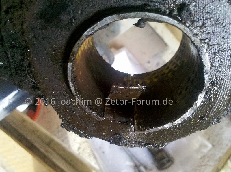

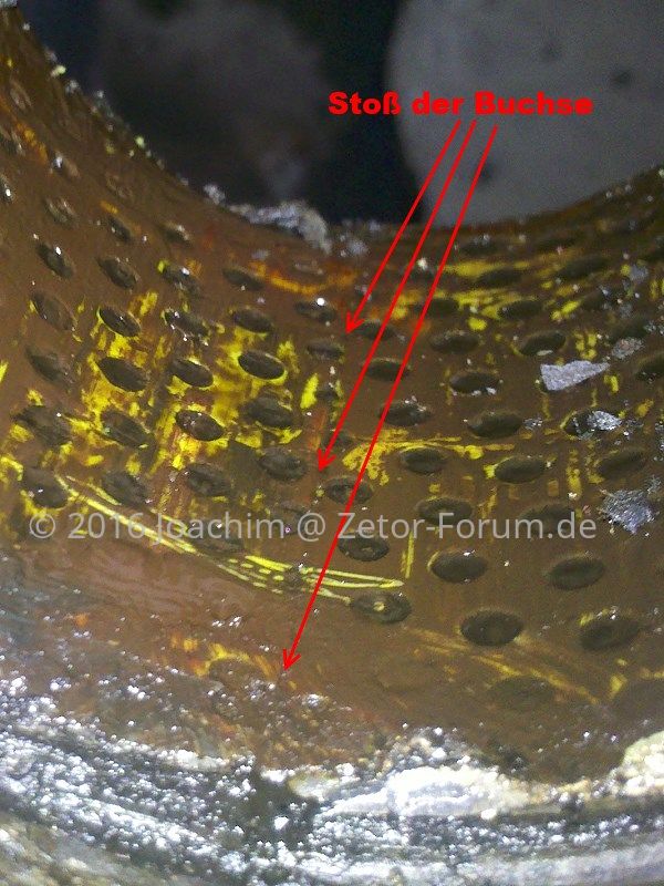

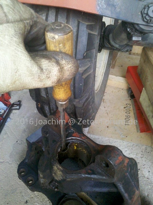

Die alten "hackst" du mit nem rund gelutschten Schlitzschraubendreher mit Durchschlag an der Stoßstelle der Buchsen raus,
dann sauber entgraten und mit bisl Ballistol einsprühen, neue Buchse sauber ansetzen und gerade! einschlagen oder ziehen oder pressen...
Sind hier in den Bildern zwar teils die Buchsen des Mittelachsbolzens, aber das Prinzip ist das gleiche.
Schau aber, das du wirklich diese Buchsen bekommst, und nicht Vollmetallbuchsen - die mit dem gelben Lochband haben bei der Starren Achse die bessere Schmierwirkung. Bei der gefederten würde ich aufgrund der Axial UND Schubkräfte dann aber Vollmetall den Vorzug geben. Rein vom Gefühl her...
Ja, ich kenne diese Buchsen von Baumaschinen. Wichtig ist auch das der Schraubenzieher keinen Grat bildet bzw er entfernt wird weil sonst die Buchsen verformt werden.
