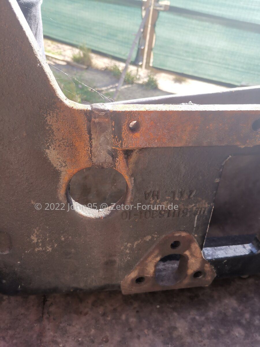

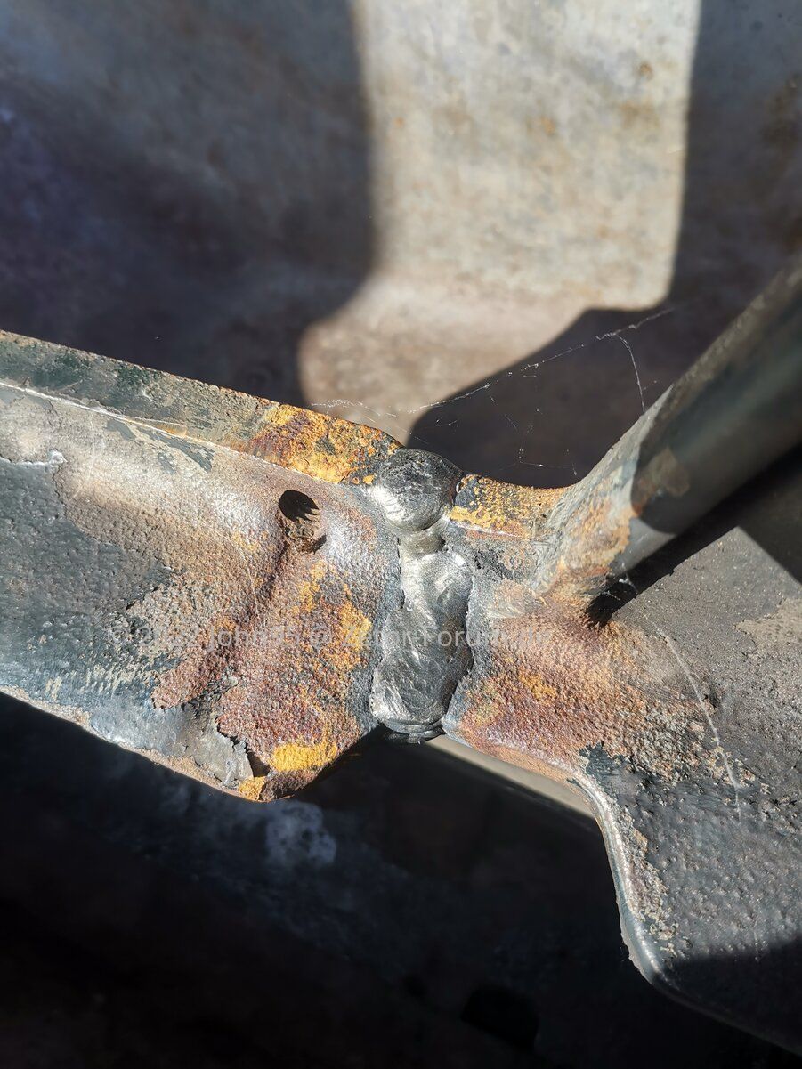

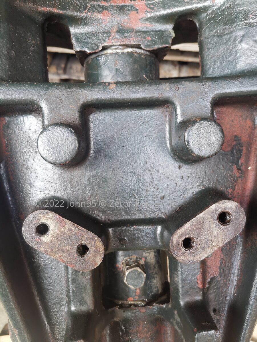

Die Gusswanne ist nun endlich beim Schmied und er macht sich am Montag gleich ans Werk!

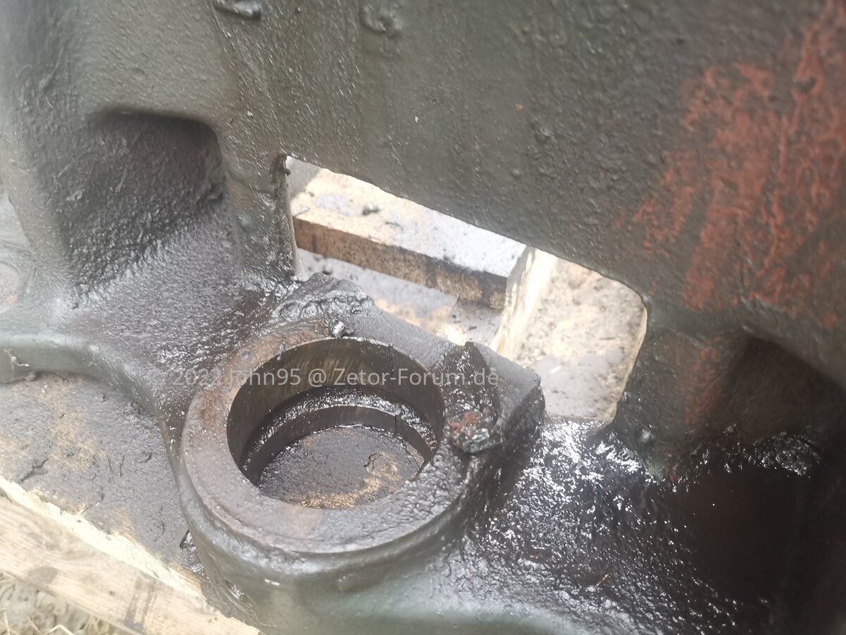

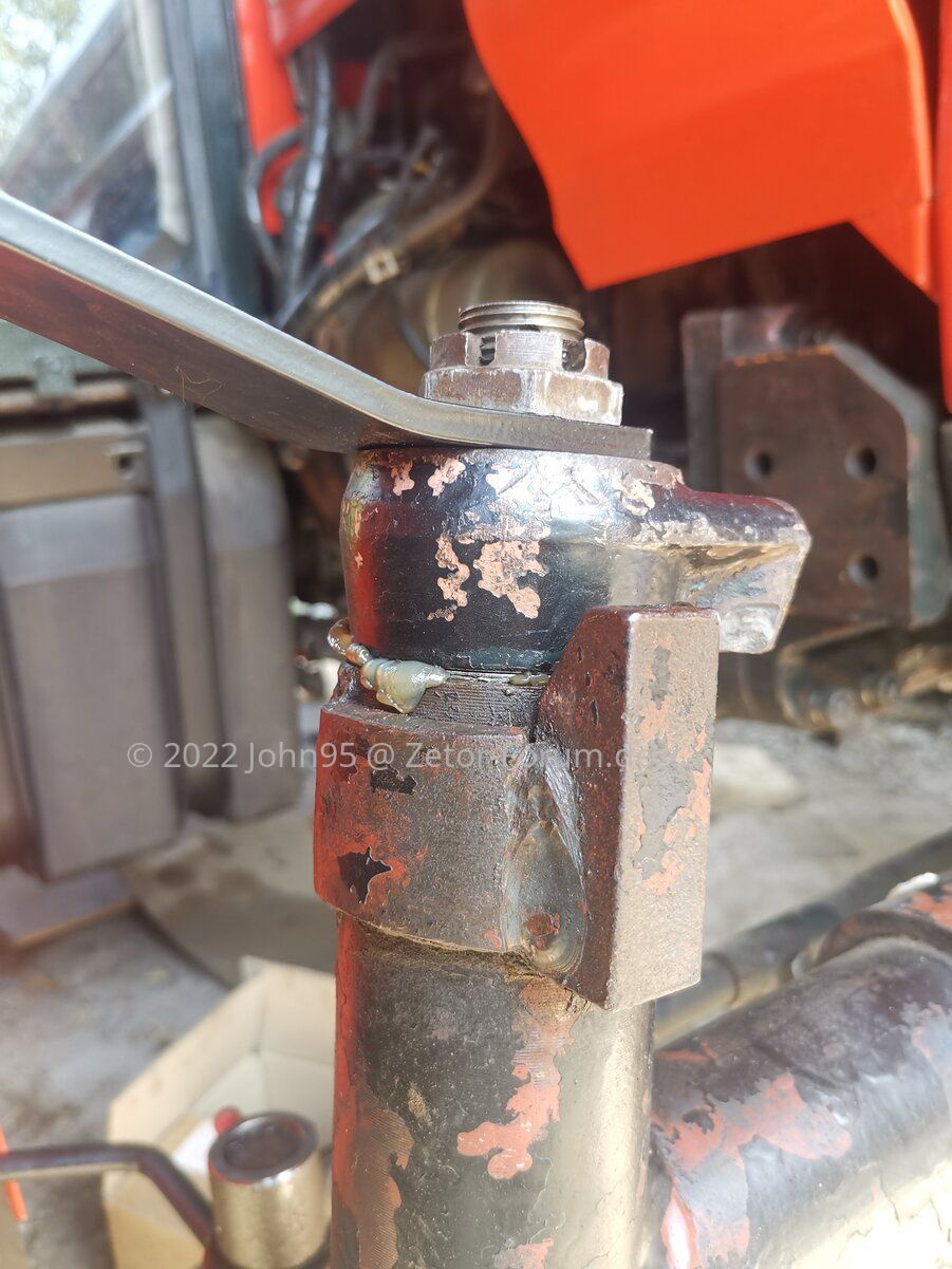

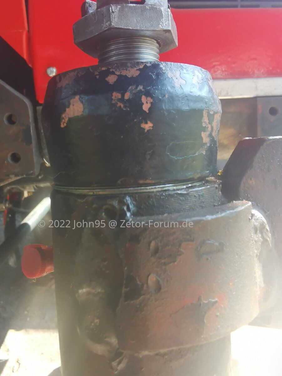

Die Vorderachse ist nun ab, der Bolzen ging wirklich gut raus.
Die Buchsen waren wirklich Tod sowie der Mutterbolzen.
@Joachim die Schmiernut ist vorhanden! ;)

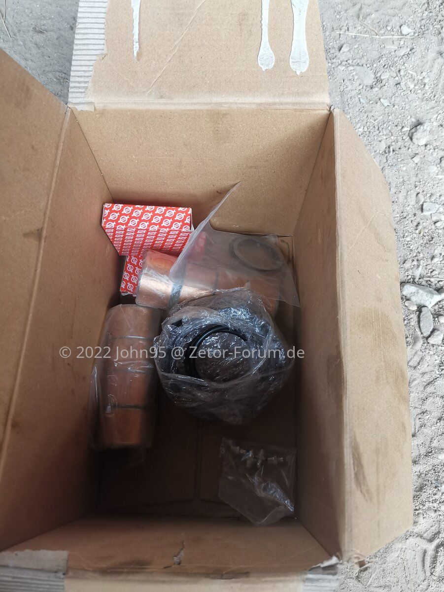

Morgen wird alles ordentlich gewaschen/gereinigt und der Träger bekommt neue Buchsen.
Habe noch ein paar Beilagscheiben um das Spiel zu verkleinern.
Es waren jeweils 4mm Beilagscheiben verbaut (Vorn und hinten jeweils).
Meine Frage nun, wieviel Spiel darf vorhanden sein oder muss die Achse und der Träger spielfrei sein?
Gut, dann aufpassen die neuen Buchsen so einzuziehen, dass die Bohrung in der Buchse 180° Versetzt zum Schmiernippel steht und so auch künftig wieder nach oben an die meistbeanspruchten Reibflächen gelangt.
0,1mm Spiel wäre das Optimum - nicht weniger! und mehr, nur soviel wie nicht zu vermeiden geht.
Gesagt getan, der Bohrung um 180 Grad versetzt!
Hinten haben wir eine 4,1er Beilagscheibe und vorn eine 4,0er und der Lagerbock hat kein Spiel mehr... Geil... :hehe:love5

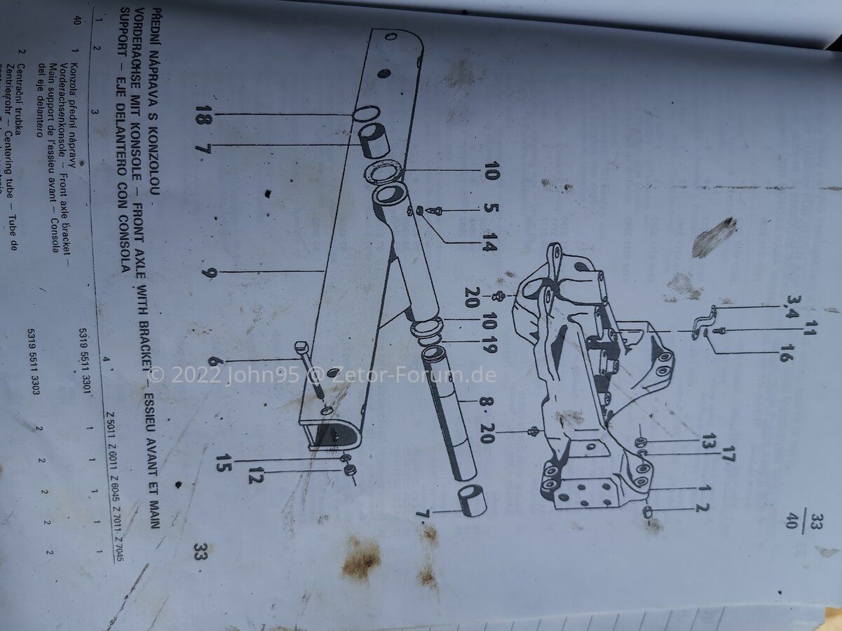

Selbst Position 19 O-Ring 55x3 haben wir verbauen können... ;)

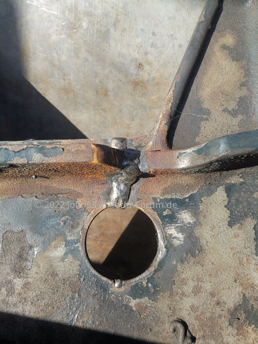

Konnte gestern meine Gusswanne abholen und die Schweißnaht sieht wirklich Bombe aus.
Soll ich den Schmied verlinken?
Wenn du zufrieden bist - warum nicht? ;)

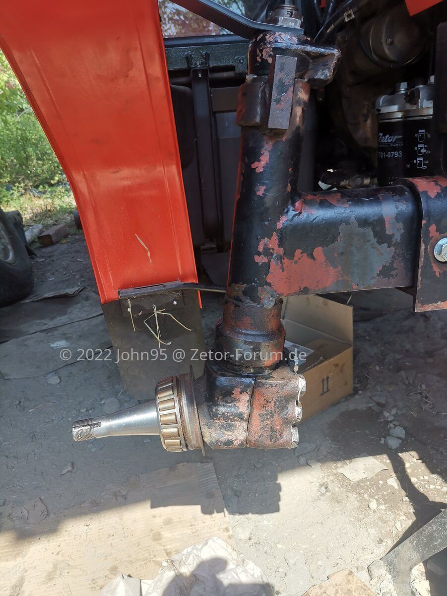

Da wir auf Teile für die Schaltkulisse warten und auf den kompletten Kabelbaum (Armaturenbrett, Motorraum), kann ich daweile an der Achse(Radaufhängung,Radnaben) weiter machen.
Das heißt neue Wellendichtringe, O-Ringe, Buchsen und Lager etc. PP....
Kein großes Hexenwerk, war eigentlich eine Winterbeschäftigung aber wenn Teile fehlen und wir warten müssen, kann ich es jetzt gleich mitmachen.

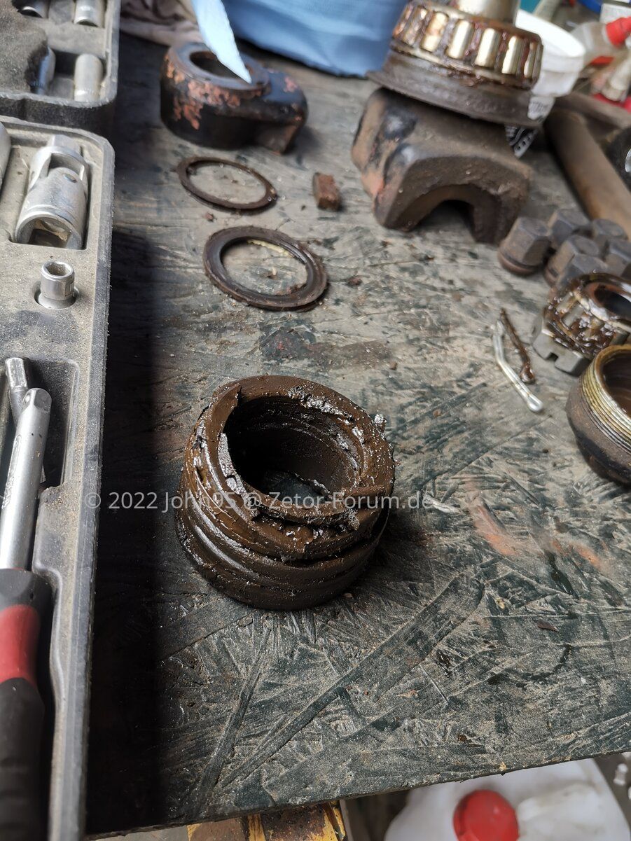

Habe nun alle Buchsen entfernen können, was für ein Akt... :bibbero_O

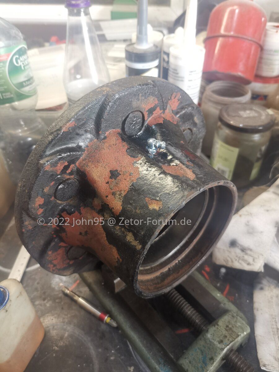

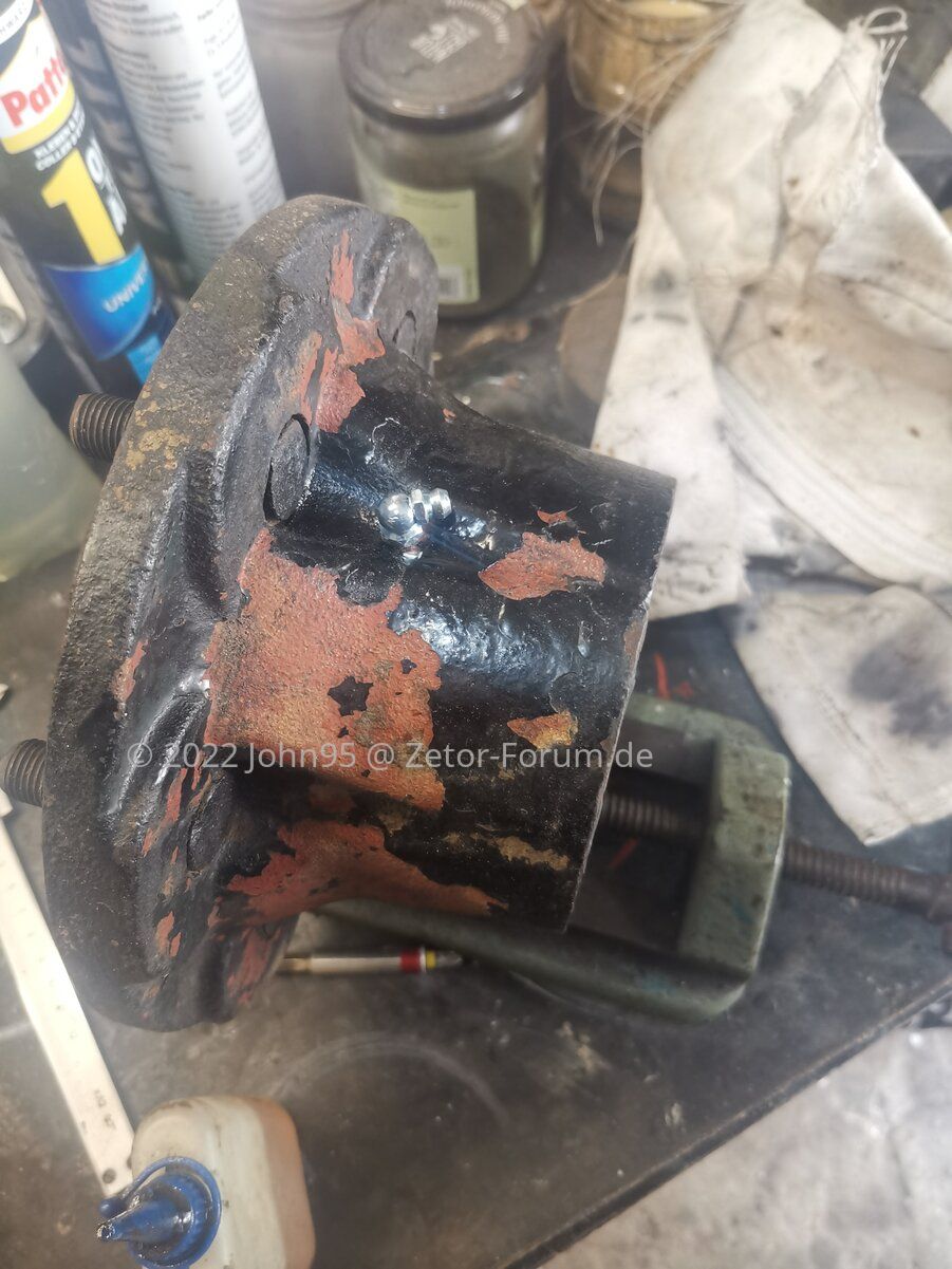

Welches Fett würdet ihr nehmen für die Radnaben wo das große Lager drin sitzt?
EP2 oder LX2? :denk2:
Das EP2 reicht völlig aus. Ich würde ggf. lieber nen Schmiernippel am Radlagergehäuse nachrüsten um einfach mal nachfetten zu können. ;)

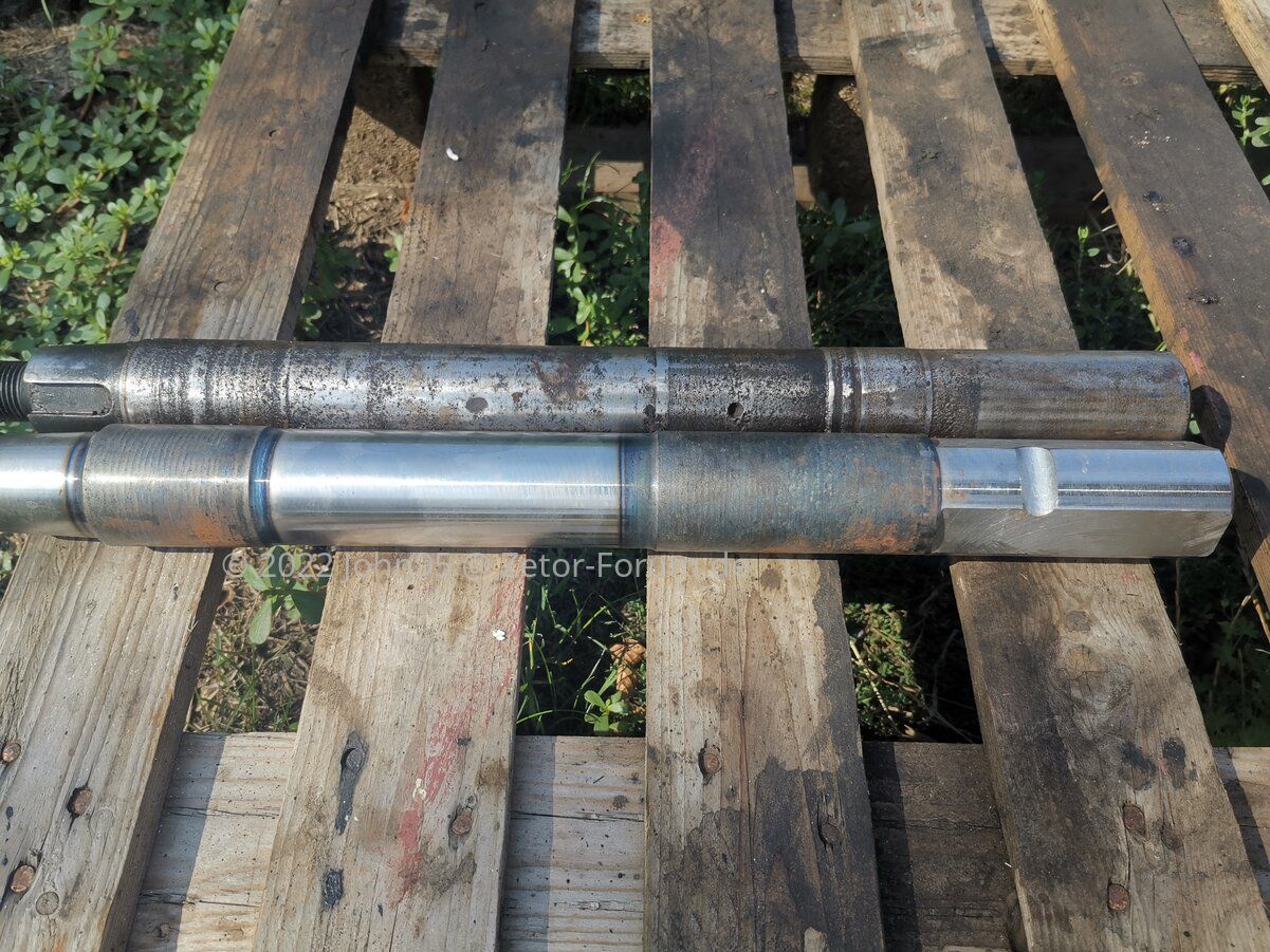

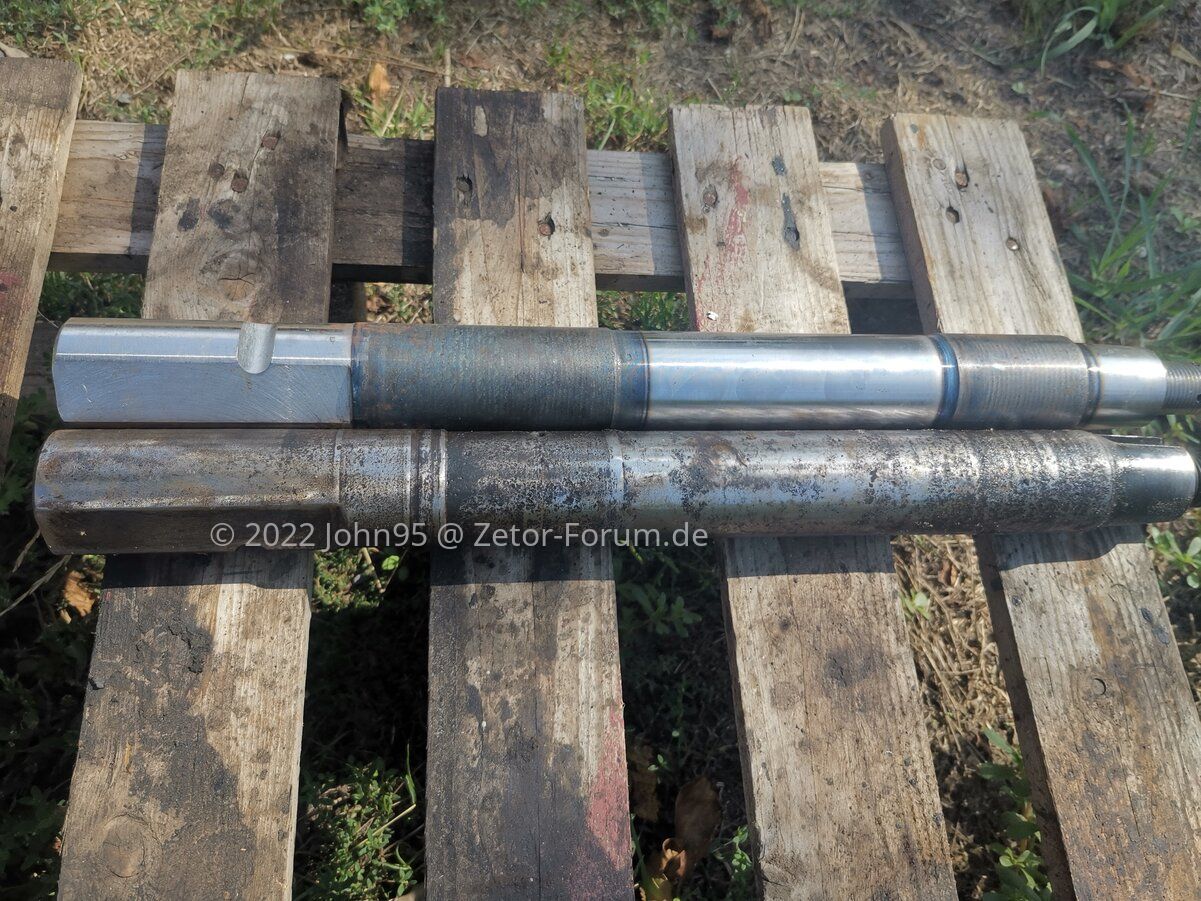

Unser neuer Achsschenkelbolzen passt hervorragend, kein Spiel mehr beim hin und her bewegen und kein Axialspiel mehr, selbst ein Blatt Papier passt nicht mehr drunter...!
Haben ne 1mm und 2x 0,5mm Ausgleichsscheiben/Distanzscheiben/ Passscheiben verbaut.
Selbst das Fett kommt wieder Gleichmäßig raus!
Achsschenkelbolzen Alt vs. Neu:schreck

Habe soeben ein Schmiernippel nachgerüstet an der Vorderradnabe, damit kann ich nachfetten ohne alles auseinander zu bauen.
Danke für den Tipp @Joachim :like
