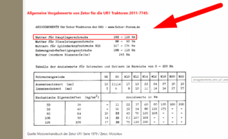

Guten Morgen ;)
Habe mal im Lexikon gestöbert und habe die Anzugsmomente für den 50er Zetor gefunden
:Kurbelwellen-Hauptlagerschrauben
: 180 - 200 Nm
Zetor 2011 - 7745
Wieviel Drehmoment bekommen die Kurbelwellenlagerschalen beim 5011er, da unter Zetor 2011- 7745 nichts steht?
Anscheinend bin ich blind oder kann nicht richtig lesen :lala
17.973
5011... bitte und wenn, dann 10er Serie.
Zu deiner Frage: Scrollen du musst, junger Padawan - dann das Anzugsmoment mit dir sein wird!
Oder auch: Mache doch de Glotzen uff, Junge... :p
Im gleichen Eintrag, halt nur weiter unten. ;)
Ich sag nichts... :D ;)

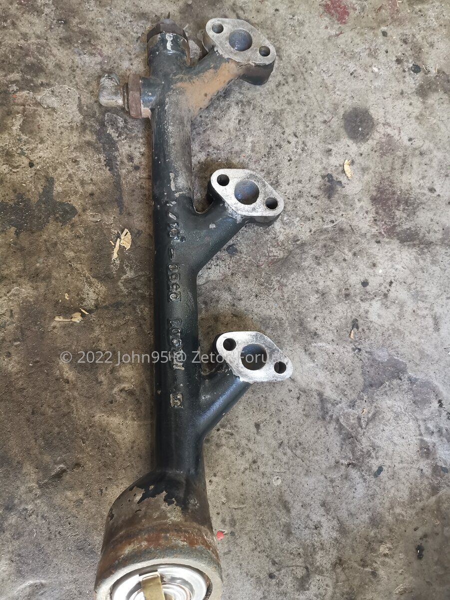

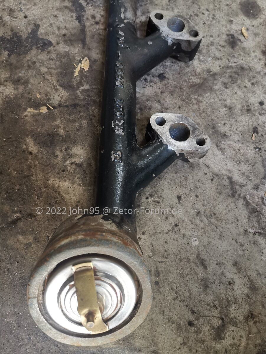

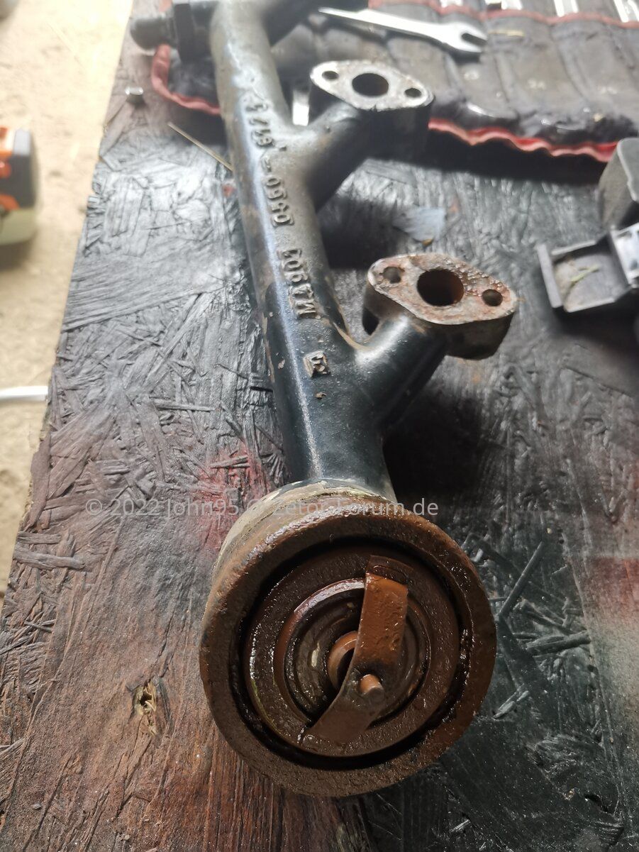

Meine bessere Hälfte säubert die ganze Woche Teile vom Motor... :like
Wasserleiste Vorher vs. Nachher!
Kann ich die Stutzen/Verschraubungen mit Teflon abdichten da dort Kühlmittel raus getrofft hat?!

Ruebe
Ruebe
5.01.2021
685
Wolgast OT Pritzier
Stefan
Bloß kein Telefonband da dran.
Wenn du pech hast, platzt dir der guss.
Dann lieber Fett und Hanf, ganz bisschen.
Wenn die Verschraubung einen Konus haben, dann muss das ohne extra Dichtung dichten

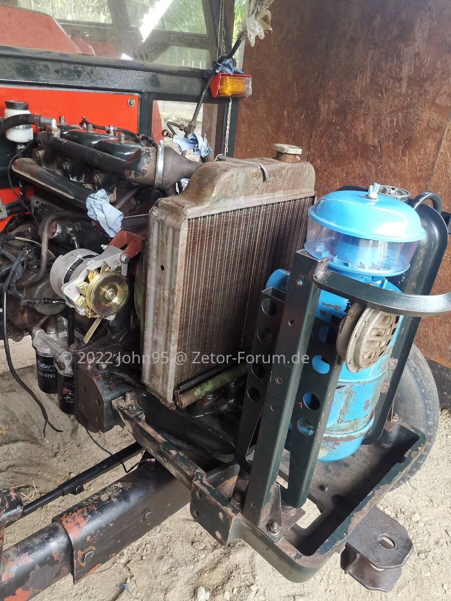

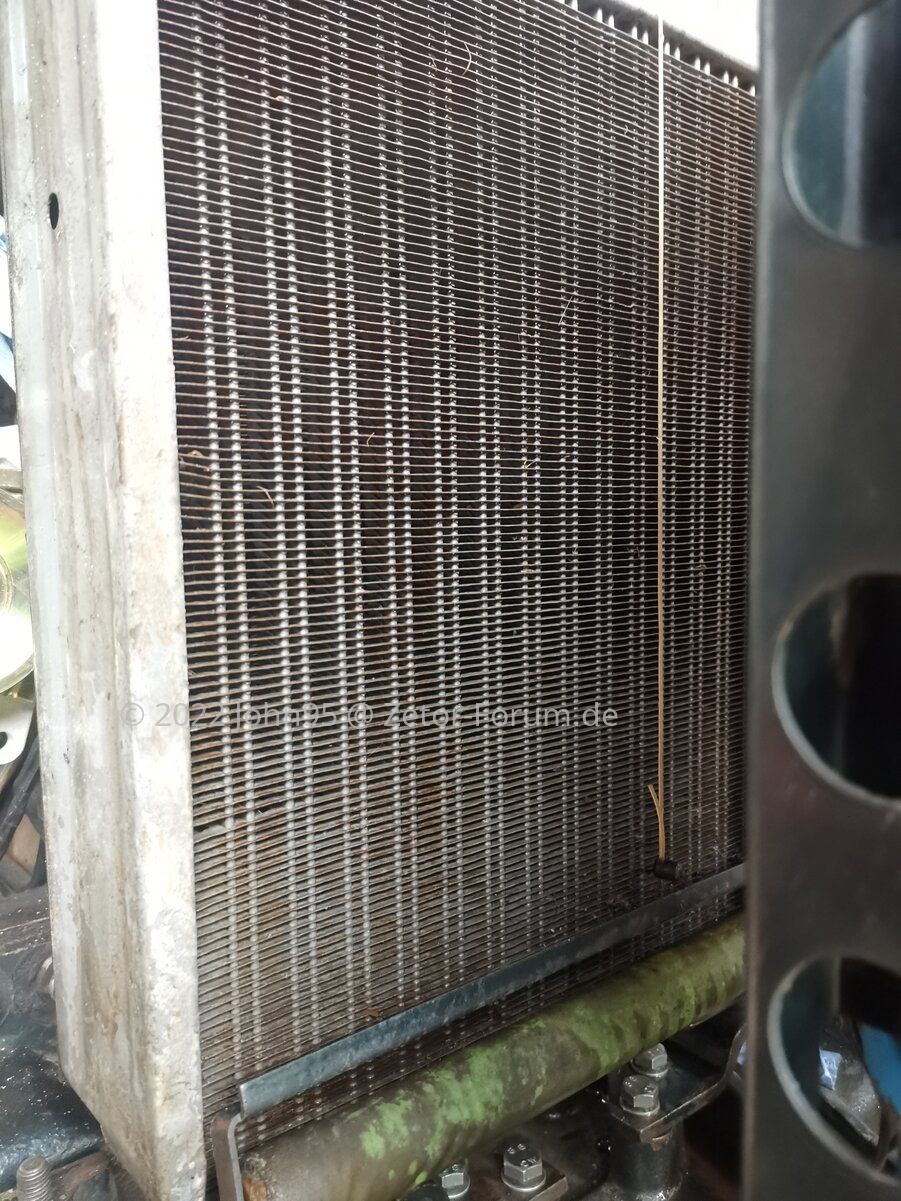

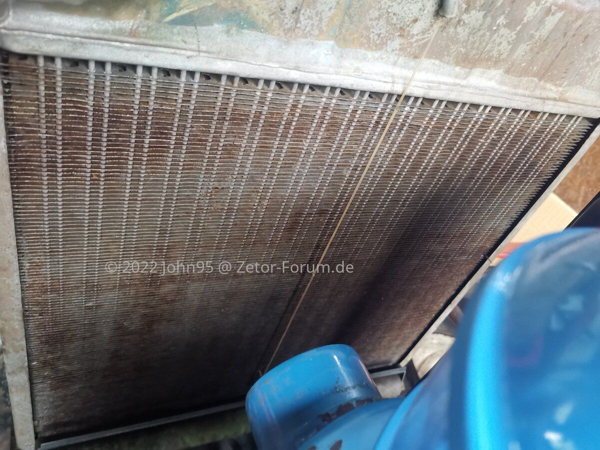

Was nehmt ihr für Hilfsmittel um den Kühlergrill zu reinigen außer Druckluft?
Ruebe
Ruebe
5.01.2021
685
Wolgast OT Pritzier
Stefan
Schön einweichen. Evt sogor vorher gut mit wd40 durchweichen und ne std. stehen lassen, dann Backofenreiniger drauf und nach 10min mitm wasserschlauch (nicht HD Reiniger) durchspühlen.
Dann sollte der ganze Grind raus sein.
13.12.2020
1.061
Würzburg
Florian
Zitronensäure geht auch gut
Ruebe
Ruebe
5.01.2021
685
Wolgast OT Pritzier
Stefan
Aber mit säure immer vorsicht auf Alu Teilen. Gerade der kühler ist eher dünn und schnell durch

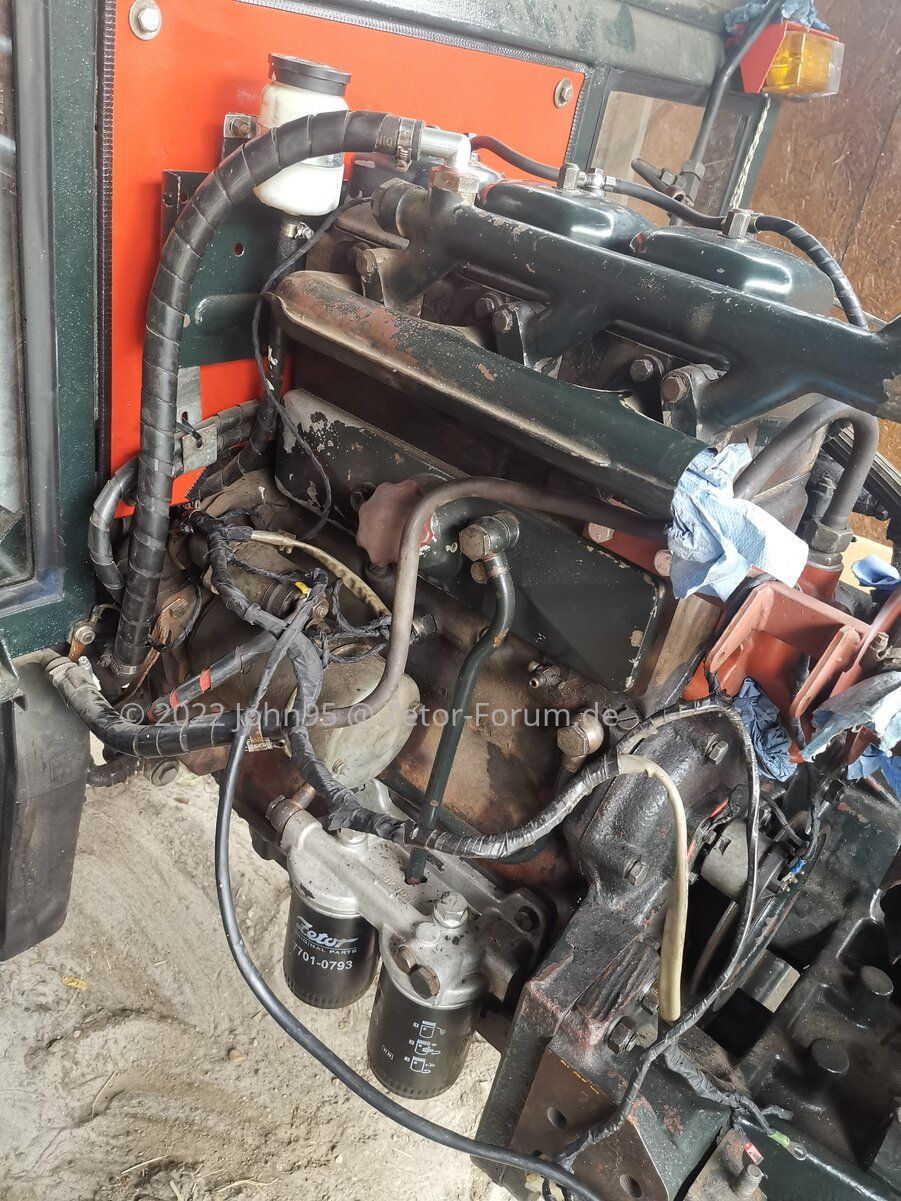

Es ging nun endlich weiter! :lala
Denke mal die Bilder sprechen für sich, bis jetzt läuft alles reibungslos. :top:
Morgen kommen die nächsten Bilder.
Gruß John

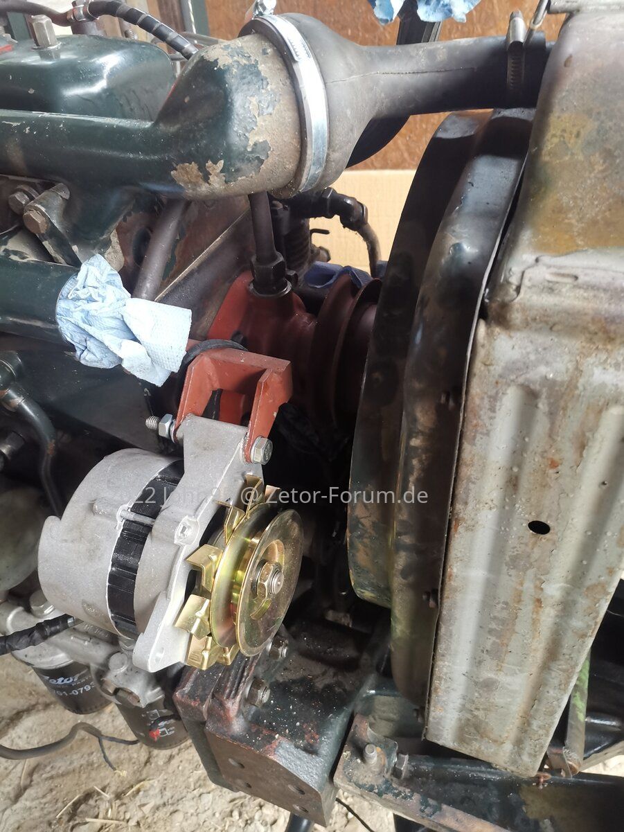

Heute ging es beizeiten weiter...
Wir haben den Kabelbaum gewickelt sodass kein Kabel mehr herum baumelt geschweige scheuert.
Desweiteren habe ich den Kühler mit Backofenreiniger gereinigt und siehe da „Sauber". Danke für DEN Tipp!
