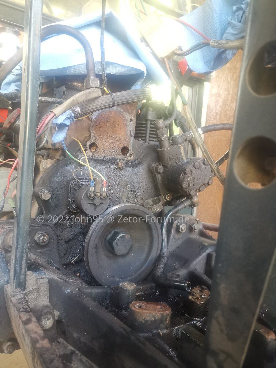

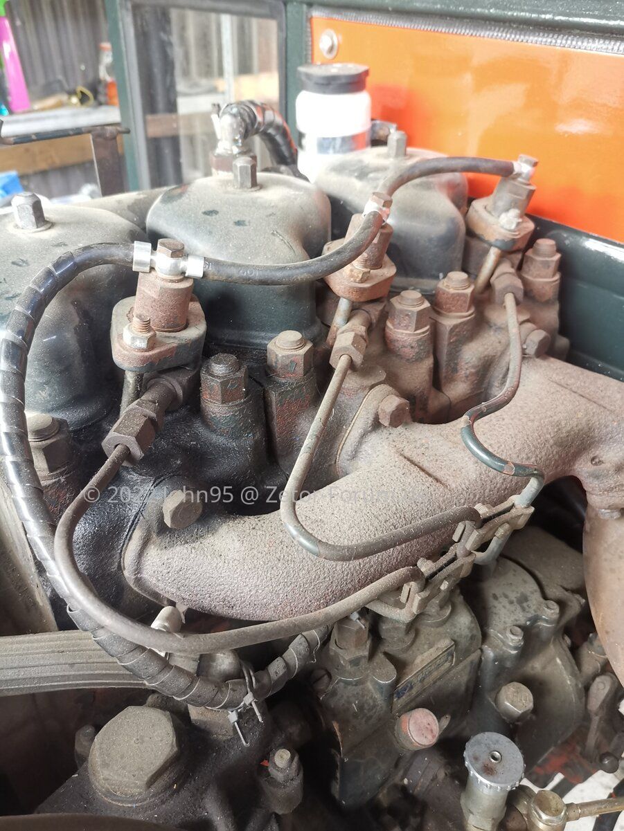

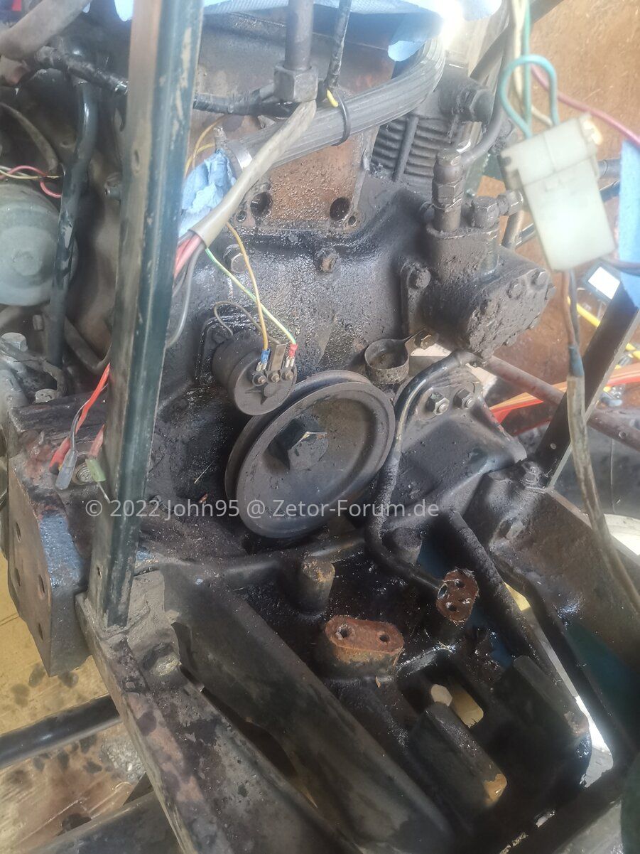

Da der Stirndeckel vom Motor Undicht ist, muss eh der Vorderbau weg.
Da schaff ich die Gusswanne gleich weg.
Das heißt nächstes Wochenende wird der Motor geprüft.
Ob alle Töppe in Ordnung sind....

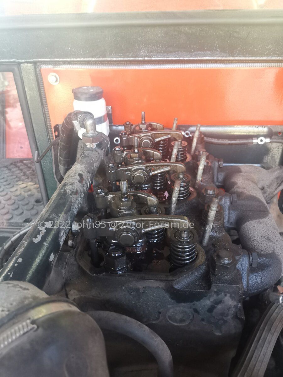

Der Vorbesitzer meinte 1990 hat man das letzte mal die Ventile eingestellt, mir kommt das Grauen die Ventildeckel zu entfernen.

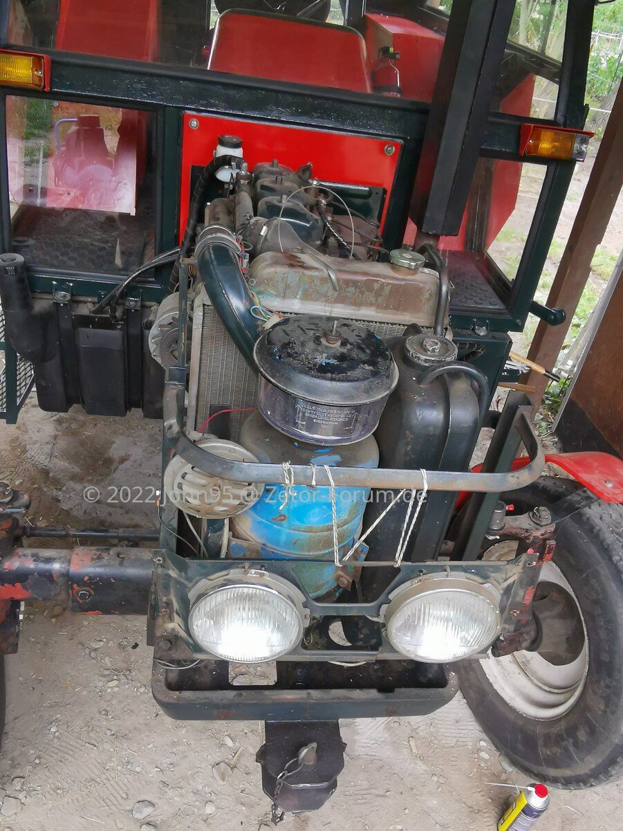

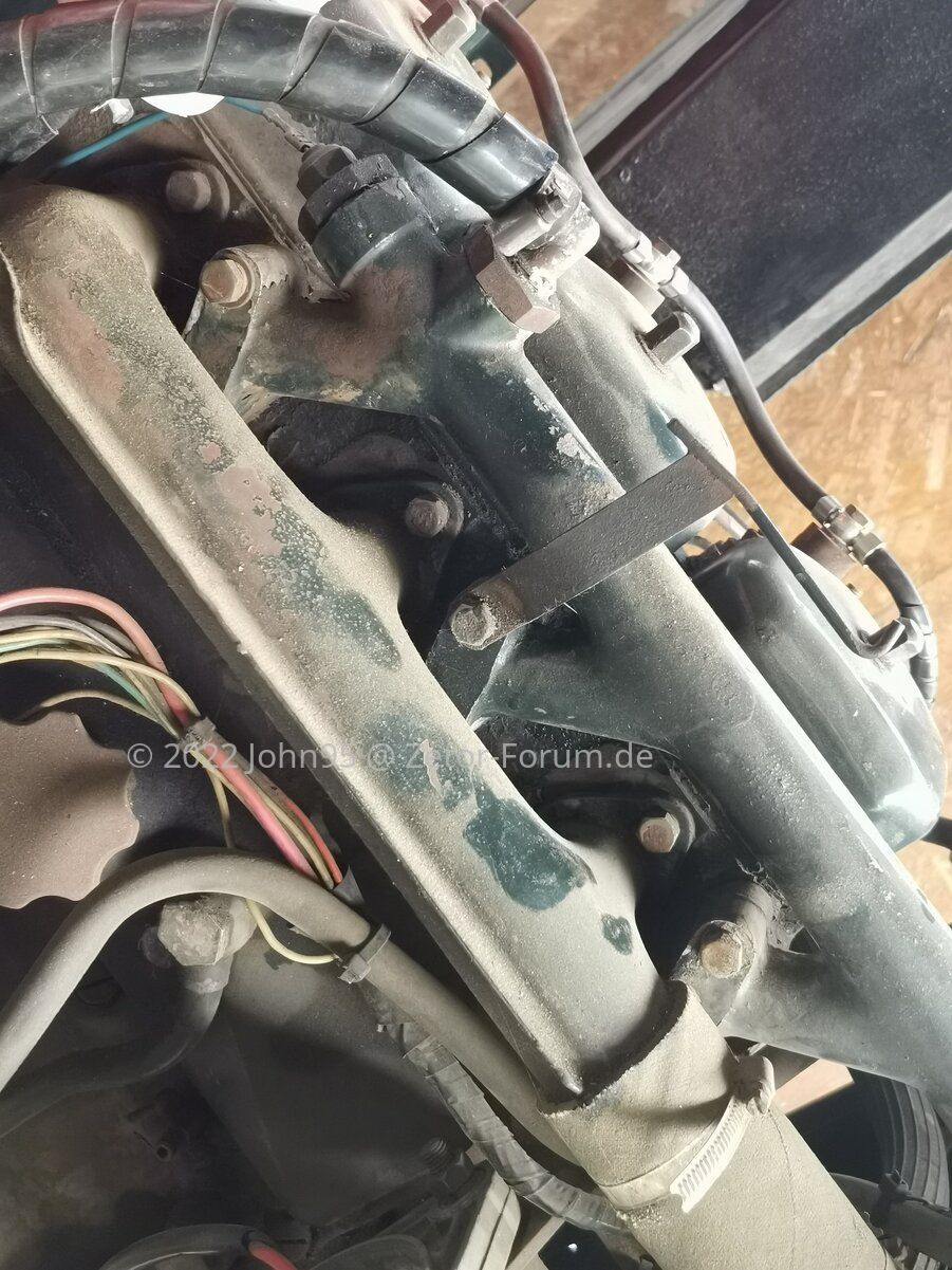

Die Seitenverkleidung habe ich heute mühevoll abgebaut um an allen Stellen ran zu kommen...
Hier ein paar Bilder vom Motor, man sieht er schwitzt ein wenig. :bibber
Undichtigkeiten:
-Zylinderkopf
-Ventildeckel
-Deckel vom Öleinfüllstutzen
-Stirndeckel
Etc.... o_O

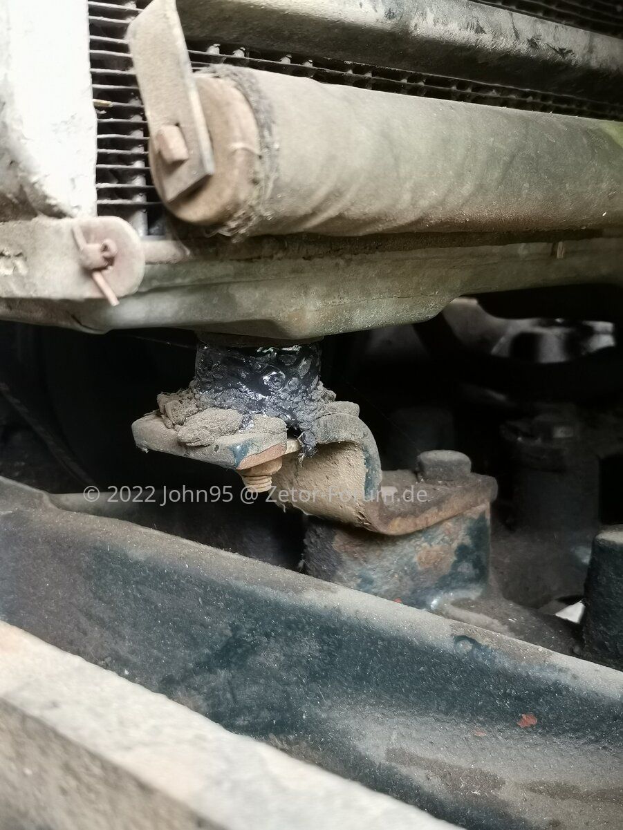

Desweiteren haben die alten Silentblöcke ausgedient, der eine ist richtig weich und klebrig... :hangover

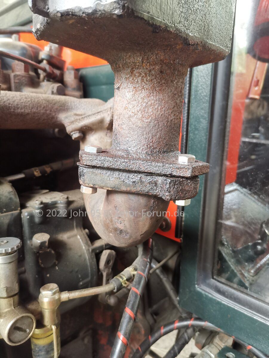

Die Verschraubung von der Esse auch Abgasanlage genannt wurden gelöst zwecks Prüfung.
In diesem Bericht, wird sich bestimmt @Joachim auch ab und zu melden.
Danke dir schon mal im Vorraus für deine Unterstützung!

Cool - der hat ja sogar noch das komplette Kühlerrollo drin, mit allen Zubehörteilen.
Die Silentblöcke am Kühler gibts aus Deutscher Fertigung neu.

Ja, die Funktion vom Kühlerrollo ist sogar vorhanden. :dance
Ich bin schon ein wenig aufgeregt :bibber
17.973
Ist im Winter nicht verkehrt, gerade bei nur kurzem Betrieb - nutze ich auch bei meinem. :like

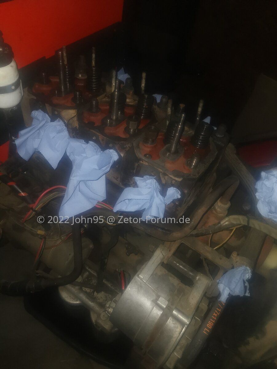

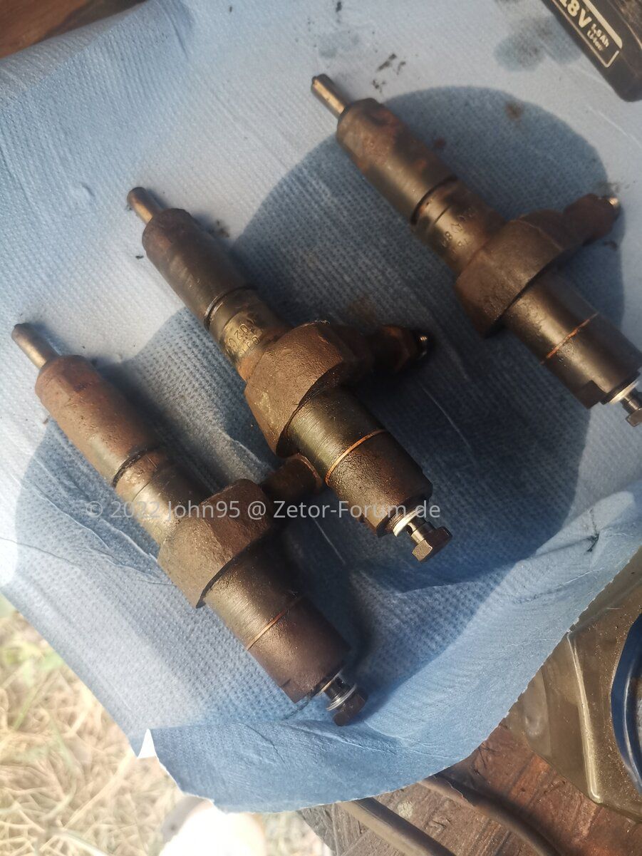

Gestern Abend habe ich hohen Besuch bekommen.
Da hieß es gleich loslegen und ran glotzen... ;)
Die Düsen haben wir ab gedrückt uns ist aufgefallen das Sie 180 Bär brachten statt 160bar.
@Joachim hat nen feines Händchen dafür und hat sie eingestellt.
Merkwürdig war aber, dass der Vorbesitzer meinte 1990 wurde das letzte mal an dem Motor was gemacht, dafür sahen die Düsenstöcke mit Düsen nicht schlecht aus.
Ein Blick in den Brennraum haben wir auch getätigt, dannach kam die Sichtprüfung dran.
Alle Dichtungen habe ich nach getaner Arbeit heraus gesucht und heute Abend geht's weiter.
Freu mich drauf! :lala:dance

17.973
statt 165 bar. ;)
5011 - 7045 und frühe 5211- 7245 hatten alle 165 bar, spätere Modelle dann 185 bar und ne andere ESP aber dann auch. :)

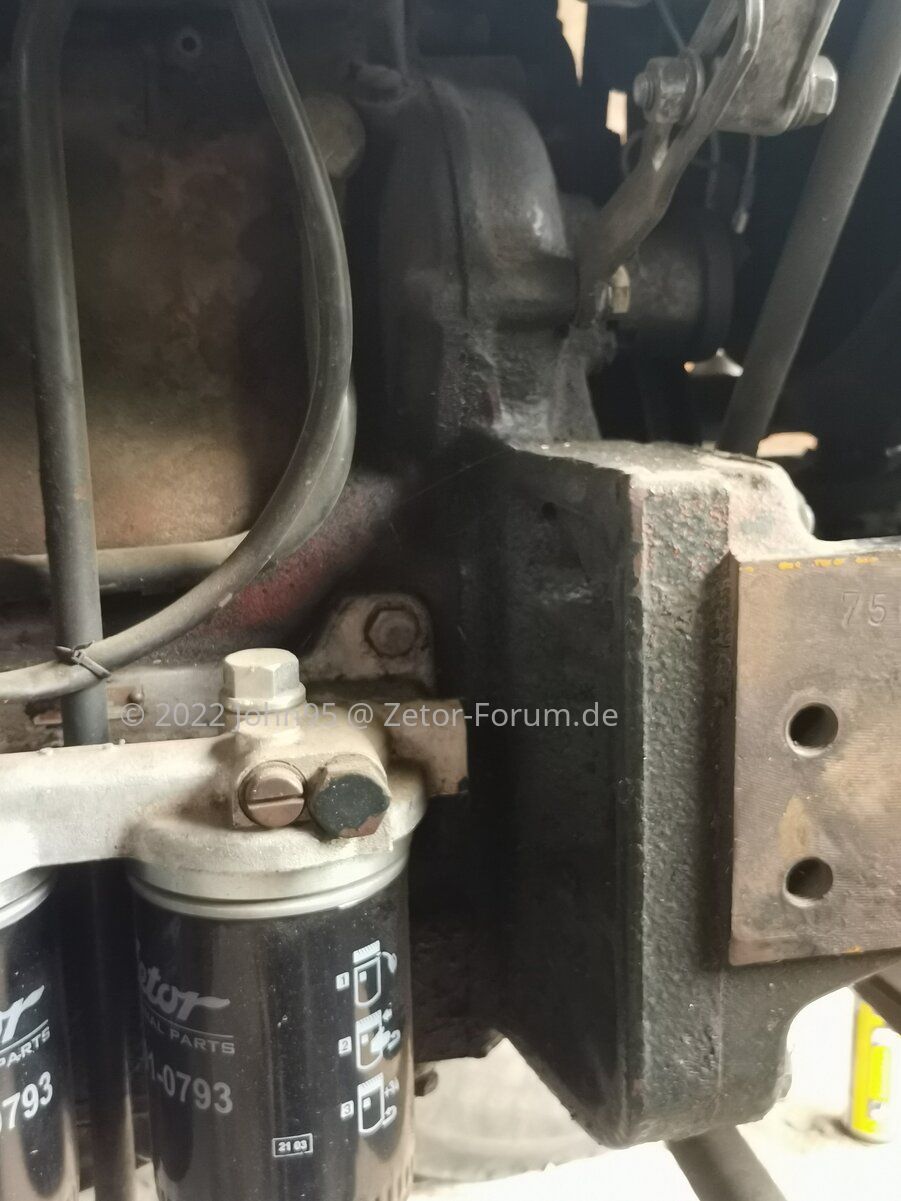

Ich grüße euch alle!
Da noch etwas vom Bund hängen geblieben ist, hat der große Meister (@Joachim) den Befehl gegeben den Motor nackig zu machen.
:zubefehl
Gesagt getan....:ok:
Die ersten Einblicke auf die Kurbelwellenlagerschalen, das Massenausgleichgewicht etc. PP...
In der Ölwanne ist nur ein wenig Schlamm zu sehen, hätte mir eigentlich alles viel schlimmer vorgestellt... :lala
Naja er stammt ja auch aus dem Jahre 1982, da wurde Qualität noch sehr hoch gepriesen.
Seht selber, ich hau euch paar Bilder rein. ! :dance
Die heutigen Buden halten nicht so lang... o_O

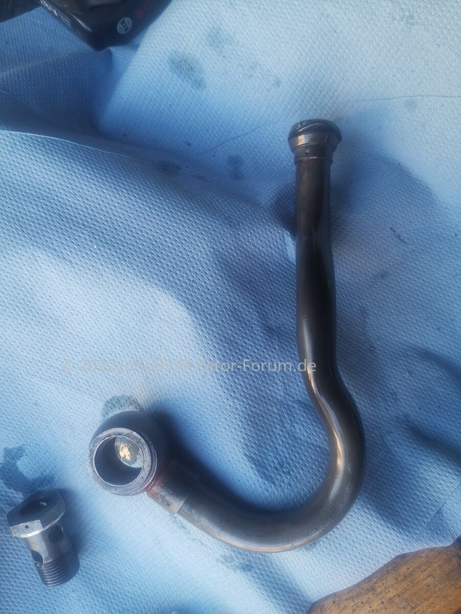

Das:
Bitte mit raus, wie besprochen. Da soll der O-Ring prophylaktisch neu werden.
Ansonsten bis morgen dann... ;)

Ich war ehrlich gesagt heut ein wenig kaputt.. :oops
War froh das alles reibungslos abging, dank Rostlöser.... Kann ja die Dose morgen mal hier rein stellen, sehr gutes Zeug!
Die Gewichte habe ich noch nicht berührt und das Rohr bau ich morgen gleich aus. :)

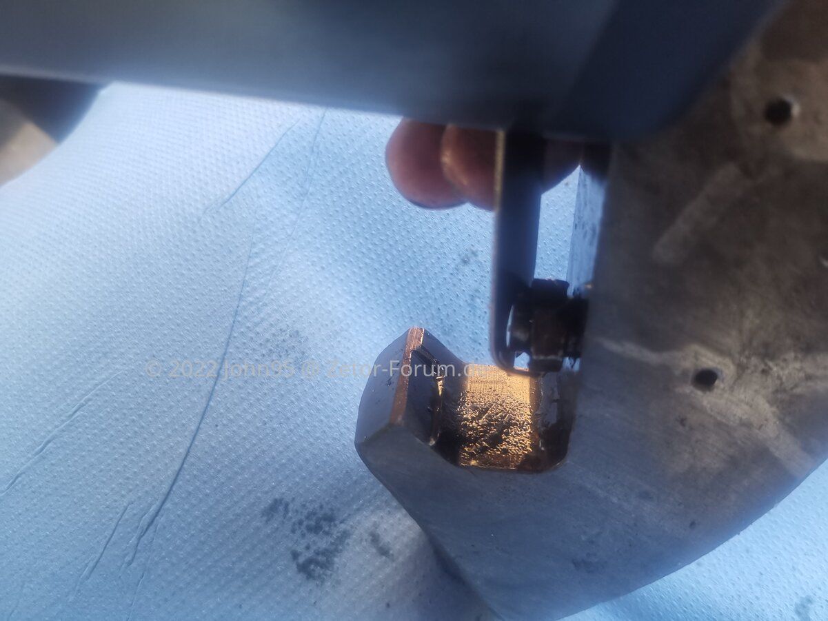

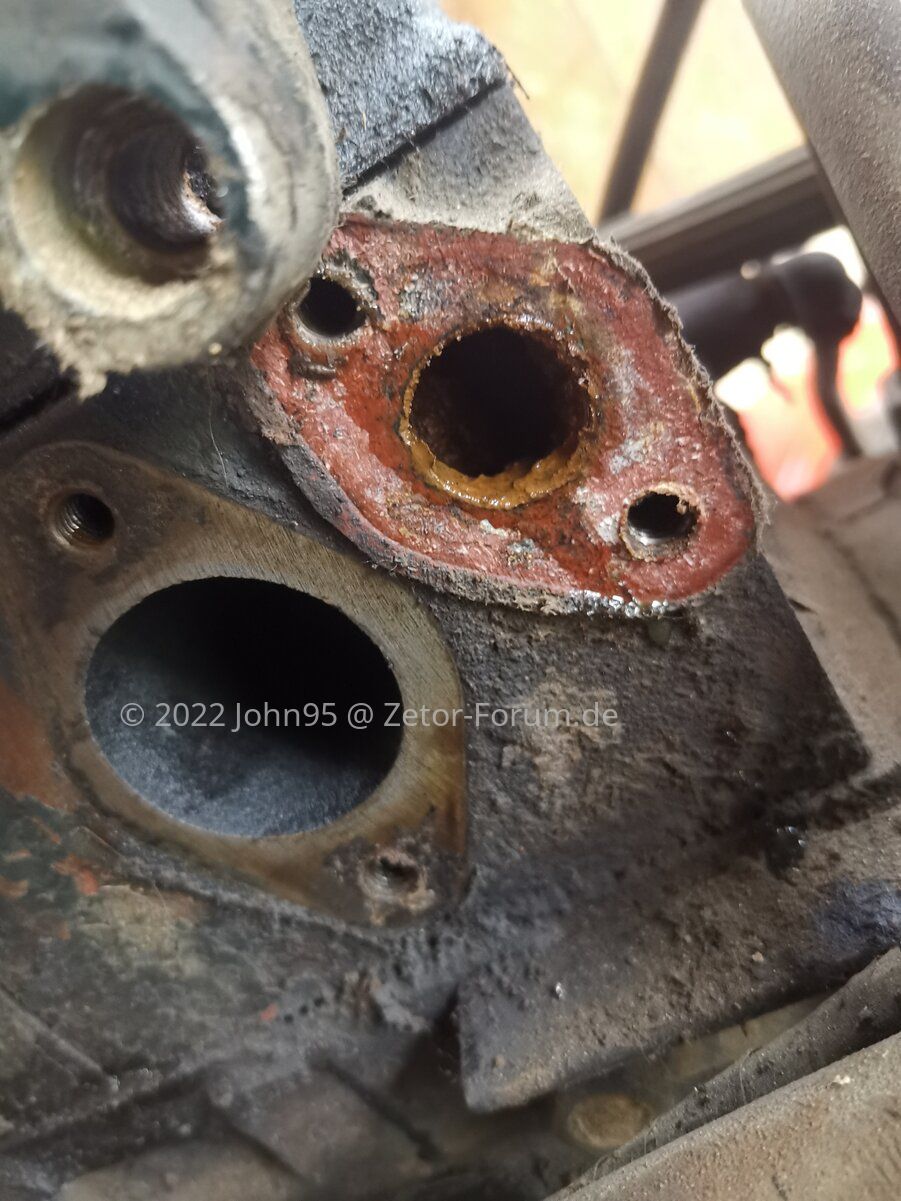

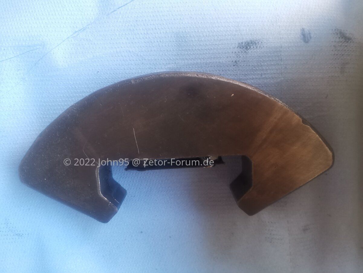

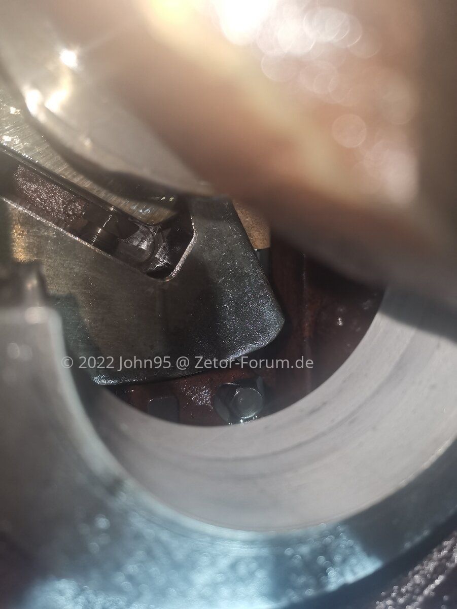

Haben heute die Zylinderköpfe abgenommen und waren erstaunt.
In den Buchsen konnte man den Kreuzschliff sehr gut erkennen, selbst die Ventile saßen noch Bombe in ihrer Führung....
Massenausgleichgewicht ist locker, die Befürchtung hatte ich schon.... :lala
Also wurden alle Dichtflächen gründlich gereinigt (Messingbürsten Aufsatz Akkuschrauber) sehr empfehlenswert...
Alle 3 Töppe haben nun die 1,5er Zylinderkopfdichtung erhalten da wir genau gemessen haben. :like
Desweiteren kann @Joachim gern die Bilder vom Kreuzschliff hier rein stellen und nen kurzen knackigen Text dalassen. ;):lala
Nun heißt es Feierabend!

17.973
Ich auch, aber gehofft hatte ich was anderes. ;)
Hier muss ich sagen, die sahen noch sehr frisch aus, denke mal die wurden schon mal gehohnt. Ventilsitze sind augenscheinlich auch noch sehr gut, ein Teil der Froststopfen wurde schon mal erneuert - daher denke ich der hatte schon mal ne GR. Zumindest sah der Kreuzschliff nicht so aus wie bei Buchsen ab Werk, war stärker ausgeprägt. Fotos folgen...

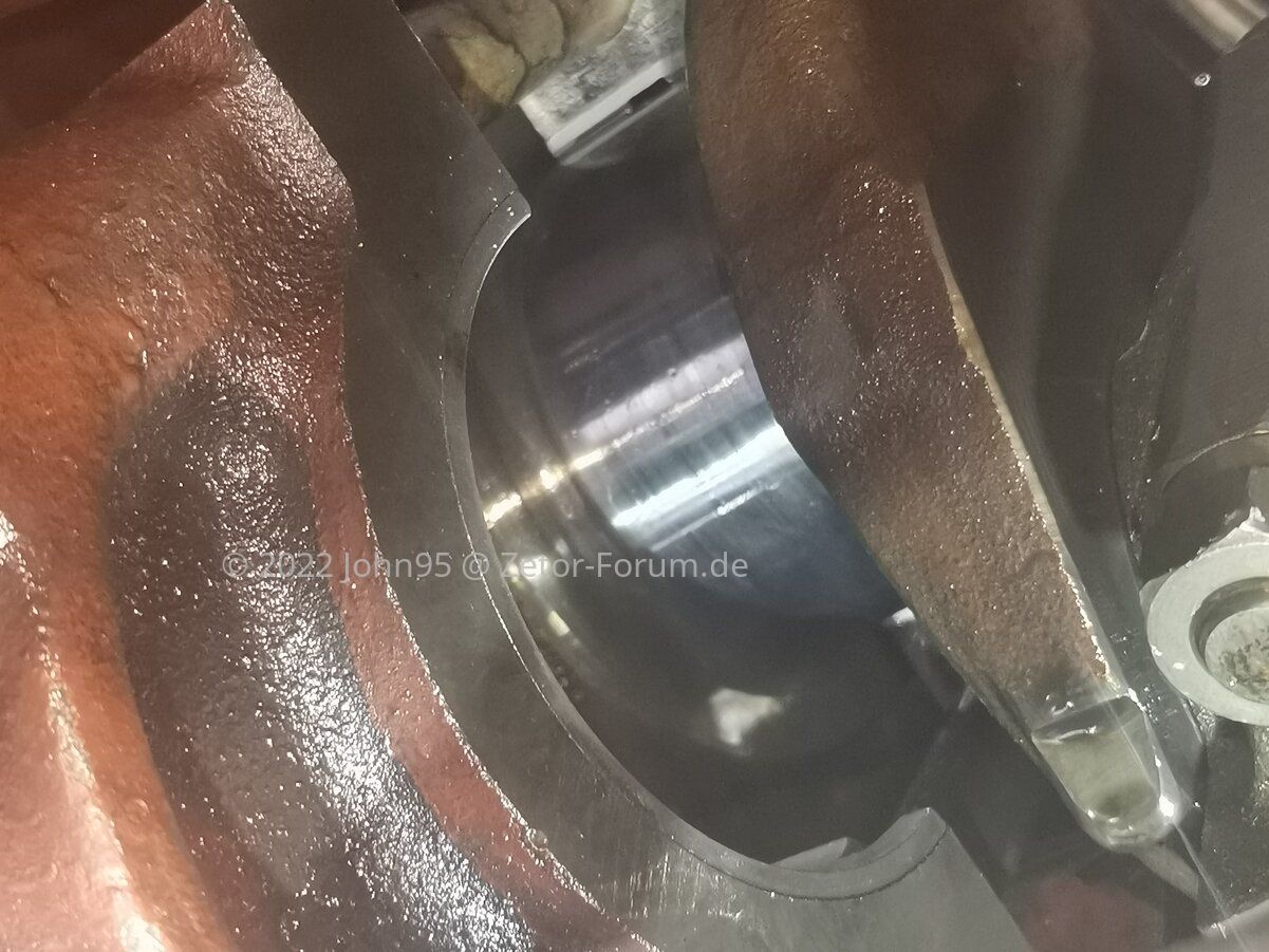

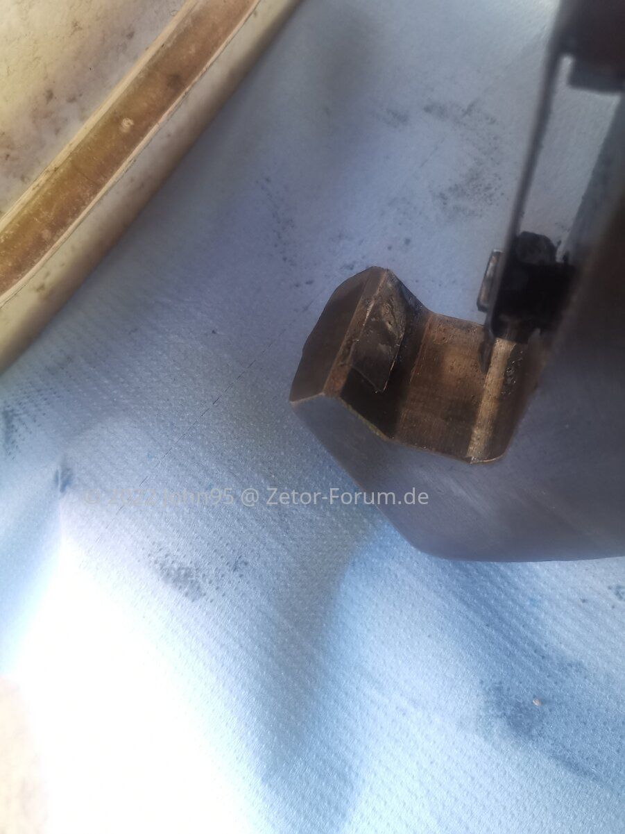

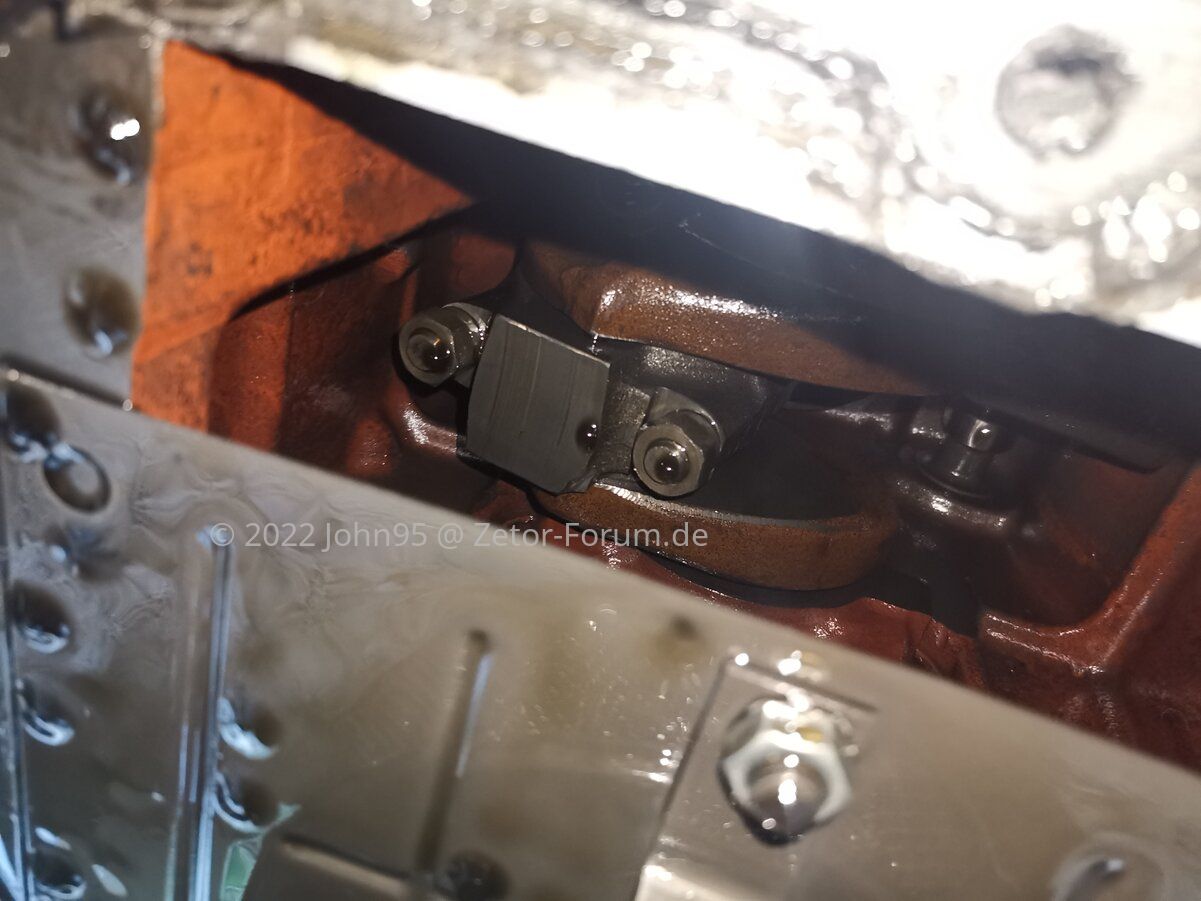

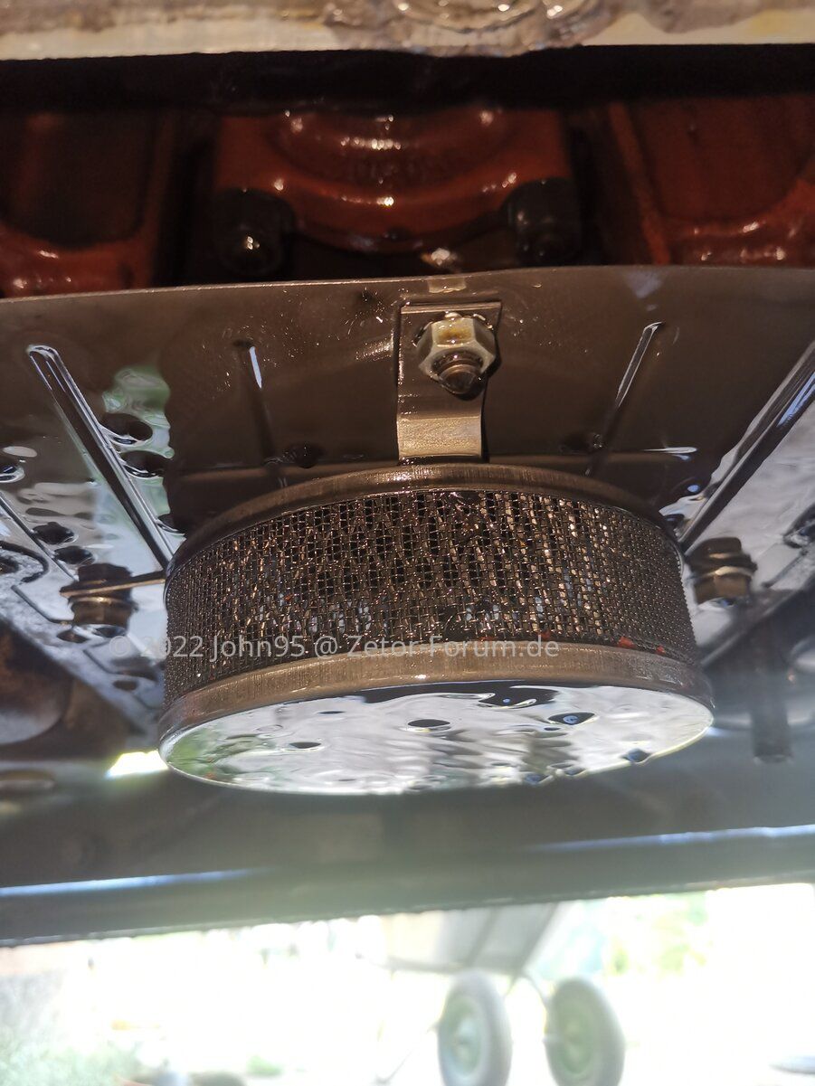

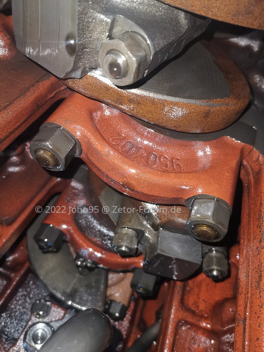

Da @Joachim mir ein paar Aufgaben zugeteilt hat... habe ich ein straffe Programm vor mir.

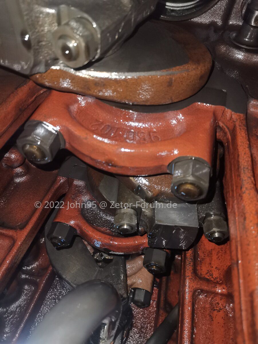

Heute habe ich die Kurbelwellenlagerschalen mal heraus geschraubt und mal ein Blick drauf geworfen, was meint ihr akzeptabel?
Desweiteren habe ich das Massenausgleichgewicht heraus gebaut und siehe da, es hat also doch sehr gut gearbeitet... :bibbero_O:eek:
Wir haben 1 bar Öldruck gemessen bei meinem 5011er, damit bin ich nicht zufrieden und siehe da der O-Ring ist ja auch hinüber (Leitung Ölpumpe zum oberen Anschluss des Motors)...
Sonst wurde nun fast alles entfernt, Kühler raus, Hydrauliktank raus etc.
Morgen ist Putzen angesagt.... :oops:

Die Lagerschale und die KW sehen tip top aus,
Ja Das leidige Thema mit den Gewichten...
17.973
Ok... Ich bring Werkzeug für das Gewicht mit. Das muss erst gewogen und dann gerichtet werden...
