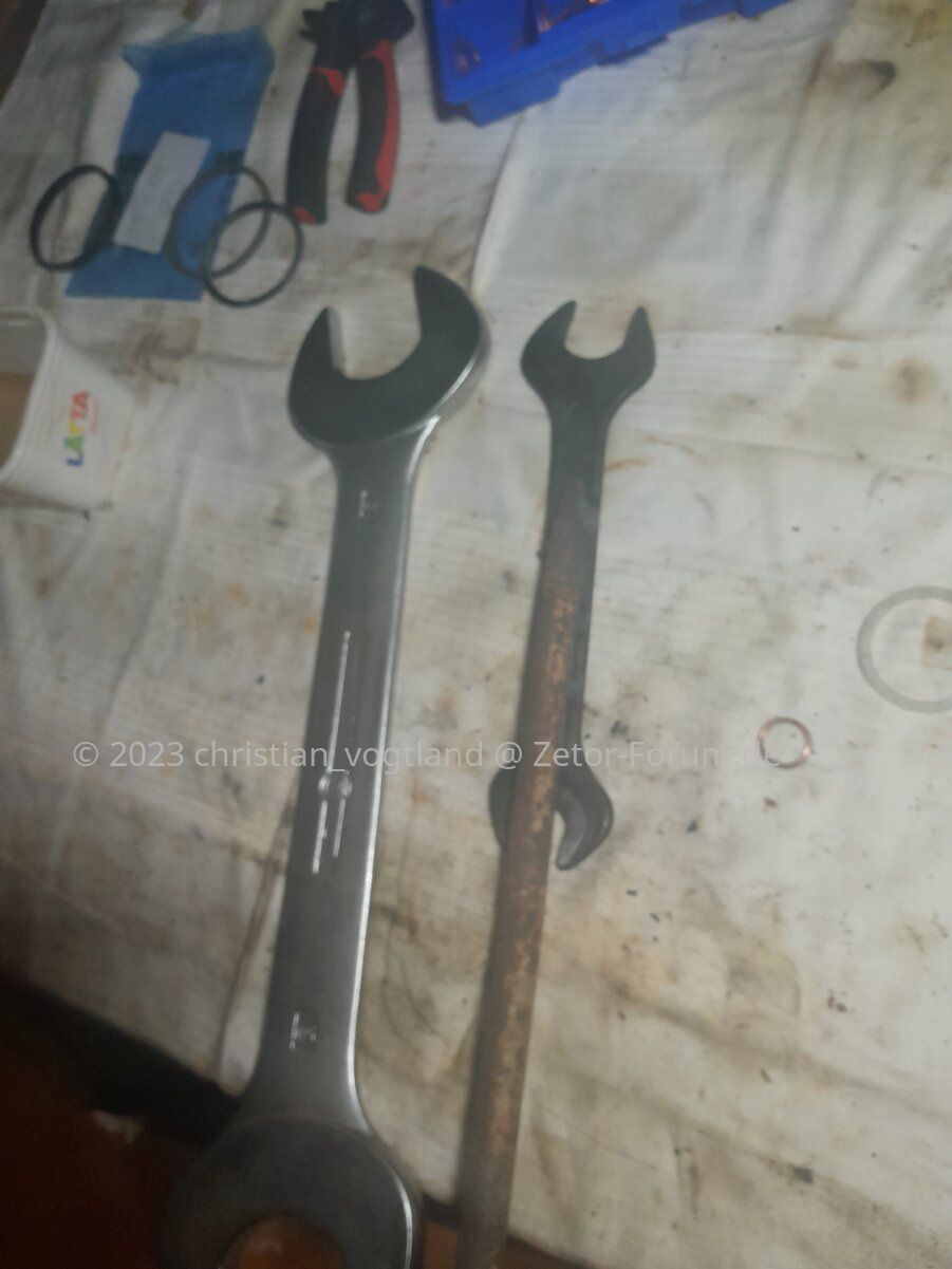

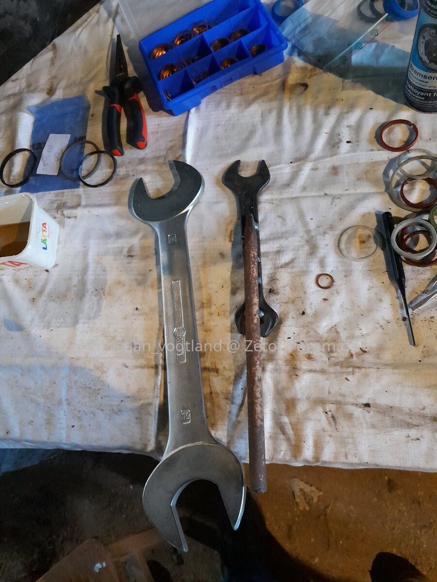

An Sonderwerkzeug braucht es eigentlich nicht viel. Nur einen 46er Maulschlüssel (am Anfang hatte ich eine große Armaturenzange, das fing nicht gut) und einen auf 4mm abgeflachten 27er Maulschlüssel. Ich hatte mir da gleich noch ne Verlängerung rangeschweißt weil abrutschen mit Verlängerung immer so weh tut.

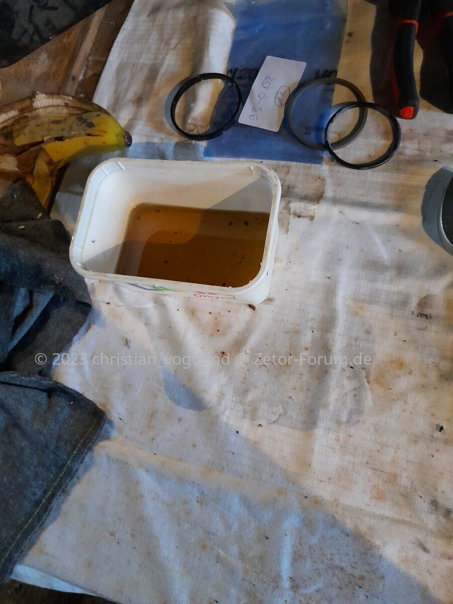

Die Dichtungen hatte ich vor dem Einbau in dem Öl getränkt.
Man sieht deutlich der der abgeschliffen 27er fast zu matt war...
