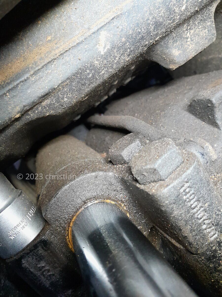

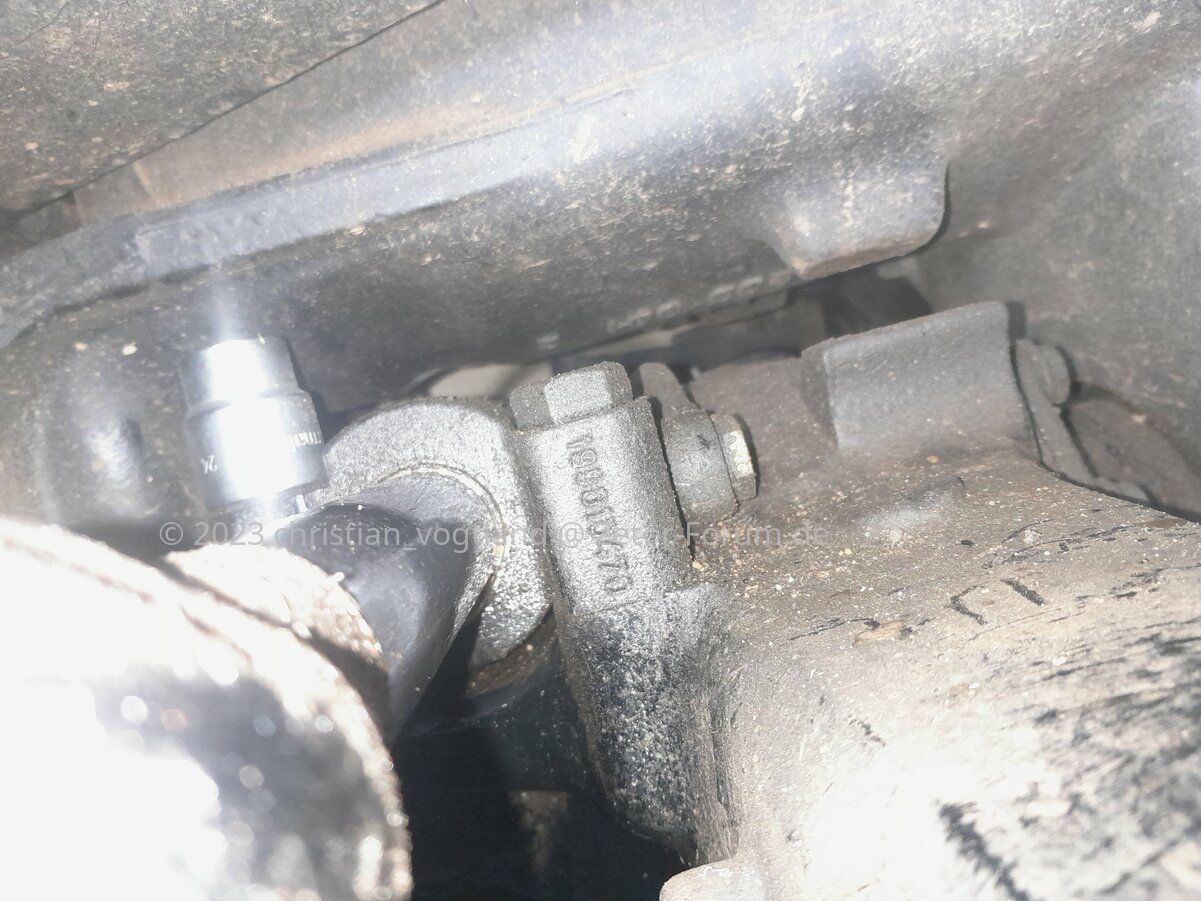

Da ich leider vom kränkelnden Teilehändler :bibber noch keine Rückmeldung hab wollte ich eben mal versuchen ob ich sehe wo der zylinder zum öffnen ist um die Dichtungen zu wechseln.
Leider ist er links und rechts mit einem Block befestigt wo auch die Hydraulik mit durchgeführt ist, ich nehme an wenn ich diesen mit den 3 Schrauben weg nehme dann sind dort von innen die Dichtungen einzubauen, oder?
Die nuss steckt dort nicht immer, nur zum probieren wieviel Platz da ist.

Genau so ist es

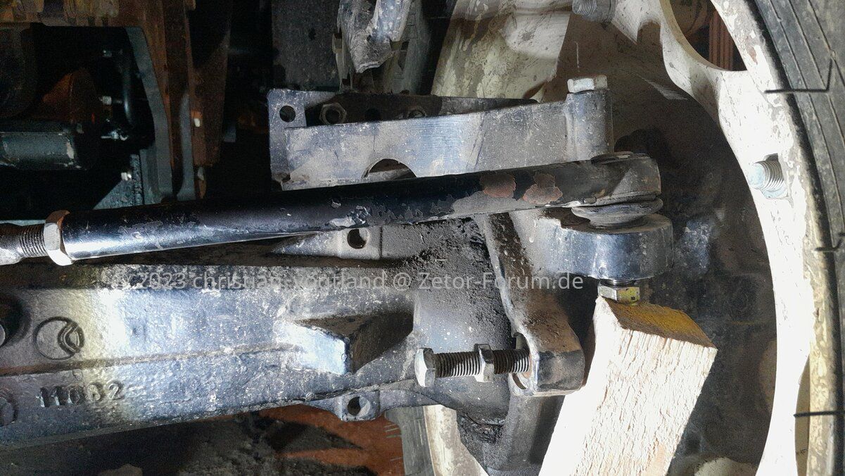

So, hab jetzt erstmal entnervt aufgegeben. Ich bekomme die spurstange so ohne weiteres nicht ab.
Ich hab aber auch nur ne Viertelstunde in Kriechöl eingeweicht, dann mitn Wagenheber von unten dir Schraube hochgedrückt. Jetzt hatte ich gehofft könnte ich mit leichtem schlagen das nach oben rauszukommen.
Ging leider nicht.
Länger einweichen?
Weitere Sachdienliche Hinweise?
Hatte eigentlich gehofft mut einem Erfolgserlebniss ins Bett gehen zu können :unsure
13.12.2020
1.053
Würzburg
Florian
Den Konus?
Da hilft nur ein Schlag mit dem Vorschlaghammer

Nein, von der Seite auf den Guss. Oder du besorgst dir einen abzieher
Aber warum willst den auf machen?
Dettl
Dettl
50 Super Auskenner
16.12.2012
1.256
Penig
Detlev
Hallo Christian!
Die konische Öse des Spurstangenhebels von der Seite mit 2 Hämmern rundum prellen.
Mit dem einen Hammer gegenhalten, mit dem Zweiten Prellschläge rundum setzen.
Den von unten gesetzten Wagenheber, besser wäre Eisen auf Eisen (nicht Holz), ruhig unter Druck am Spurstangenkopf lassen.
Entscheident ist nicht die Stärke der Schläge, die Erschütterungen sollen den Konus lockern.;)
Gruß Dettl
13.12.2020
1.053
Würzburg
Florian
So wie Dettl geschrieben
