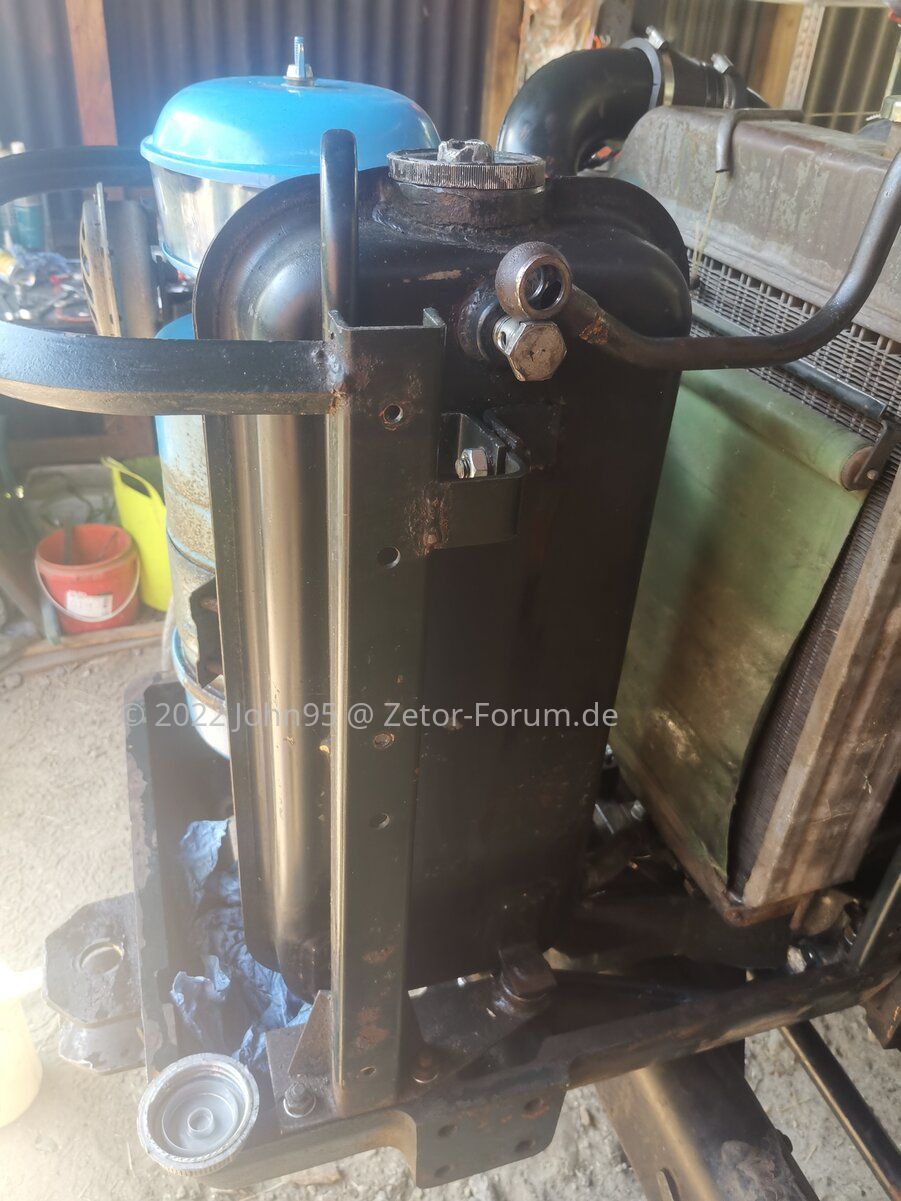

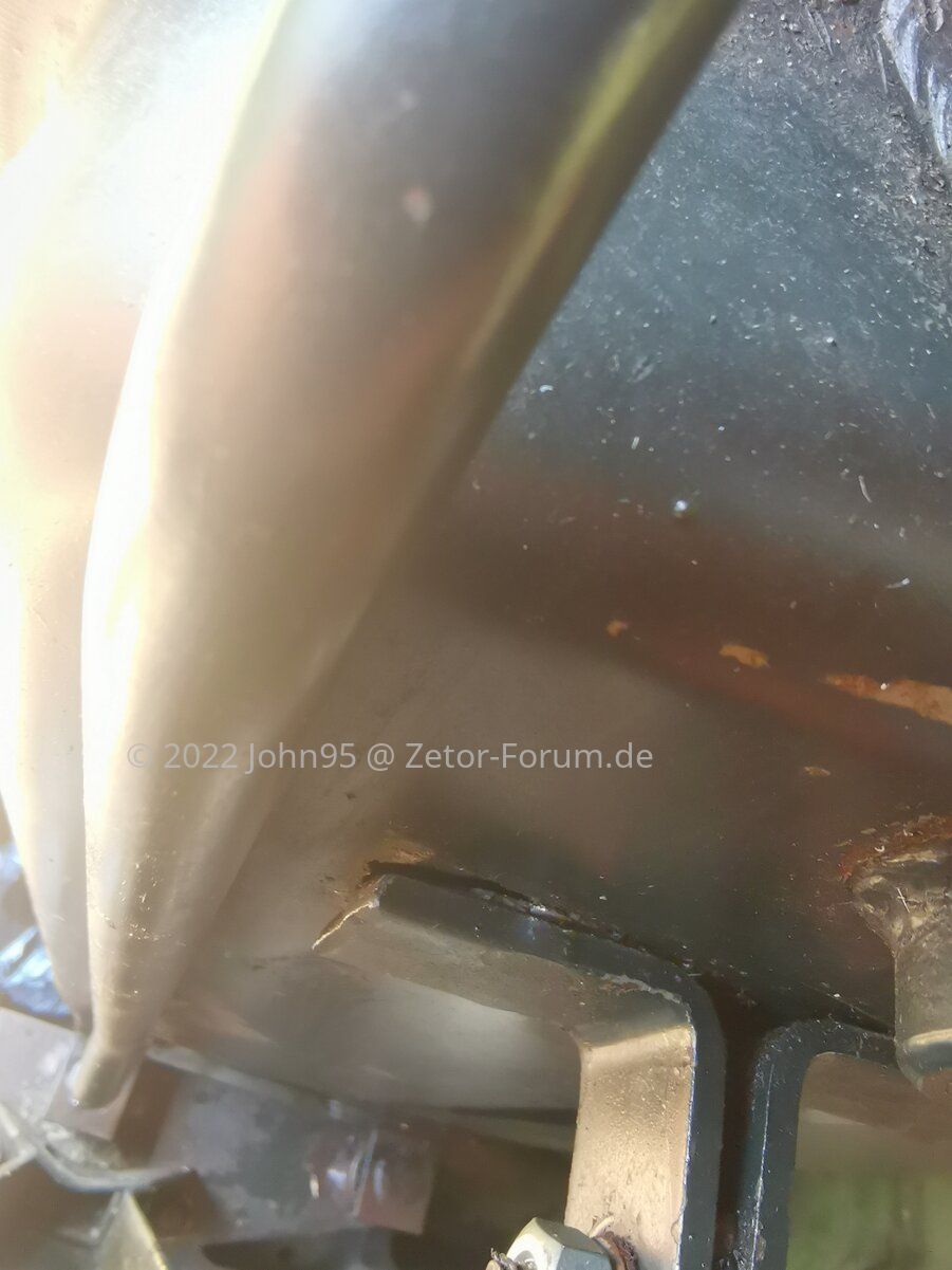

Alles was sich im Motorraum befindet wurde komplettiert, leider ist uns aufgefallen das der Hydrauliktank gerissen ist.... :hmm5:heul
Was solls, nächste Woche wird er gelötet.
Den Halter/Verschraubung vom Hydrauliktank werde ich mit Gummi Lagern damit keine Stöße oder starke Vibrationen mehr entstehen um ein erneutes Reisen zu verhindern.
Werde dazu ein Bild hier rein stellen.
Die Stahlleitung vom Rücklauf wird gleich ersetzt gegen ein Hydraulikschlauch.

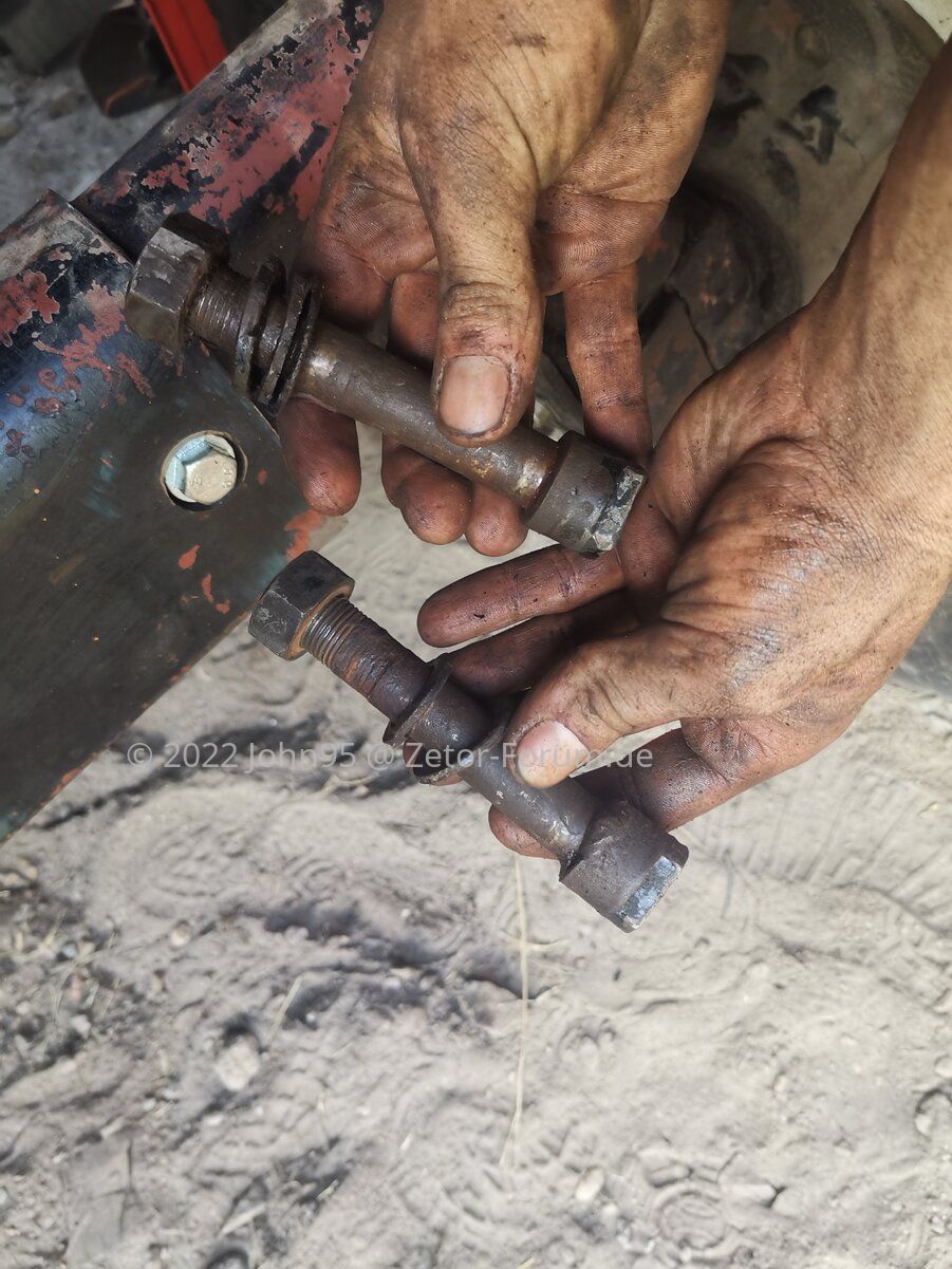

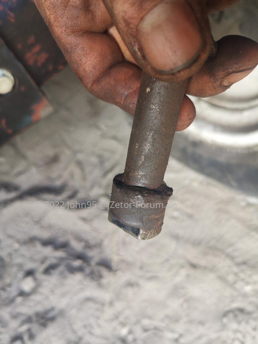

Desweiteren haben wir alle vier Verschraubungen von der Vorderachse ersetzt.
Man kann eine Reperatur „mal", auf eine gewisse Länge schleifen lassen aber das war wirklich ne Krönung.
Abgerissener Bolzen wurde zsm „geschweißt" wenn man's schweißen nennen darf und unselige Unterlegscheiben dahinter gepackt... :wut5
Kein Wunder warum die Bohrung leicht aus gekaut war.
Den restlichen Grat habe ich mit ner Feile bearbeiten.

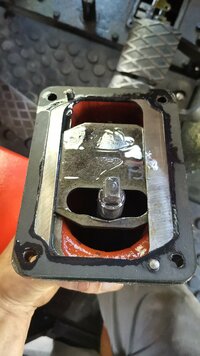

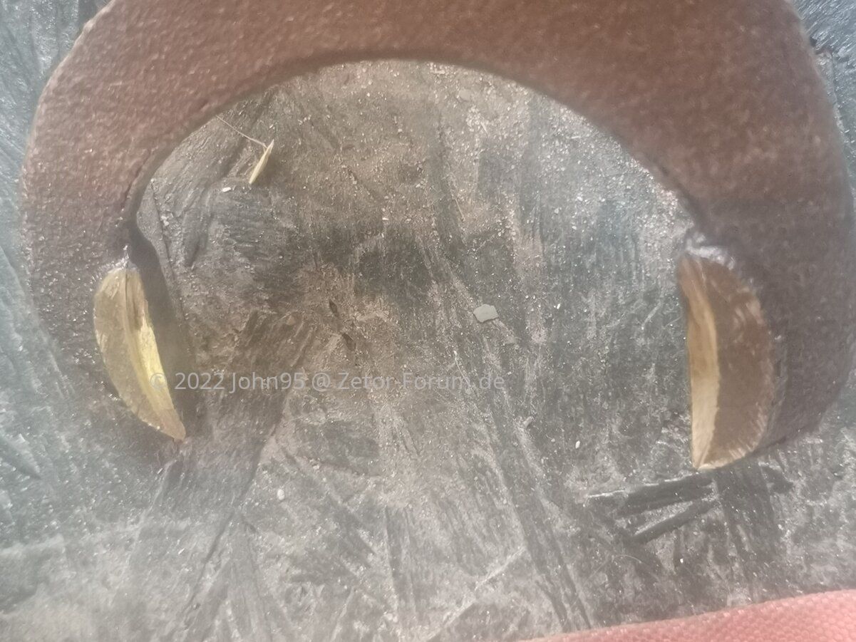

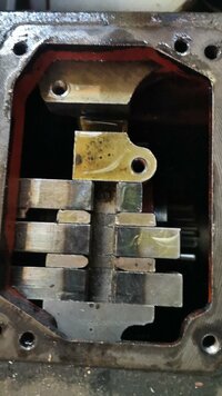

Ich Grüße euch :)
Wir haben es geschafft der Motor läuft wieder, viel ruhiger und Kraftvoll. :like

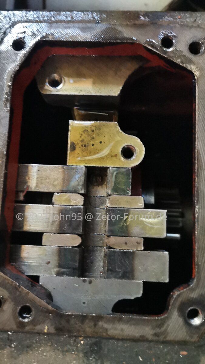

Die schlechte Nachricht meine Schaltkulisse hat es hinter sich, der Einrückhebel für Zapfwelle und Hydraulik rastet auch mit neuen Gummibalg nicht ein.
Nun habe ich den Getriebedeckel entfernt und ein böses erwachen kam ans Tageslicht.
Der Hydraulikblock muss zum zweiten mal runter obwohl alles zsm gebaut ist, was soll's, da muss ich jetzt durch.
Danke @Joachim das du mir immer mit Rat und Tat zur Seite stehst

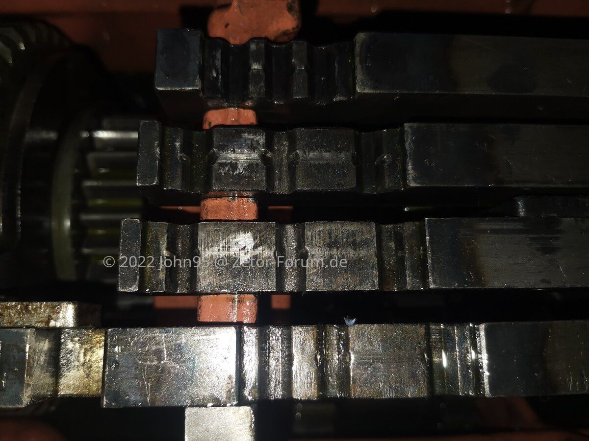

17.970

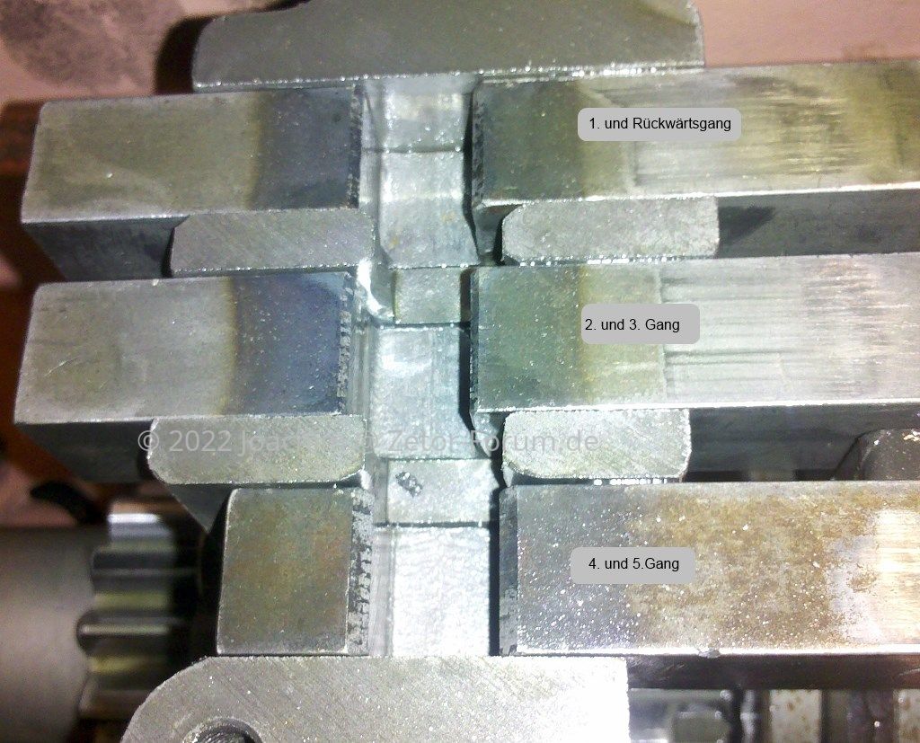

Auch hier mal zum Vergleich wie es bei meinem 5011 nach rund 7.800 h im Getriebe aussah (und das funktioniert bestens bisher).
Getriebe_5011_schaltstangen_01.jpg Getriebe_5011_schaltstangen_02.jpg schaltkulisse_ur1_vergleich_01.jpg

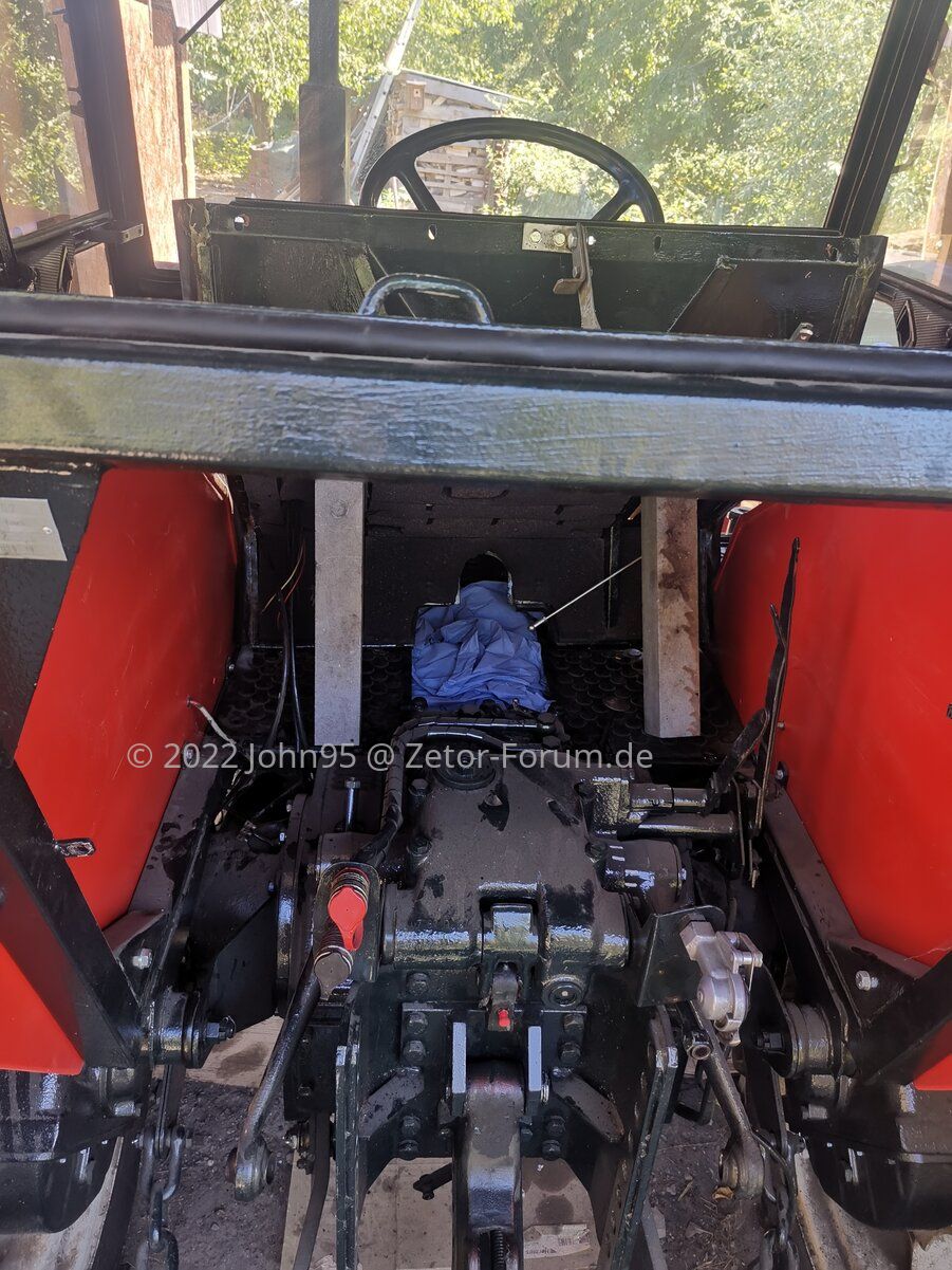

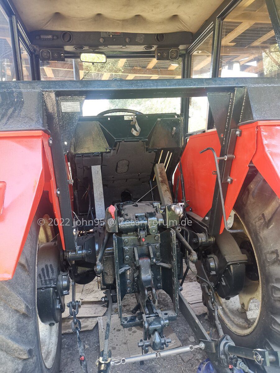

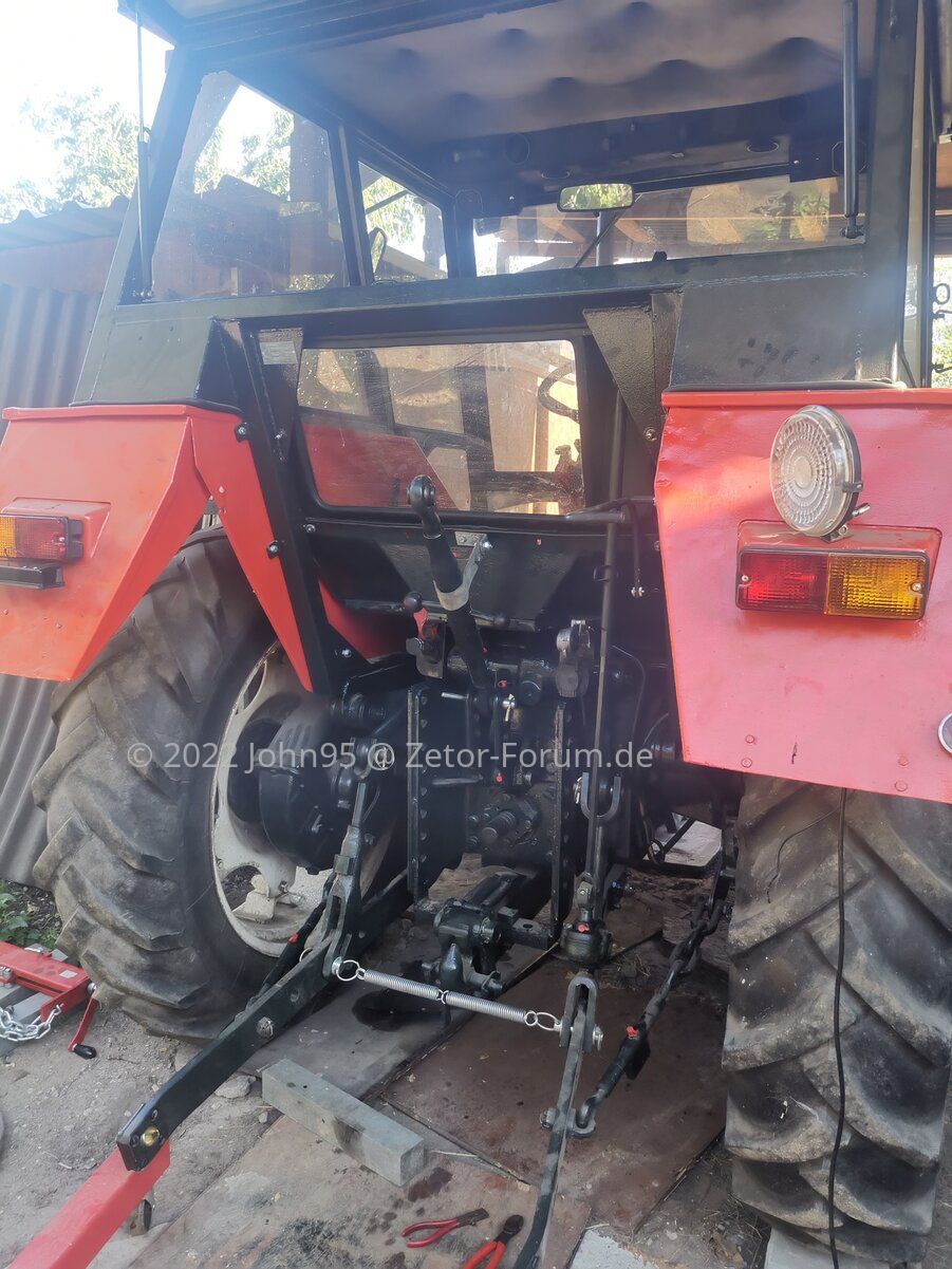

Wieder was geschafft heute :like
Es schmerzt richtig, den 5011er so wieder zusehen.
Was soll's nächste Woche ist er wieder komplett.

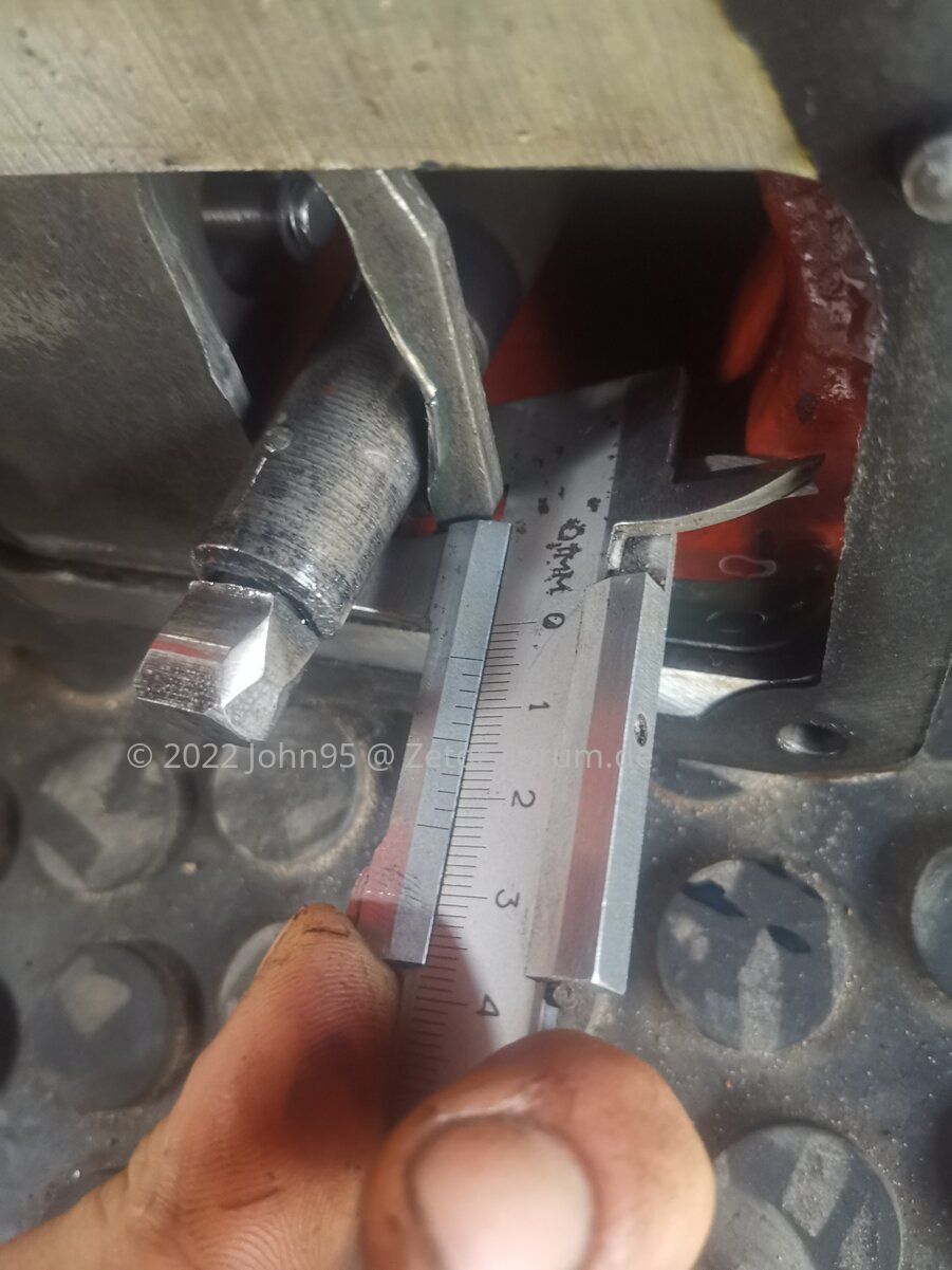

Man war das ne Geburt die Schaltstange aus der Kabel zu bekommen, selbst der Abzieher hatte ordentlich zutun.
Da aber die Gabel doch Verschleiß aufzeigen tut, bekommt der Zeti eine neue.

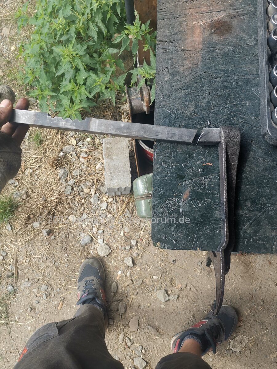

Endlich geschafft :Yahoo!:
Neue Schaltstange eingebaut und das Ende mit Fügen Welle-Nabe versehen und die Gabeldrauf geschoben.
Die Sicherheitsschraube mit Schraubensicherung mittelfest versehen und verschraubt.
Zum Schluss das Sicherheitsblech um gebogen und fertig ist der Lack. :)
Nun ist er wieder zsm gebaut und bin froh drüber.
