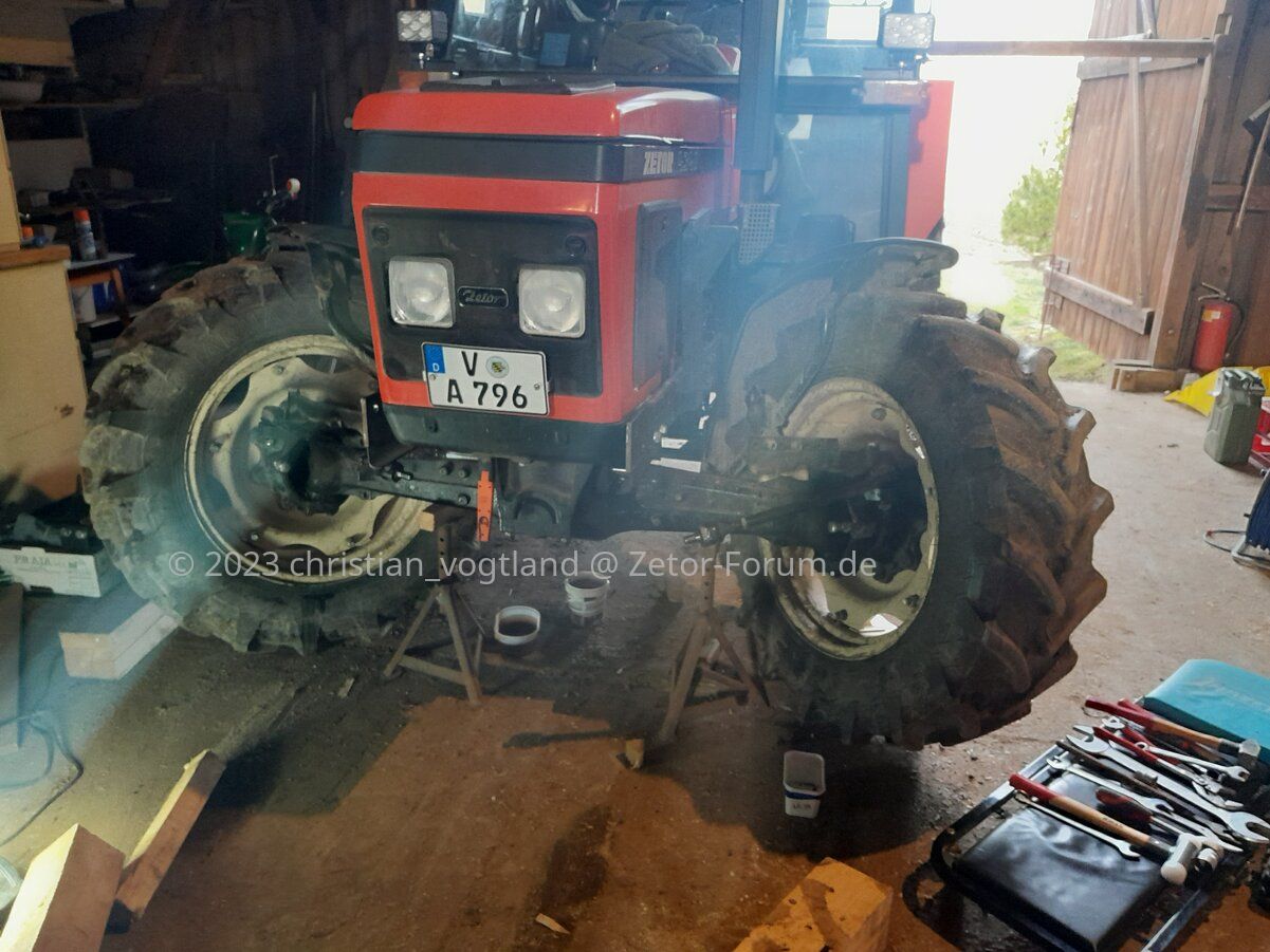

Bau das Vorderrad ab, so daß Du von links und rechts ungehindert am Spurstangenhebel hämmern kannst.

Ich versteh immer noch nicht warum die da ab soll

Florian, der Gleichlauflenkzylinder ist undicht. Zum Manschettenwechsel sollte Dieser und auch die Lenkstangen raus.
Links im Foto erahnst Du die Aufnahme am Lenkzylinder.:D

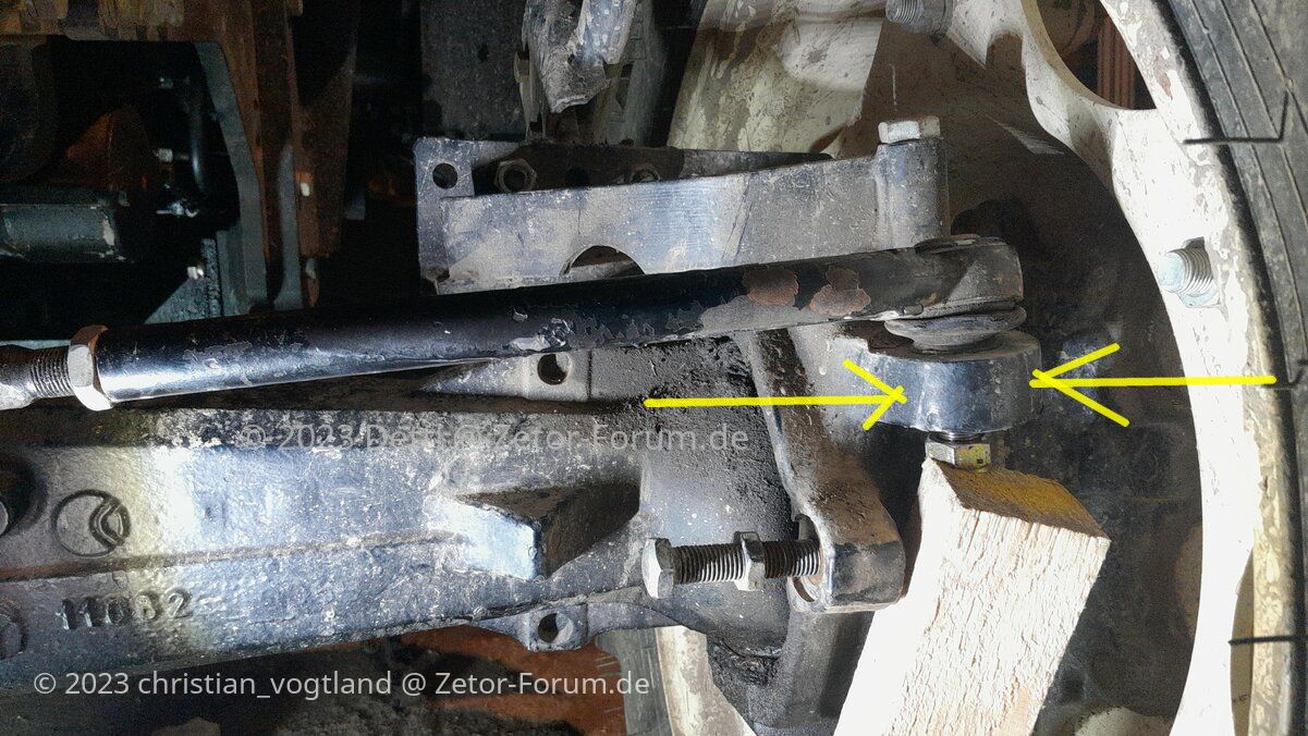

Nö, am Zylinder ist ein Kugelgelenk das ist auf die Kolbenstange geschraubt. Nur dort lösen fertig.
17.956
Florian, genau so würd ichs auch machen:
Da lösen, und auseinander drehen - dort soll man eh die Spur einstellen, warum dann dort nicht einfach ganz auseinander drehen? Geht normal noch am einfachsten. :)
Trenn das Axialgelenk am Zylinder ab, fertig.
Auf die gleiche Art bau ich auch immer die Lenkhilfezylinder aus, auch da bleibt der Gelenkkopf, wenn noch OK, in seinem Sitz. Strngt doch viel zu sehr an den unnütz raus zu demmeln. ;)
Das Gelenk außen würde ich nur rausbauen, wenns gewechselt werden soll - ansonsten würde ich das da belassen. :ka:

Ich hab mal bearbeitet:
Bitte hier rechts und links hämmern. :D
Vielleicht ist der Spurstangenkopf marode? :ka:

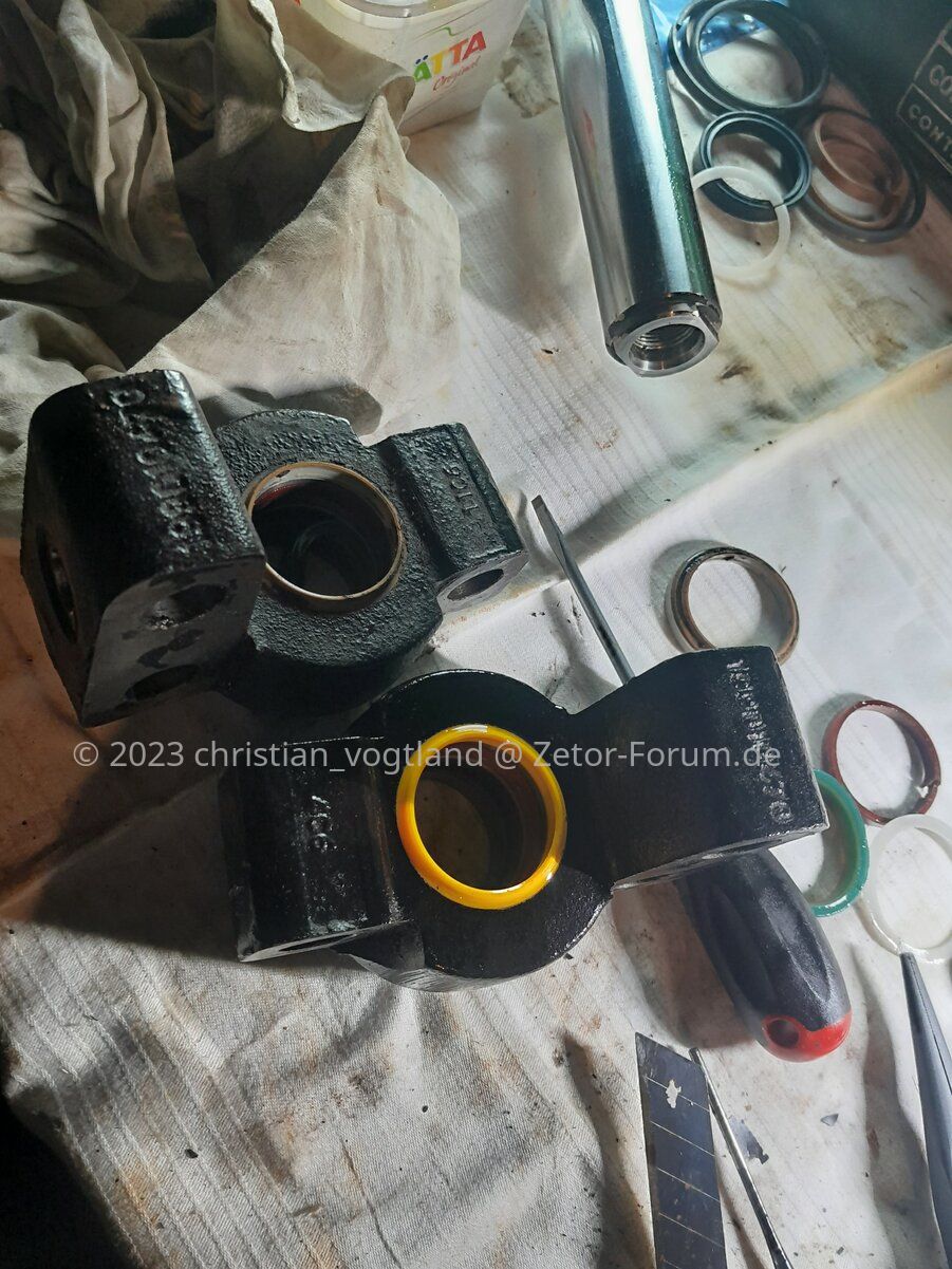

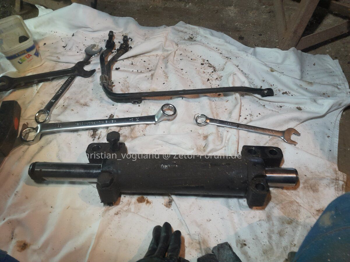

So, also der Zylinder hat sich ergeben und liegt vor mir.
Leider hatte ein Schlüssel von alten Fahrrad Steuersätzen nicht gepasst, es musste ein 27er auf 4mm Stärke abgeschliffen werden....

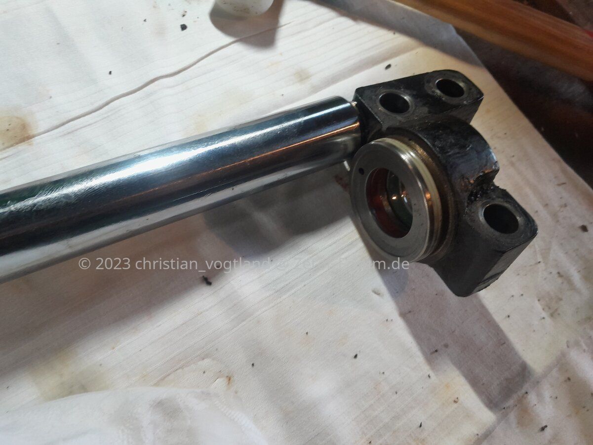

Aber nu die Frage, wie kommt die Dichtpackung aus dem Halter?
Gewinde?
Oder Gewalt?

So, mit sachter Gewalt geht das halbwegs.
Die Halterung bzw Abdichtung ist ein Stück, ich dachte da kann man nochwas auseinander Schrauben...
Der erste Halter ist neu abgedichtet...
