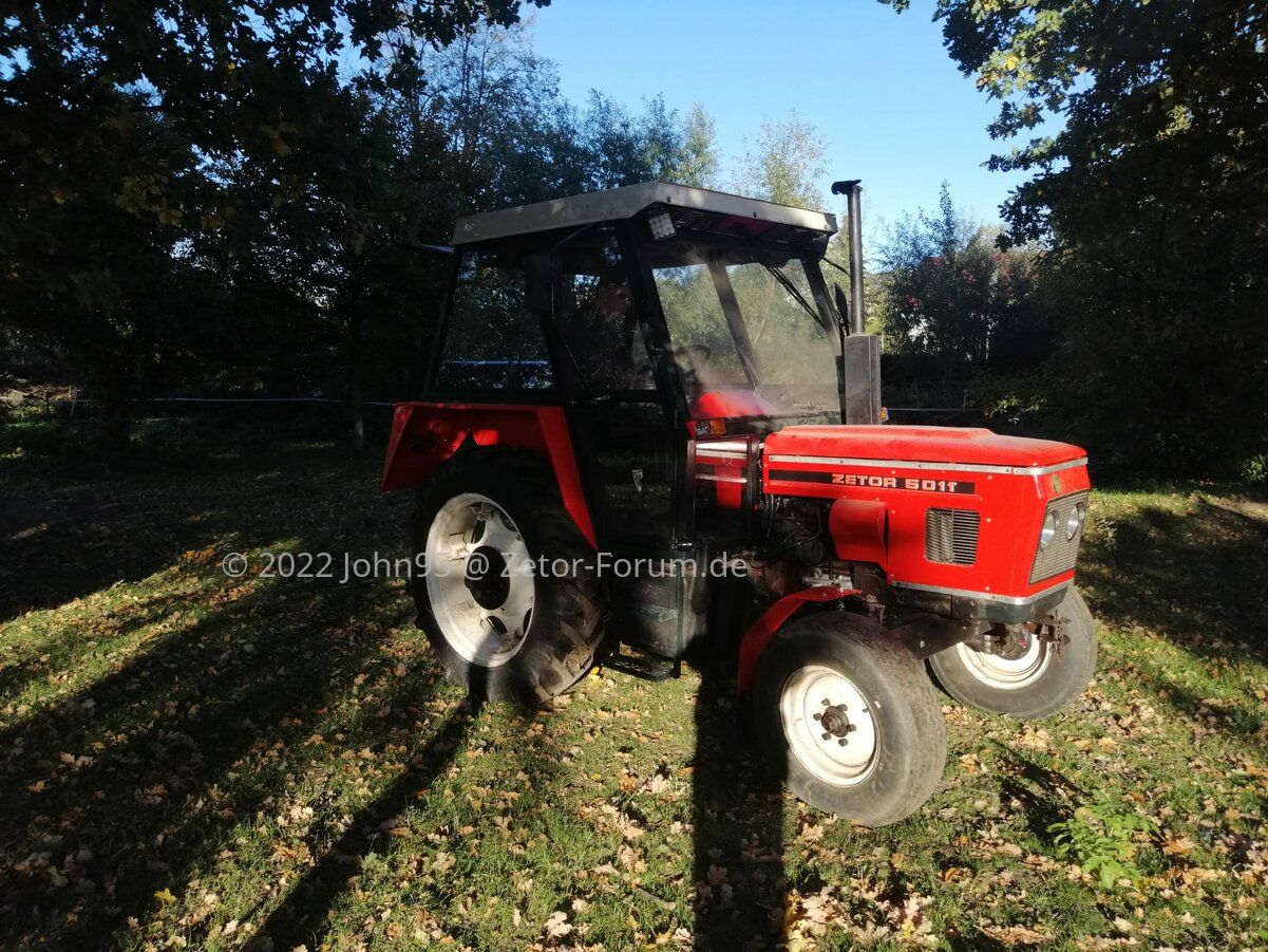

So heute ist es nun endgültig vollbracht, alle Leitungen+Hauptbremszylinder wurden erneuert sowie die Bremsbänder eingestellt.
Nun muss ich den Hydraulikwahlhebel doch umbauen auf den gebogenen, da @Joachim meint das er es neuerdings auch wieder gesehen hat.

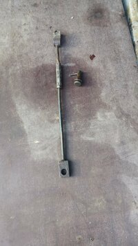

Das Kupplungsgestänge ist damals wahrscheinlich gebrochen beim Vorbesitzer und da wurde es einfach angeschweißt,dadurch konnten wir das Kupplunsspiel nicht ordentlich einstellen (Bitte einmal neu) M6 Gewindestange wurde durch ne M8 Gewindestange ersetzt.
Ich danke dir Joachim für deine Zeit und Geduld, nun ist er komplett fertig.
November 2021 fing alles an bis Oktober 2022.
:like:handschlag::bier::yippie:freu:dance:Yahoo!:
BBlut und Schweiß ist geflossen ohne Ende!

Kupplungsgestänge - auch hier, das hatte besagte Werkstatt in Händen und statt den Kunden zu informieren das das Dinge Asche ist, wurde das alte wieder genommen und dadurch das Kupplungspedal falsch eingestellt. Ich mein das wäre ja deren Umsatz gewesen, einfach mal kurz den Kunden informieren und abfragen obs mit getauscht werden kann. :ka:
Denke mal das alte war mal fest gegammelt und dann mit Gewalt gedreht und so abgeschert und neu angeschweißt worden...
