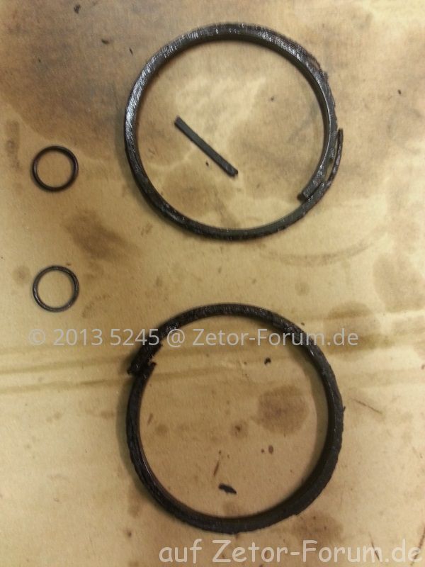

Hallo, ich bin neu hier. Habe einen Zetor 5245 Baujahr 1995 mit ca 1500 Betriebsstunden. Ich bin gerade dran den inneren Hubzylinder des Krafthebers neu abzudichten, (Dichtungen waren hart und nur noch zur Hälfte vorhanden. Jetzt zu meiner Frage: Joachim redet in seinem Beitrag man braucht
- 1x Dichtung Hydraulikdeckel
- 1x Dichtsatz innerer Hydraulikzylinder
- 2x die Nullringe am Steigrohr der Hydraulikleitung (glaub 14x2)
- 2 kräftige Helfer oder nen Werkstattkran, am besten mit Balancer, weil der Deckel echt schwer ist.
1.) Wo sitzt der 2. Nullring? Bei mir am Steigrohr finde ich nur einen.
2.) Das Sicherheitsventil am Hubzylinder, ist das bei Neukauf bereits auf den richtigen Druck eingestellt? ( das alte war verplompt. )
Wäre nett wenn mir jemand auf meine beiden Fragen weieterhelfen könnte.

Wenn du den Deckel runter hast, dürfte dir eine kurze Hülse aufgefallen sein, die entweder im Deckel oder im Differenzialgetriebegehäsue dort sitzt wo das Steigrohr von unten kommend landet. und damit diese kleine Hülse sowohl zum Deckel hin als auch zum Getriebegehäuse hin abdichtet sind da 2 O-Ringe 14x2 drauf.
Zieh einfach mal vorsichtig an der Hülse wo du den einen O-Ring bereits entdeckt hattest. Am anderen Ende ist der 2. ;) :like
Was das Sicherheitsventil angeht ... nu ja - die neuen sollten zumindest mit Körnerschlägen gesichert worden sein, wodurch ich mal von ausgehe das die eingestellt sind. Wenn du da zweifel hast hilft sonst nur der Weg zum Hydraulikdienst und den mal das Ventil abdrücken lassen - dann bist du erstens sicher bei welchem Druck es öffnet und zweitens obs überhaupt dicht ist. ;)

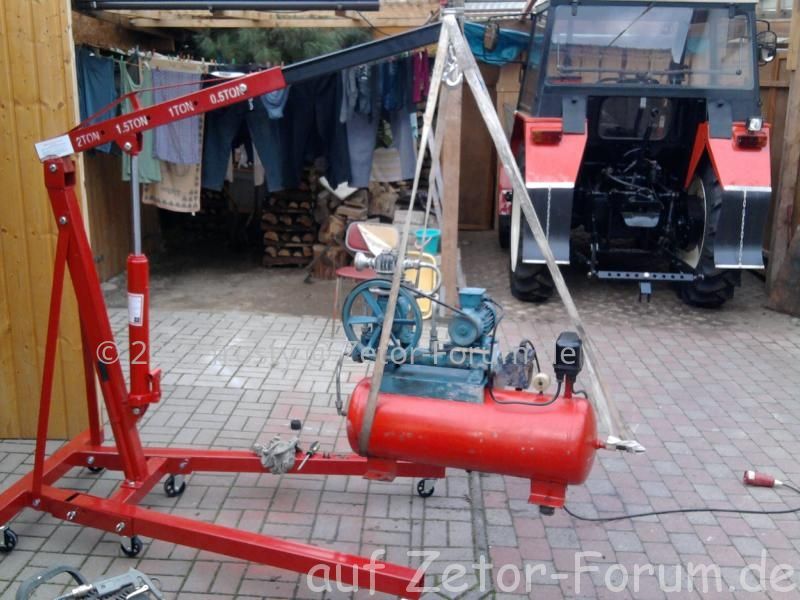

Was die Demontage/Montage des Deckels angeht,ist es wirklich mit einem Motorkran am besten.Ich hatte zwei Helfer und trotzdem eine Dichtung versaut.
Ich habe mir jetzt einen im HAFU geholt für 169€ zwar ohne Balancer,aber den gibt's ja nachzukaufen.Ich muß irgendwann die Achsportale abbauen und da ist so ein Kran auch sehr von nutzen.
Ich setze ihn auch anderweitig ein.

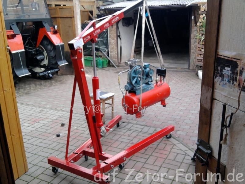

Hallo frosty ich habe mir exact den selbenWerkstattkran bei EBAY gekauft, zu 149.-EUR. inklusive Versand. Balancer bekommst da so um 25.- EUR.
Werde demnächst mal ein paar Bilder reinstellen.
Viele Grüße aus der Pfalz
18.186
... ja - so ein Kran mit Balancer ist ne feine Sache. :)

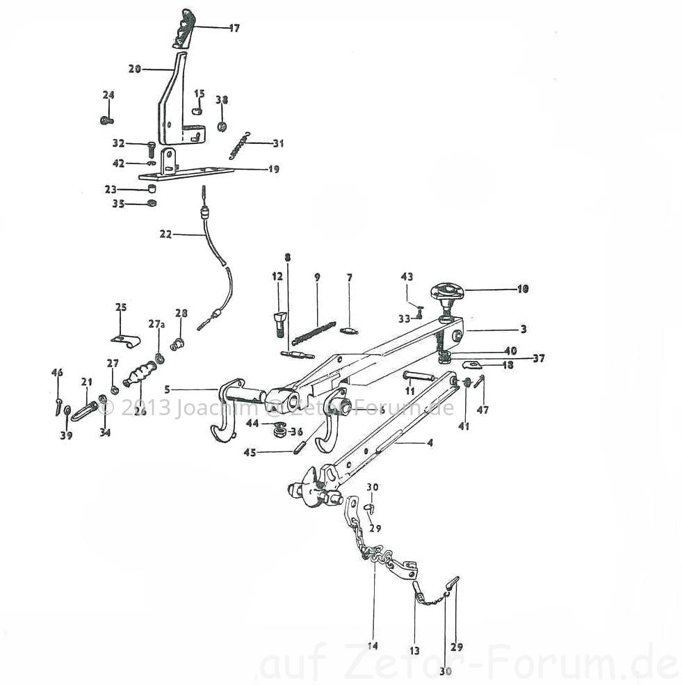

Willst du ne Hitchkupplung haben? Ich hab meine komplett abgebaut weil ich die nicht benötige (hab ein Zugpendel). Ist zwar vom 5011er, sollte aber identisch sein laut Ersatzteilnummern bis auf die Streben zu den Hubarmen, die beim 5011er noch mit Ketten zu den Unterlenkern ausgeführt waren...
Hätte also anzubieten - so ziemlich alles was du hier siehst:
- Zapfen gerbr. aber ok (nicht verschlissen)
- Hitchhaken kompl. gebr. aber ok (nicht abgenutzt!)
- Ketten zu den Unterlenkern gebr. und ok
- Hebel in der Kabine gebr. und ok
- Großteil der Verschraubungen
und wenn ich mich nicht irre auch noch nen neuen Bowdenzug incl. neuer Gummitülle
Was Fehlt ist leicht zu beschaffen. Für 50 Euro würd ichs abgeben, ist aber sehr schwer und sollte abgeholt werden. :)
