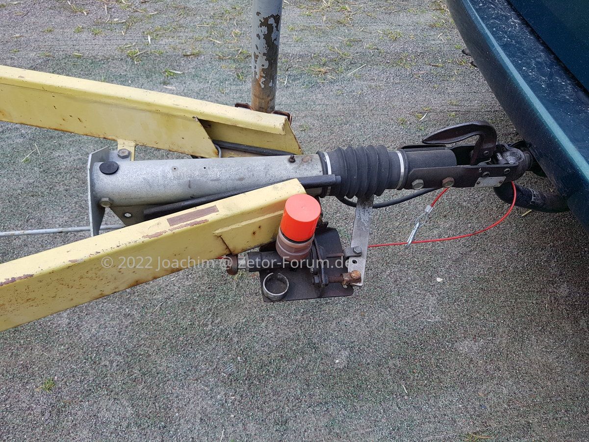

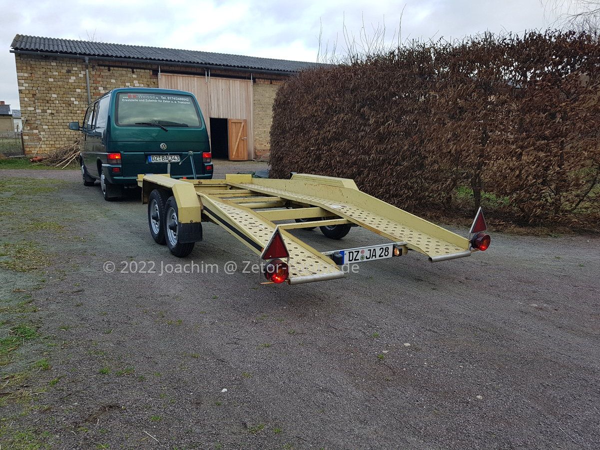

Sowas hab ich auch zuhause...
Auflaufbremse, hydraulisch auf alle 4 Räder wirkend. Gabs ähnlich auch an einige DDR-Wohnanhängern. Hier beim Trailer ist es wie der Trailer jedoch Eigenbau.
