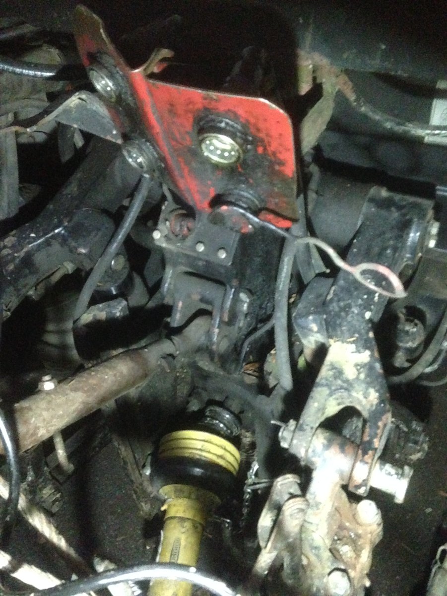

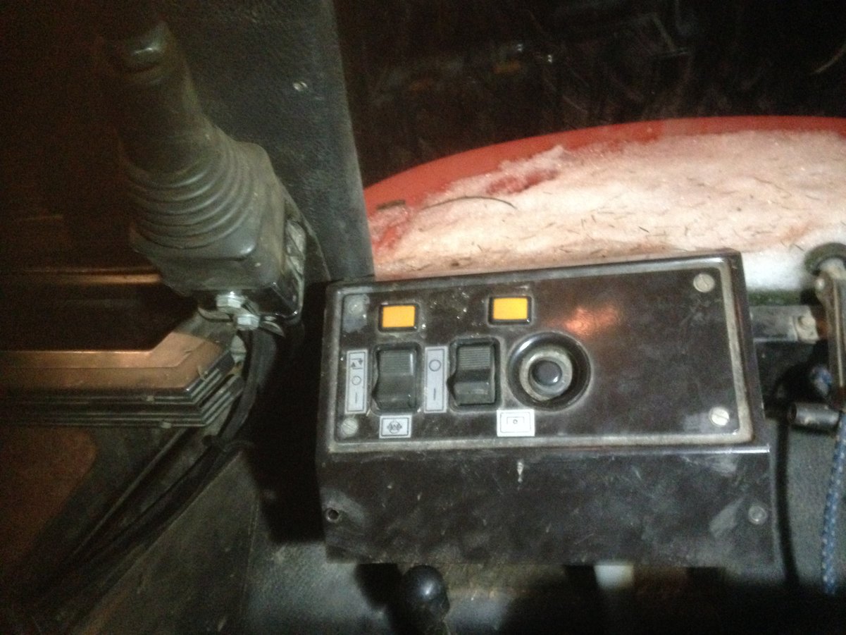

Hab mal noch einige Bilder geschossen . Weiß aber nicht ob die euch weiter helfen. Der Schalter für die Zapfwelle hat Strom., die Relais unter der Abdeckung auch. Nur der auf den ersten Bild nicht. Keine Ahnung für was das Ding gut ist. Bild drei und fünf wollt ich die Hydraulikverteilung darstellen aber man erkennt nicht viel in den Chaos. Letztes Bild ist die Unterseite von Bild 2 die Relais .

Problem geklärt ! Das Relais schaltet nicht und ein Massekabel hatte kein Kontakt vom hydraulischen Umschaltventil zum Getriebedeckel. Habe den Kabinenboden rausgebaut um an das Kabel zu gelangen.
