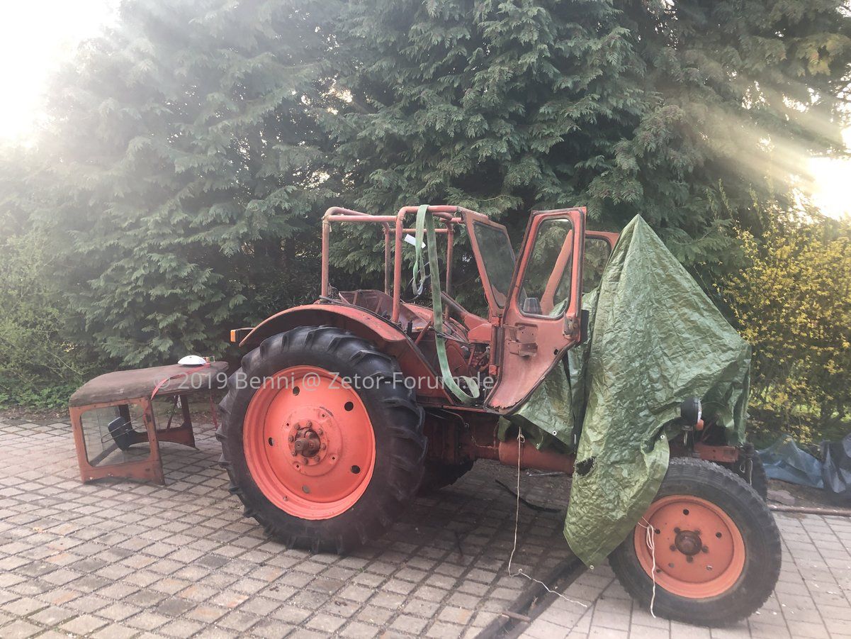

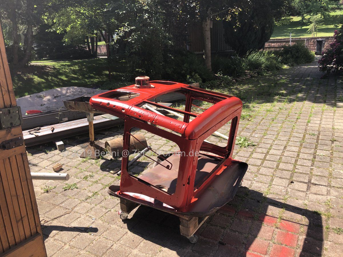

So jetzt hab ich losgelegt einige Teile sind schon vorbereitet zum lackieren ! Dann hab ich heute mal die Kabine abgebaut
Bitte gerne mehr Fotos und berichten.
Ich fühl mich irgendwie ein wenig in meine Lehrzeit versetzt, als ich an meinem 50iger Belarus schraubte...

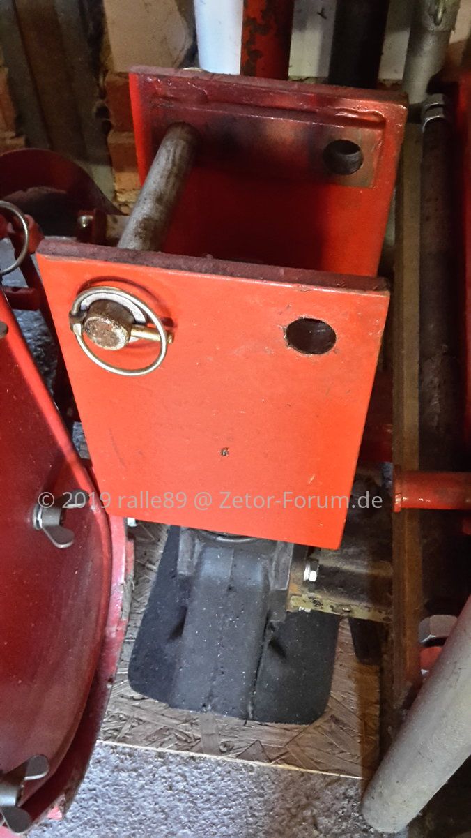

Ich bräuchte mal euren Rat ich brauch nen hydraulischen Oberlenker nun is die Frage wo kann ich ihn am besten festmachen ? Habt ihr nen Tipp ?

Hier mal noch ein Bild von der geflanscht wo kann ich den am besten festmachen ?
Hallo
Anhängerkupplung abbauen in die obere Aufnahme kommt der Oberlenker.
Thomas
Sicher ganz oben?
Ich hätte gedacht in eines der 3 Löcher der Konsole siehe Bilder:
Hallo, habe auch auf nem 52er gelernt und wir haben den Oberlenker auch immer ins obere Loch der AHK gesteckt, weil in der Konsole gibts da irgendwie ne Verbindungsstrebe (weiß nicht mehr wie das genau war) und diese konnte einem schonmal abreißen, wodurch das Anbaugerät auf die Straße klatscht. So ist es mir mal mit nem 1,65er Tschechenmähwerk passiert, das gab nen ordentlichen Schlag.

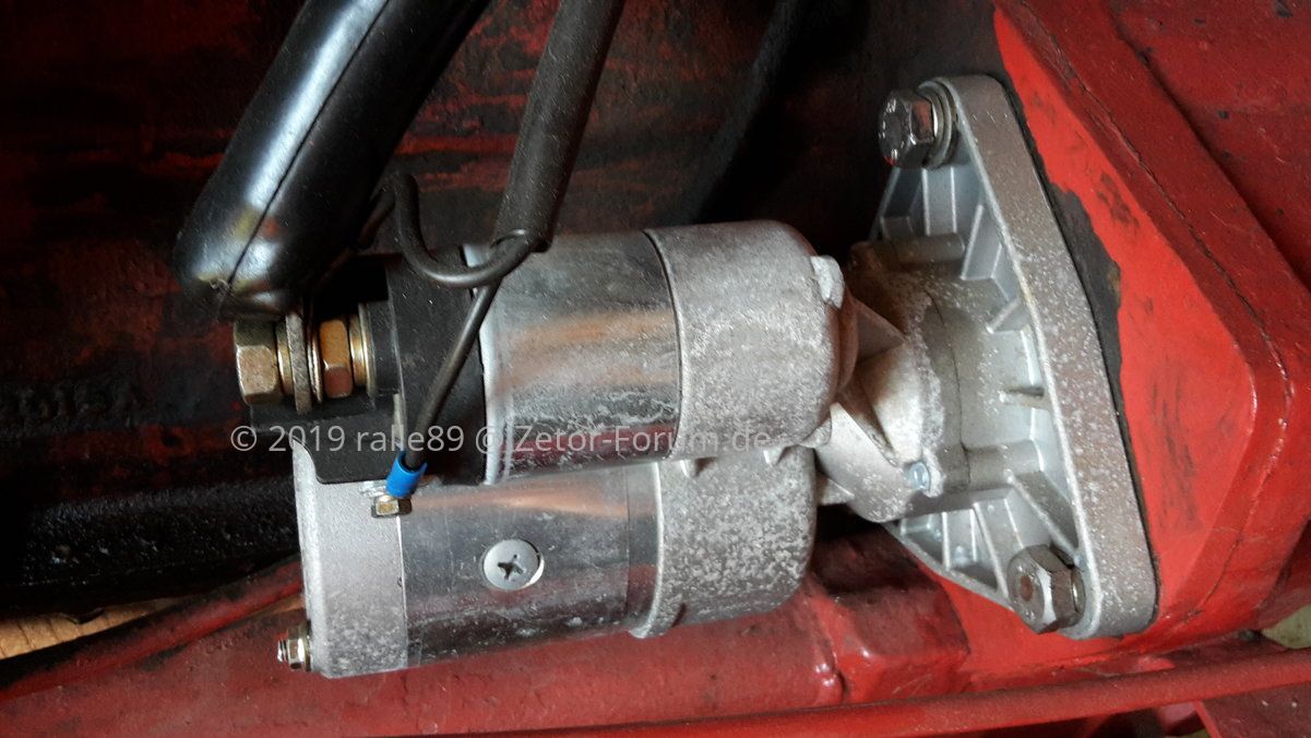

Moin Benni, wir haben auch die Konsole mit drei Löcher und eine andere Anhängerkupplungskonsole. Dein Hubzylinder schein auch undicht, der Dichtsatz kostet 10€ und ist vll ne Stunde Arbeit, wenn die Kolbenstange noch ok ist. Ansonsten wie Joachim sagt Bolzen statt Schrauben, ein bisschen Farbe und einen neuen Dachbezug (lieber ohne Loch, die "Lüftungshutze" kann man sparen bzw. fährt man sich nur ab) und noch einen Getriebeanlasser ist zu empfehlen und schon ist der Traktor wie neu. Russenteile sind noch billiger als bei Zetor Ich schick dir mal ein paar Bilder.

Genau Ralle, so hatten wir den OL auch am MTS dran. Beim Getriebeanlasser aber ggf. lieber nicht zu sehr sparen, ich hab hier von nem Kumpel einen von einem bekannten Belarus-Teilehändler liegen, wo das Ritzel des Anlassers abgerissen war und dann in der Kupplungsglocke noch Disco gespielt hat.
Prinzipiell bin ich bei Alltagsmaschinen aber auch ein Freund der Getriebeanlasser, weil mehr Kraft, etwas höhere Anlassdrehzahl und dabei weniger Stromaufnahme und Kosten, sprechen für sich. Beim Oldtimer würde ich auch auf die (leider) deutlich teureren Standardanlasser setzen...
Für den unerfahrenen hier der Anlasser welchen empfehlt ihr und was genau macht der und wo verbau ich ihn Danke euch für eure Tipps und Hilfen
Ja also beim Zetor haben wir auch den Originalanlasser drin der tut auch was er soll aber die originalen Russenanlasser sind echt scheiße.. groß,schwer, ziehen viel Strom und drehen bei 130 Ah Batterie trotzdem langsam.
Also ein Getriebeanlasser hat einen relativ kleinen Motor mit weniger Watt der aber schneller dreht (vll 3x) als der originale und ist über eine Zahnradstufe untersetzt, sodass er Drehmoment und die Drehzahl genauso bzw. besser hat wie der große Anlassermotor ohne Getriebe. Hat halt was mit Effizienz zu tun, mit Getriebeanlasser startet der Russe halt wie ein PKW vom Geräusch her,liegen auch 50Jahre Entwicklung dazwischen
Verbaut wird er wie der originale der Flansch ist gleich.
Ja unserer hat glaube ich 130€ (Bucht, Händler bei Wismar) gekostet hab den aber auch erst 1-2 Jahre also vll mal jemand fragend er den schon länger hat.
@ralle89 danke für die Erklärung ! Ich werd mir einen anschaffen

@ralle89 weist du die Daten/Bezeichnung von nem guten Anlasser den ich verbauen kann beim MTS 50 ?
