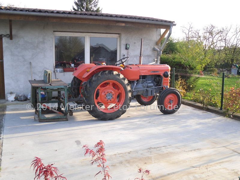

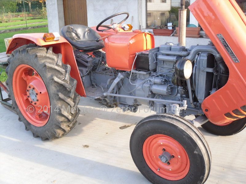

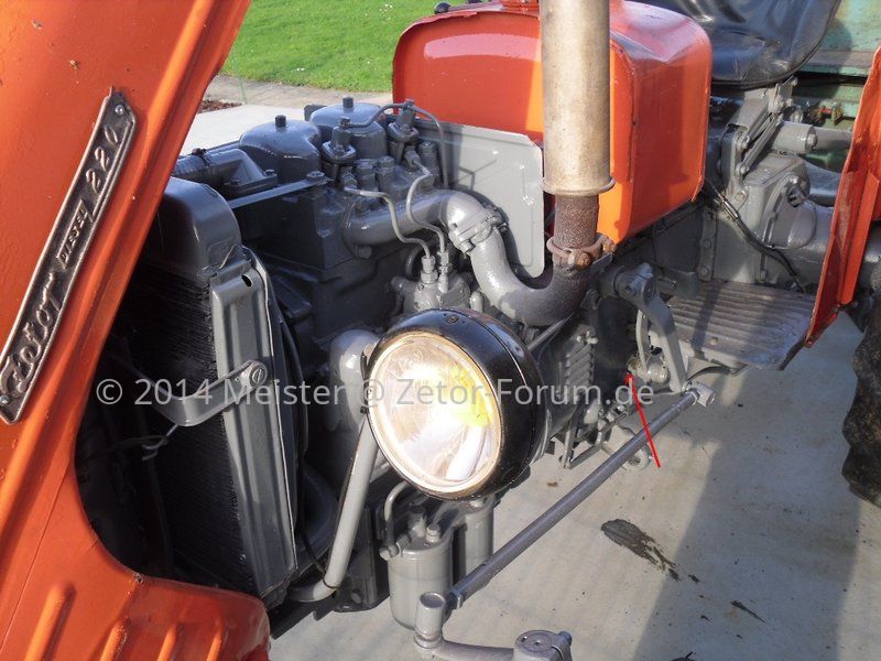

nachdem ich meinen Zetor bekommen habe einige Bilder.
Zetor 220/ 2011 Bj. 1964 (nicht 1961) seit 1977 beim Verkäufer.
leider schlecht lackiert,
Wasserpumpe undicht,
Kupplungspedal zum Gehäuse undicht.
Springt sehr gut an und die Säge läuft sehr gut.
Gruss
Siggi

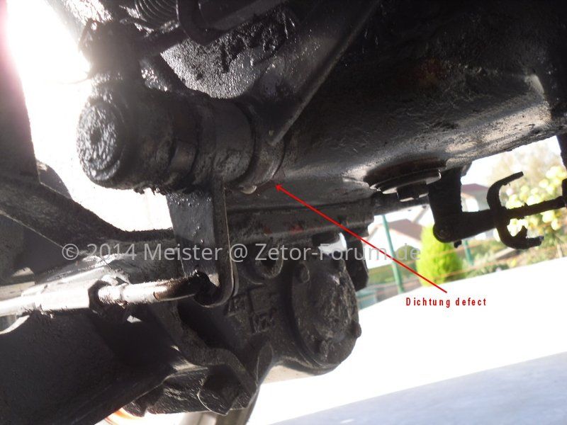

das blöde an den Undichtigkeiten, die tauchten erst auf, nachdem der Verkäufer
schon über eine Stunde weg war, habe es bei Ihm reklamiert , er wollte vorbeikommen
und es beheben, er gibt mir deshalb noch Radgewichte dazu.(war aber heute ein Sauwetter)
Vorsichtshalber habe ich schon mal eine Wasserpumpe und neuen Keilriemen und die
Schläuche bestellt, da alles mit Farbe zugeschmiert.
Werde Ihn Neu lackieren und die Beulen beseitigen, da ich eh bei allen Fahrzeugen
immer 1000 Euro sofort Reparaturen einkalkuliere. :pleite:
Muss jetzt nur rausbekommen welche Dichtung ich beim Kupplungshebel brauche.

Hallo Siggi,
welche Dichtung "am Kupplungshebel" meinst du? Die Kupplungshebel an der Kupplungglocke haben keine Abdichtung - wenn da Öl kommt, dann ist die Abdichtung Getriebeseitig hinüber und das hiese blocken. Oder was meinst du mit Kupplungshebel?
Re: Bonjour (220)
..ich denke er meint den Wellendichtring (Simmerring) auf der Welle die durchs Getriebe geht. Wo Brems- und Kupplungspedal drauf sind. :greis:
Re: Bonjour (220)
Hallo Joachim/Tony,
diese (Stelle, Dichtung)meinte Ich
Tony, weist Du zufällig die Grösse. :sorry

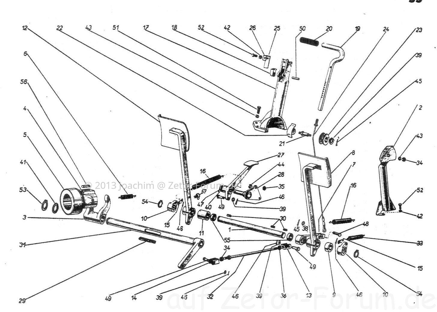

Re: Bonjour (220)
Ach... ok - war gedanklich beim 5011er :boah mein Fehler. :oops:
So schauts da beim 220/2011er aus:
Kann doch dann nur die 55 sein oder? Das wäre dann: Wellendichtring 25x35x7 mit der Nummer: 974198 und ist jeweils li/re verbaut also 2x :like
Haben wir am Lager: www.eth-weisse.de
Re: Bonjour (220)
Also hast du noch keinen Ersatzteilkatalog, oder? ;) Denn da hab ichs raus... :D
Re: Bonjour (220)
Hi Siggi,
kam leider nicht an meinen Teilekatalog ran, :D
Im ET Bild von Joachim sind sie ja gelistet.

Re: Bonjour (220)
Thanks for the praise, :like
but it is very much painted color, leaking just at two points.
Water pump seal and clutch-brake shaft.
greeting

Frage/
Brems/Kupplungswelle -Wellendichtring-
Kann man den Wellendichtring tauschen, ohne die Welle abzubauen.
Gruß
Siggi
Re: Bonjour (220)
Hallo Sigge,
ich kann mir nicht vorstellen das man die Wellendichtringe tauschen kann ohne die Welle raus zu nehmen. :denk3
Die Ringe muessen ueber die Welle abgezogen werden. Wie soll das gehen wenn die Pedale dran sind.
Der Aufwand die Pedalerie abzubauen ist ueberschaubar. Dann kannst du die Welle rausziehen.
Natuerlich muss das Oel abgelassen werden.
OK, ich spreche vom 3011, aber ich denke das es beim 2011 genau so ist.
Re: Bonjour (220)
Hallo Tony, :Yahoo!:
genau das wollte ich wissen, also gleich 2 Neue Dichtungen R+L einbauen.
