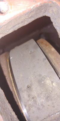

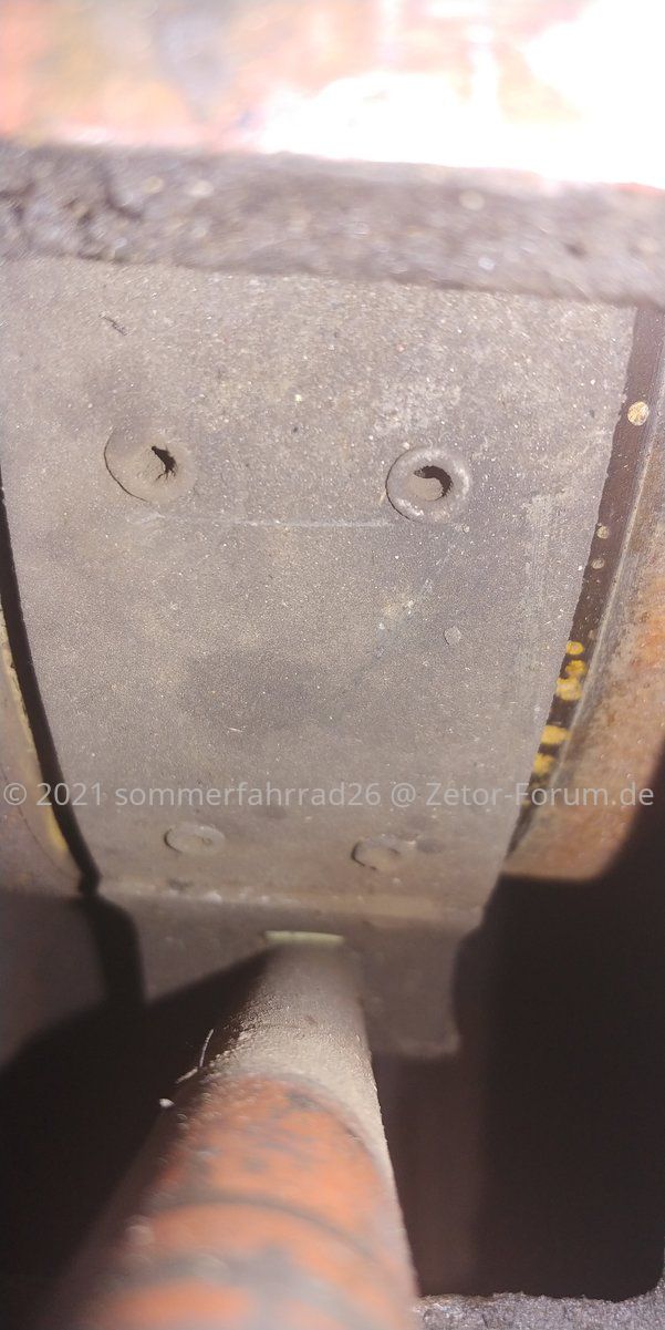

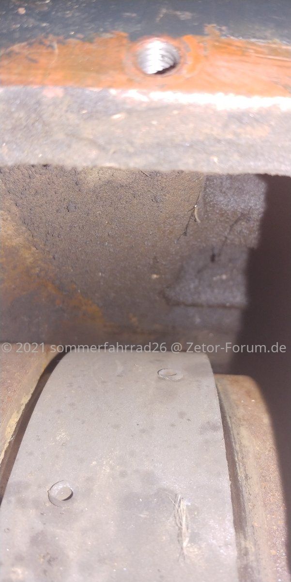

Achso, und die Fotos unterm Kiemenblech hab ich auch gemacht. Sieht trocken aus, die Hanbremsbänder wurden auch schonmal getauscht anscheinend
17.956
Das Pedal greift aber meiner Meinung nach zu spät. Hat man auch beim Entlüften gemerkt.
Stellt man den Pedalweg an direkt an den beiden Schrauben oben am Pedal ein?
Oh, oh, oh ... mach nicht den Fehler und stell die Pedale zu stramm, denn dann produzierst du dir ganz neue lustige Fehler (sporradisch festegehende Bremse, nicht mehr lösende Bremse,...) das geht sehr schnell, wenn man die Pedale zu stramm einstellt, weil man neuere Traktoren oder gar Pkw als Vergleich heran zieht.
Egal wo der Bremspunkt nun liegt, solange du nicht unten am Bodenblech anliegst und er ne Vollbremsung schafft, ist es an sich schonmal nicht falsch. Den Bremspunkt kann man dann minimal nach oben schieben, aber auf keinen Fall oberhalb der Mitte es Pedalweges, denn dann läuft man nur zu schnell Gefahr, das die kleine Ablauf/Zulaufbohrung im HBZ nicht mehr komplett oder gar nicht mehr freigegeben wird und dann... Spaß mit der Bremse.
Die Trommelbremsen waren leider halt nie bekannt für besondere Bremsstärke oder gar geringen nötigen Pedaldruck.
Infos zum einstellen findest du im Werkstatthandbuch oder hier: Bericht - Zetor 5011 reparieren - Motor, Bremse, Hydraulik, Elektrik und mehr (https://www.zetor-forum.de/themen/zetor-5011-reparieren-motor-bremse-hydraulik-elektrik-und-mehr.13/post-12465) wo ich es mal beschrieben hatte. In Kürze auch hier: Bremsen entlüften (https://www.zetor-forum.de/ressourcen/bremsen-entlueften.310/)
