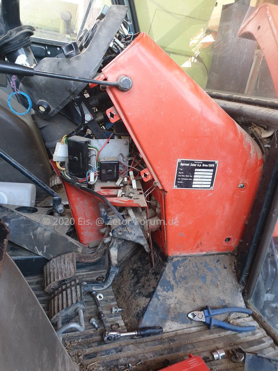

Hallo an Alle,
habe wieder ein Bremsen Problem am 3340
und zwar der Schlauch vom Öl Ausgleichsbehälter zu den beiden Haupt-Bremszylinder
an den Pedalen ist durch und das Öl rennt davon.
jetzt habe ich schon das Cockpit zerlegt komme aber nicht zu den Zylindern,
wie schraubt man das Cockpit los oder gibt es eine andere Möglichkeit?
Hier mal ein Bild wo es bei mir stockt.
Grüße
Thilo
Gott oh Gott ...
Das große rote Blech, wo das Typenschild dran ist, das nimmt man weg oder eben die Stehwand von außen zwischen Motor und Kabine. So ganz frisch schauen die HBZs aber auch echt nicht aus.
Was ist leichter, die Stehwand oder das große Blech?
Die HBZ sind die ersten, sprich Originale.
