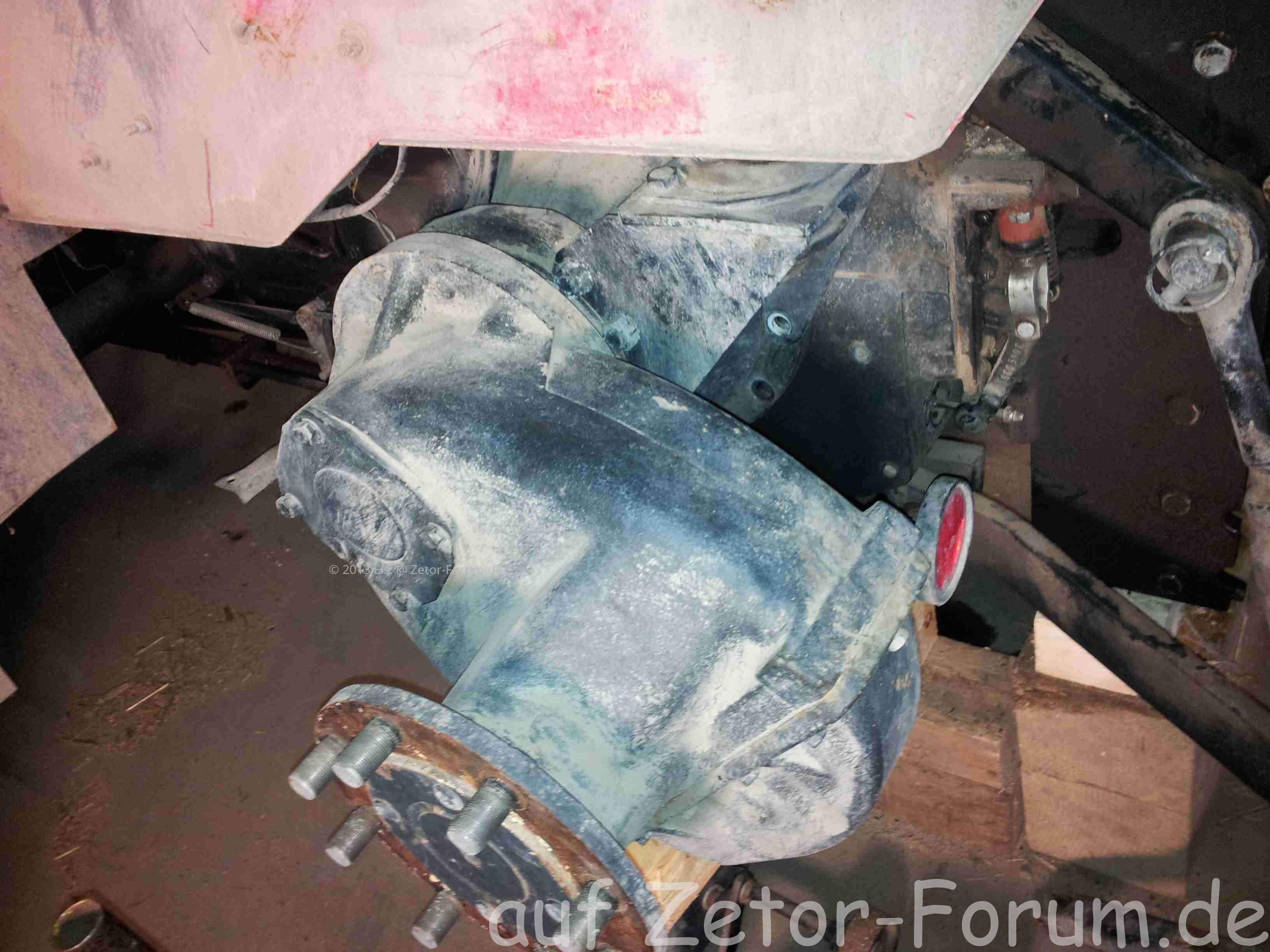

Hallo Joachim,
habe gestern mal vrsucht den Achstrichter abzuziehen,
obwohl alle Schrauben und der Gummipuffer von der Kabine los waren,
konnte ich den Achstrichter vom Hauptgetriebekasten nur ca. 1,2-1,5cm herausziehen.
Wollte dann keine Hebel ansetzten und erst mal hier posten ob bis dahin soweit alles OK ist?
Kann man den Achstrichter Komplett ohne weiteres Lösen oder sonstiges herausziehen?
Was ist wenn der Bremsautomat zu ist, ah ich meine die Bremse Blockiert?
gibt es hier ein Trick?
Muss ich das Brems-Gestänge von hinten lösen?
Gruß und schon mal Danke!

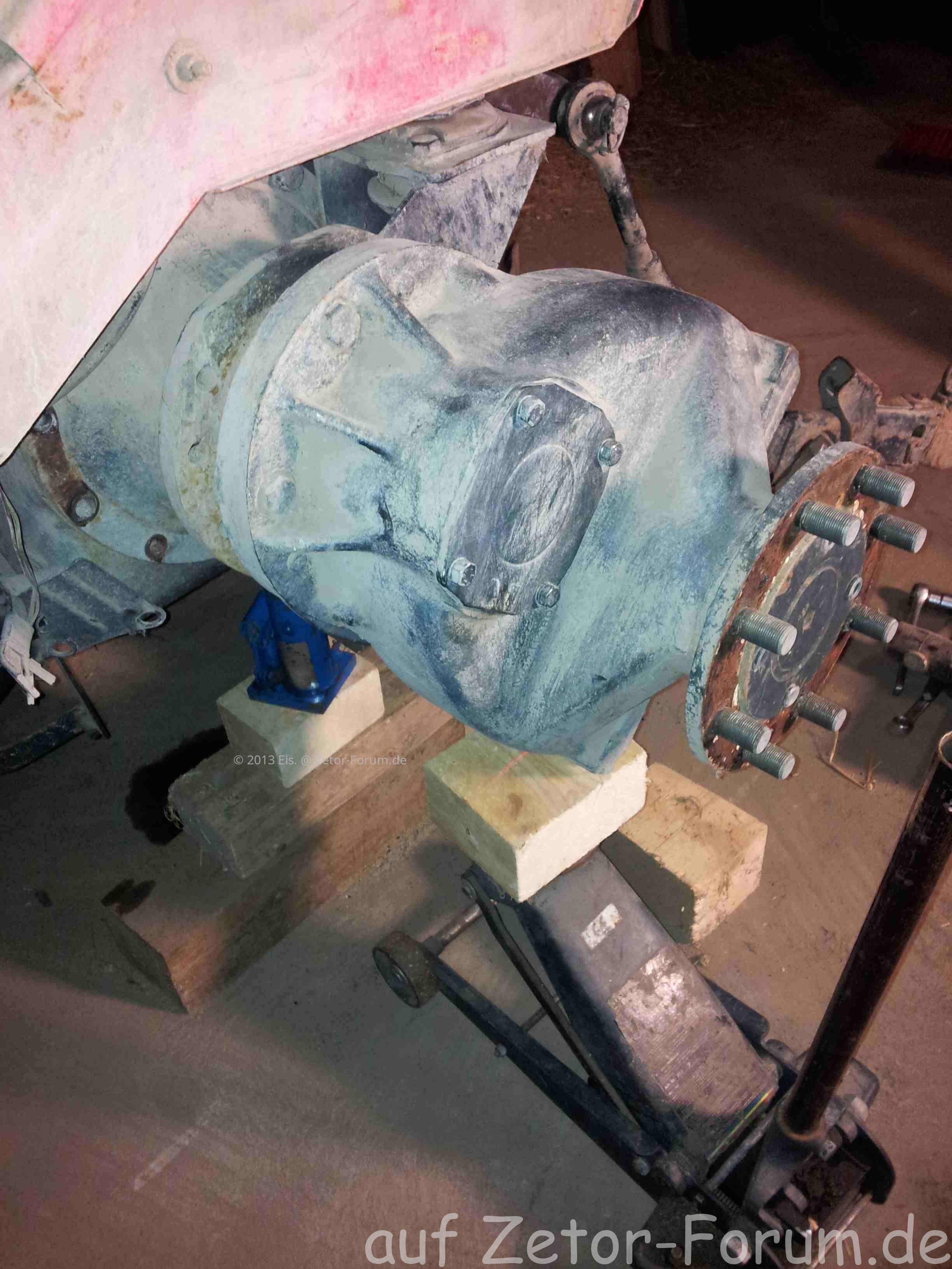

Ach so hier noch ein paar Bilder vom 3340 in der Scheune

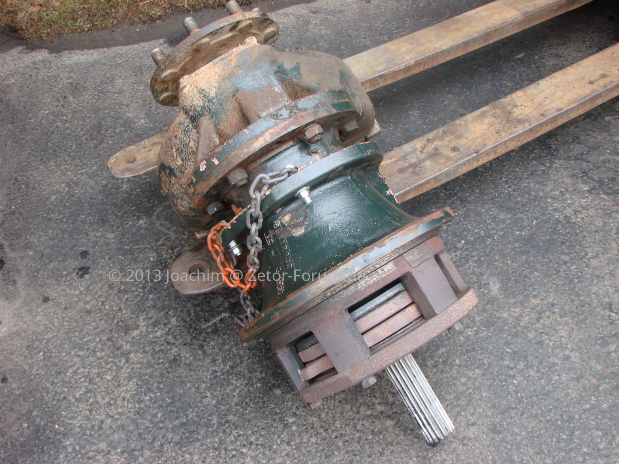

Also der sollte eigentlich :"": einfach abzuziehen sein. Aber bitte nimm was anderes (Hubwagen oder Werkstattkran) zum heben des Achstrichters bei der Demontage und Montage - so wie auf den Fotos ist das reichlich gefährlich. :shock:

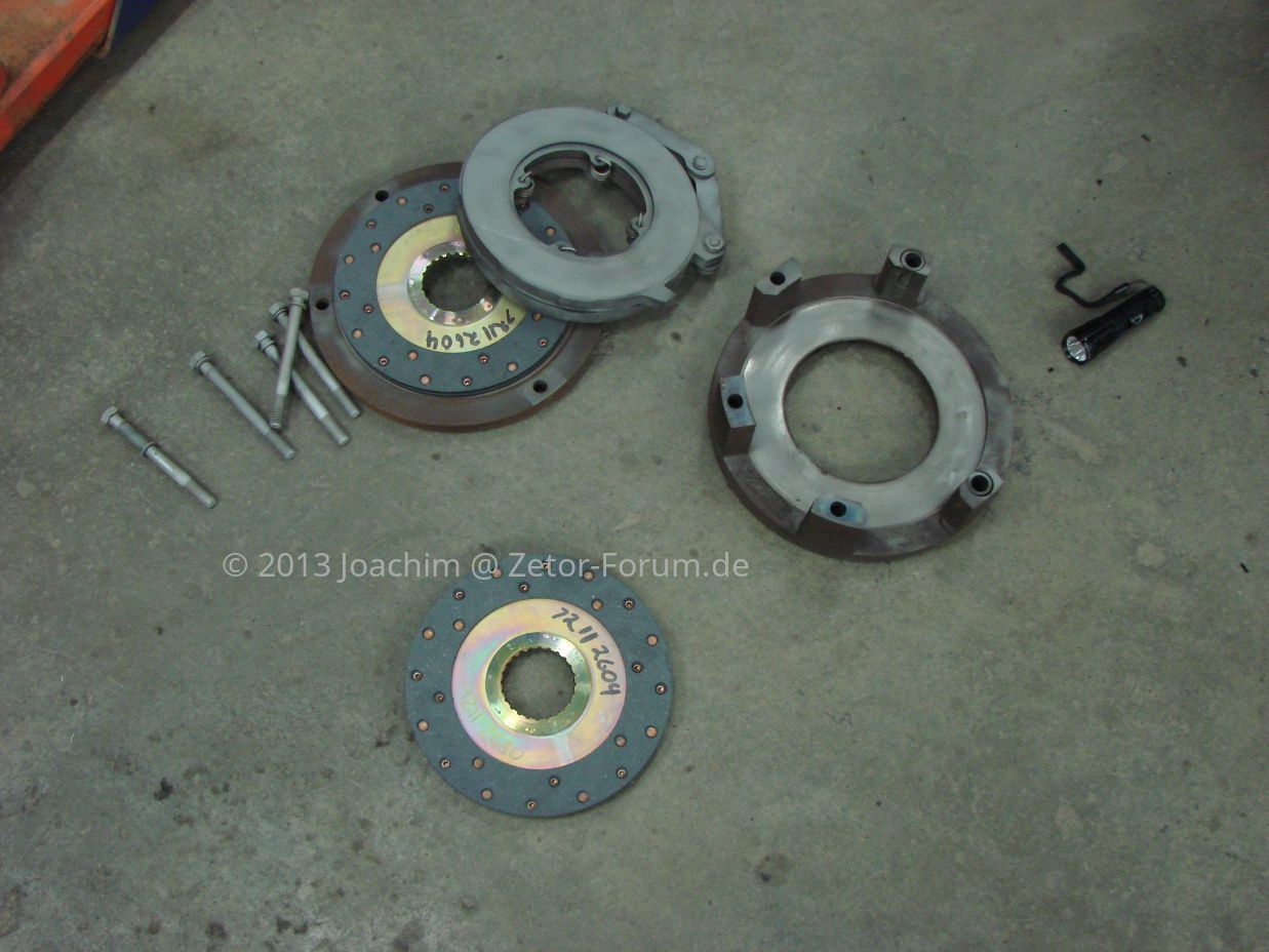

Weil du Bilder gezeigt hast, mach ich das auch mal - denke das hilft dir weiter: :friends: ;)
... aus dem Nachtrag für den 7711/ 7745 zum Rep.- Handbuch der Serie 10 ( 5011- 7245).
Aus dem engl. Rep.- Handbuch zum 3320- 6340
Schau mal, so hab ich bei mir die Achstrichter abgezogen - vor allem beim zusammenschieben kommt es auf saubere Arbeit an, denn da zerstört man sich recht schnell den Wedi ... :greis:

prinzipiell richtig - aber der Zetor 3340 von Eis hat Scheibenbremsen. ;) Also keine Bremstrommel und kein Bremsband wie bei deinem Zetor 4712 oder meinem Zetor 5011 noch verbaut war. :)
Hier mal paar Bilder, die ich auf die schnelle im Netz gefunden hab:

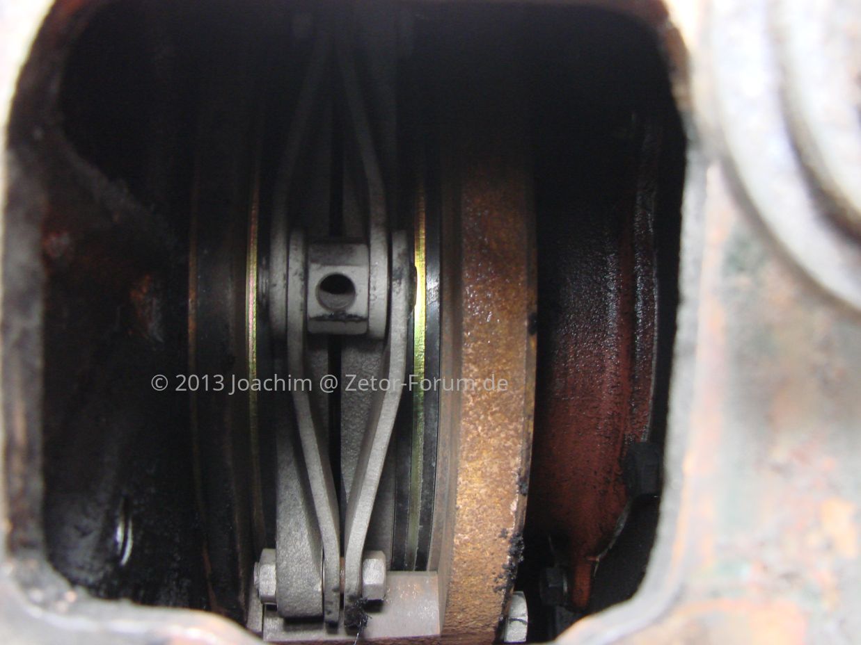

außer das übliche, also Bowdenzug ansich mal kontrollieren... kann man versuchen durch die Wartungsluke, links an der Kupplungsglocke einen Blick auf die Ausrückhebel der Kupplung zu erhaschen, vielleicht ist da ja auch was gebrochen (Feder, Dom oder Hebel selbst, Lagerschaden).
