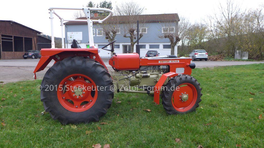

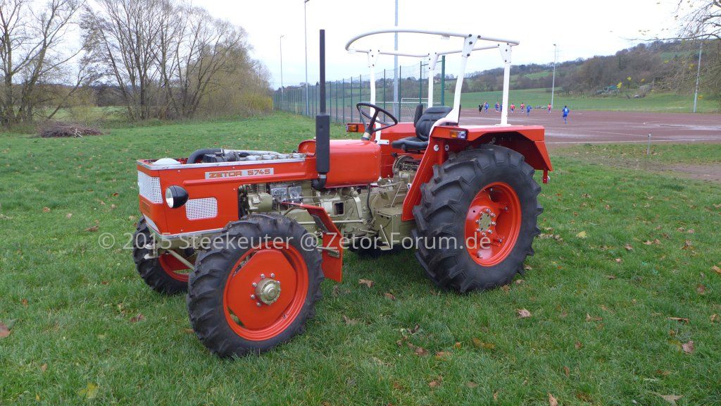

Hier mal nur zur Erinnerung:
Das war er "vorher" ... :like
Toller Allradler :like
Kannst gerne mehr Bilder einstellen.

WOW.... was für ne waffe der gute.... hut ab der steht ja super da wenn ich mir das bild so anschau :)

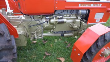

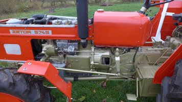

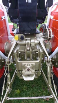

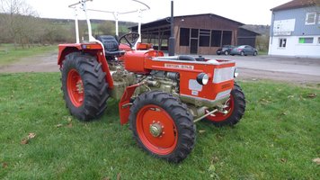

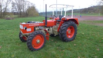

Hier noch ein paar Bilder, was noch fehlt ist das Dietegdach die beiden Polytüren, die Scheibe und die
Schürze um den Tank, das braucht noch Arbeit, Motorhaube ist schon fertig.
Der Lack für den Body ist von Sparex "Goldbeigemetallic" das Rot ist auch von Sparex .
Der Zetor wurde gerollt, nicht gespritzt, ist besser zum ausbessern.
