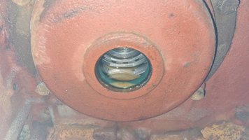

Hallo zusammen, hab mal ne dumme Frage:
Momentan repariere ich die Bremsn und möchte noch die Wellendichtringe am Ausgleichsgetriebe erneuern. Hinter dem Deckel links ist die Kammer vol Öl. Muss ich vorher das Getriebeöl ablassen? Siehe Foto.
Auf jeden Fall, es sei denn du willst ne Öldusche. ;)
Und wenn ich die Farbe vom Öl sehe, würde ich gleich einen Ölwechsel machen. Bitte auch dran denken, dann nicht alle Schrauben dort zu lösen, sondern nur die 3 oder 4 (je nach Seite) welche den Schüsselförmigen Deckel halten, denn sonst zerlegst du dir direkt dein Schrägrollenlager vom Differenzial und das müsstest dann erst wieder mit Messuhr einstellen... also nicht alle Schrauben und alles wird gut. :)
Hier mal Impressionen vom Zetor 5011, ist im Grunde identisch:
linke Seite 3 Schrauben und nein, die schwarze Pampe ist nicht von mir ;), sondern vom Vorbesitzer... Katastrophe...
rechte Seite, Differenzialsperre entspannen und dann 4 Schrauben lösen
Grüße

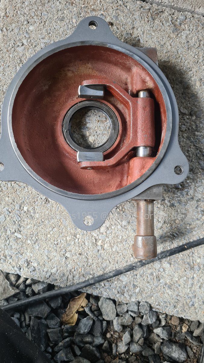

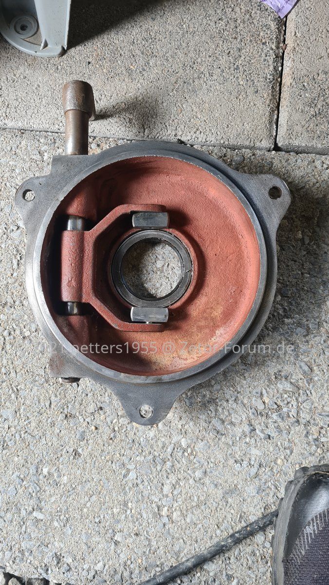

Öl abgelassen, Dichtungen gewechselt. Die Deckel ließen sich nur schwer abnehmen, waren mit Flüssigdichtung angeklebt! Der rechte Deckel hat bei meinem 2011 aber nicht 4 sondern nur 3 Schrauben. Die Dichtung mit 4 Löchern passt aber.
Das wird später mal geändert worden sein. Die Dichtung bitte aber beidseits mit Fett dünn benetzen vorm Einbau. :)
