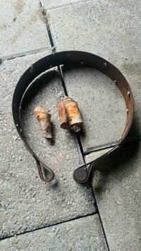

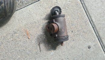

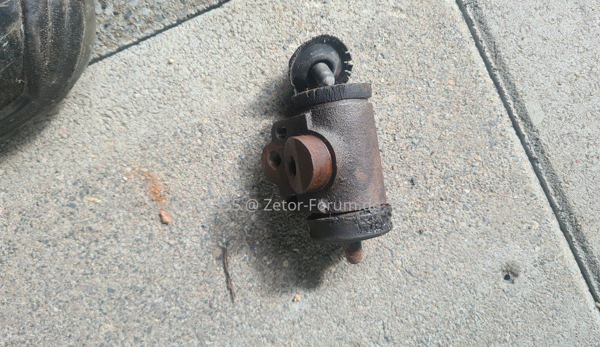

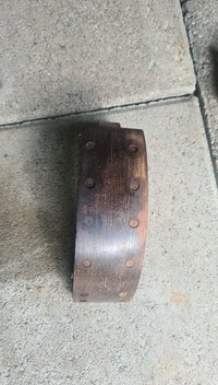

Es ist geschafft! Durch vorsichtiges klopfen und drehen habe ich das linke Portal demontiert. Bei der Demontage des Bremsbands musste ich feststellen ,daß kein Belag mehr vorhanden war. Der lag zerknüllt im Brenskasten. Ich füge mal ein Foto bei.

Einmal alles neu und Ruhe ist. Das aufgewickelte sieht aber eher nach einer Zwischenlage aus, Bremsbelag kannst du eigentlich nicht wickeln. :)
