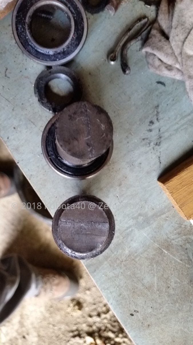

Hallo, diese Woche ist mir beim Heuen der Bolzen an der Lenkung (zwischen festem und beweglichem Bolzen) gebrochen. Natürlich mitten auf der Wiese und mit noch etlichen Hektar ungewendetem Heu auf der Wiese....
Der Ausbau der beiden "Reststücke" war etwas zäh...

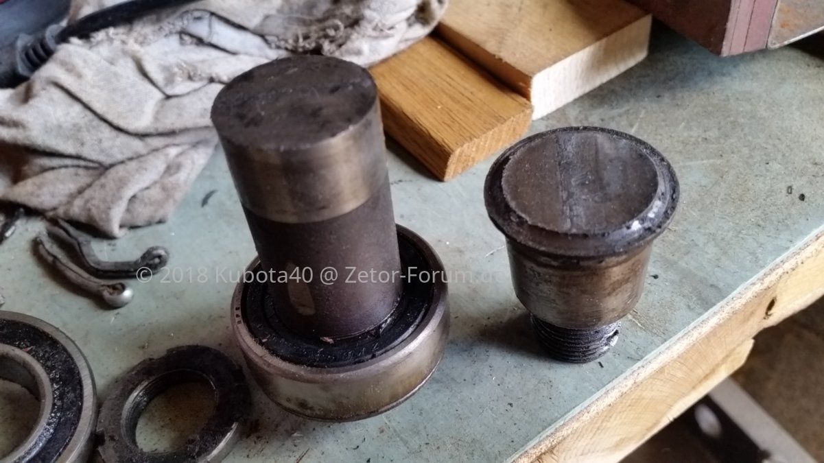

Jetzt nun meine Frage: wie kann so ein Bolzen in dieser Art brechen:

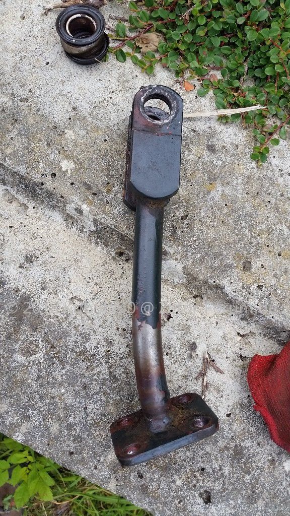

Kann es an der verbogenen Gabel gelegen haben:
Da ich nach dem Bruch sofort angehalten habe, gehe ich davon aus, dass das Gabelstück schon vorher verbogen war.

Hallo Andreas,
ich würde sagen das sieht aus als wäre da ein Freistich drin, damit das Lager richtig anliegt.
Damit ist das die schwächste Stelle des Bolzen, möglicherweise war die Gabel schon vorher verbogen und hat auf der Wiese den Rest bekommen.
So eine Gabel hab ich neu da.
Wie der Bolzen brechen kann?
Überlastung. Lenken im Stand, schlag gegen das Rad, falsch eingestellter Lenkzylinder, Materialermüdung, ... aber auch Fremdkörper. Schon zum verbiegen der Gabel gehört einiges dazu.
Das Gelenklager, wieso ist das draußen? das ist normal fest im Lenkhebel drin.
Vom Gelenklager gibts auch abgedichtete Ausführungen, das mal als Tipp.
ich habe alle Lager aus dem Hebeln ausgepresst und auch das Lager von der Gabel möchte ich austauschen. Ich mußte sowieso den Hebel ausbauen um den gebrochenen Bolzen auspressen zu können. Im eingebauten Zustand ging da gar nichts - da brauchte es schon eine Werkstattpresse...
Aber wenn ich schon alles ausgebaut habe, macht es sicher Sinn alles neu zu machen. Vor allem das Lager in der Gabel hat sicher auch etwas "abbekommen"
