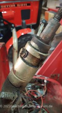

Unterhalb der linken Lenkwelle ist die Ablassschraube.
Danach auffüllen bis hoch zur Auffüllschraube unterhalb des Lenkrades.

Bei mir steckt die Lenksäule noch drin, deswegen die Frage wie ich das Öl da rein kriegen
zwischen der Bohrung und Lenksäule sind mal 2 mm Spielraum um das Öl einzugiessen

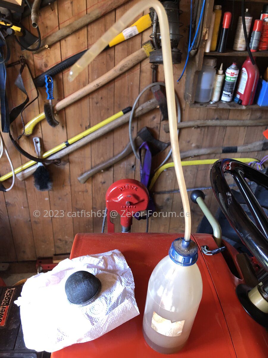

Hatte noch so ne Flasche mit Röhrchen
ging wunderbar und flott ohne zu sabbern
gruss j
