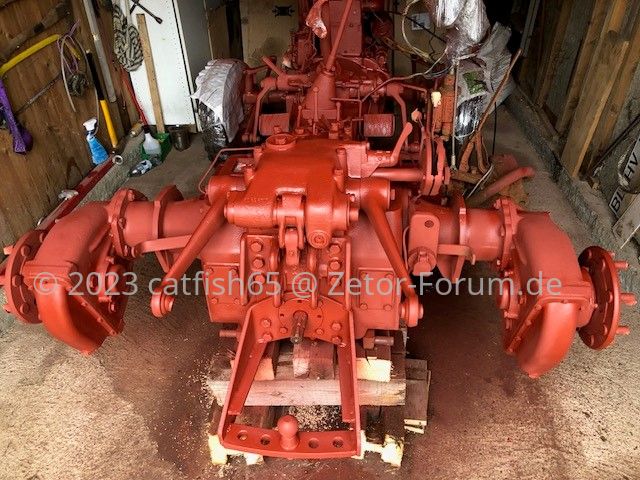

Grundierung fertig,
sieht aus wie "Hellboy"
Morgen kommt der Decklack drauf
gruss j

Endlack fertig. Farbton hat eher nichts mit dem Original gemeinsam, sieht aber trotzdem cool aus
gruss j
