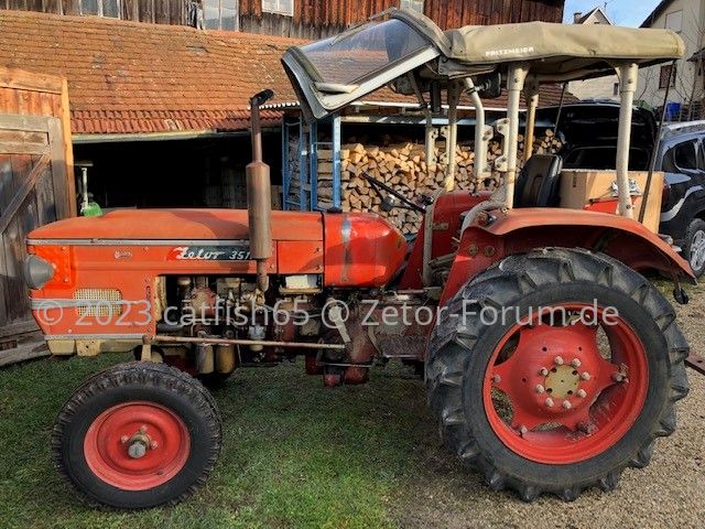

Hallo zusammen,

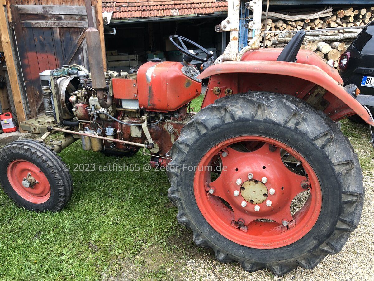

hab mir einen 3511 zugelegt Baujahr 1970

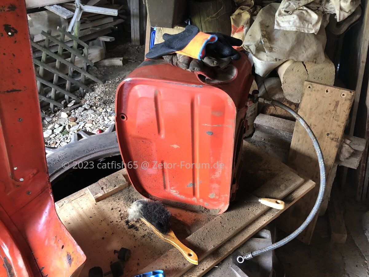

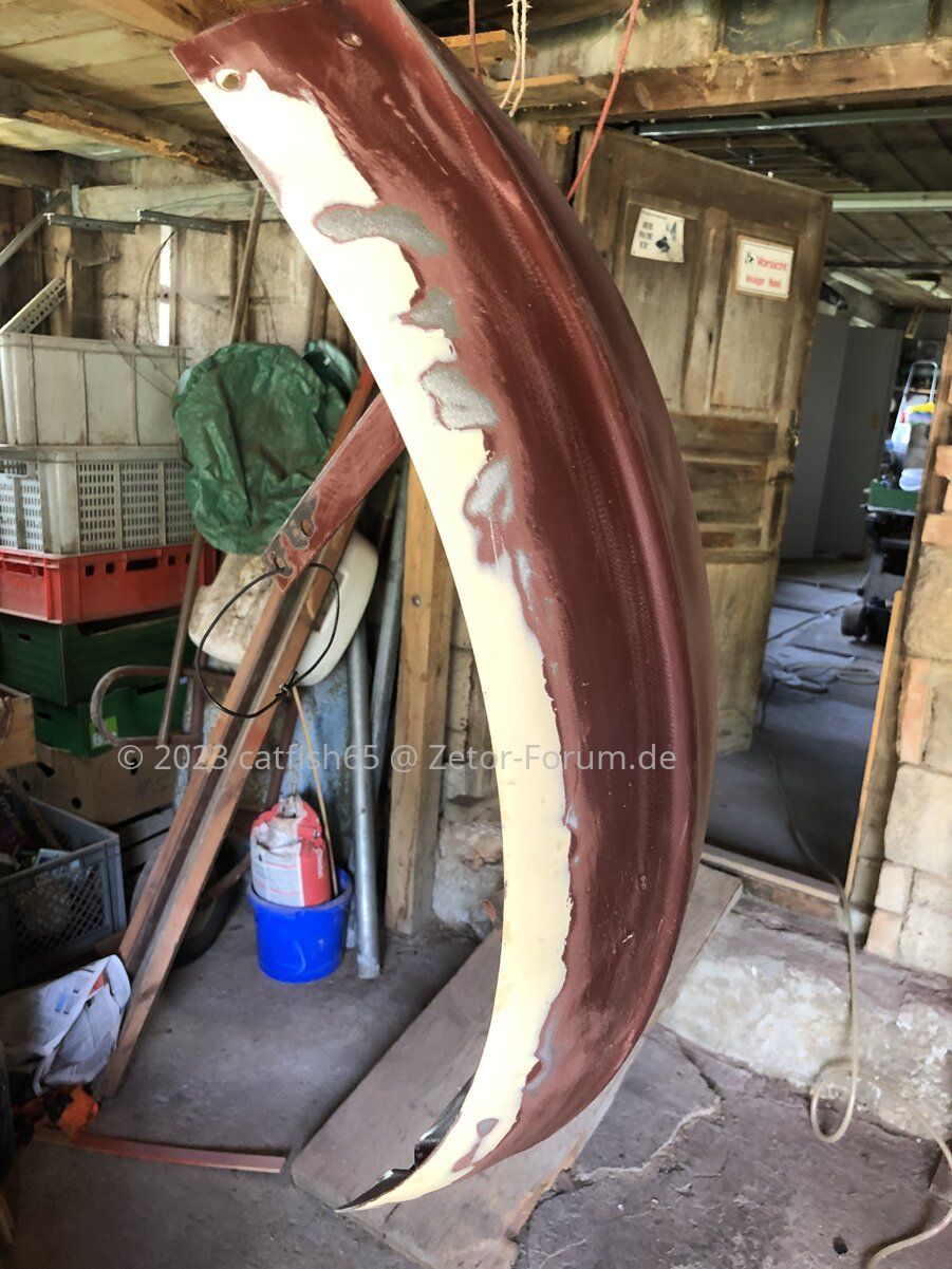

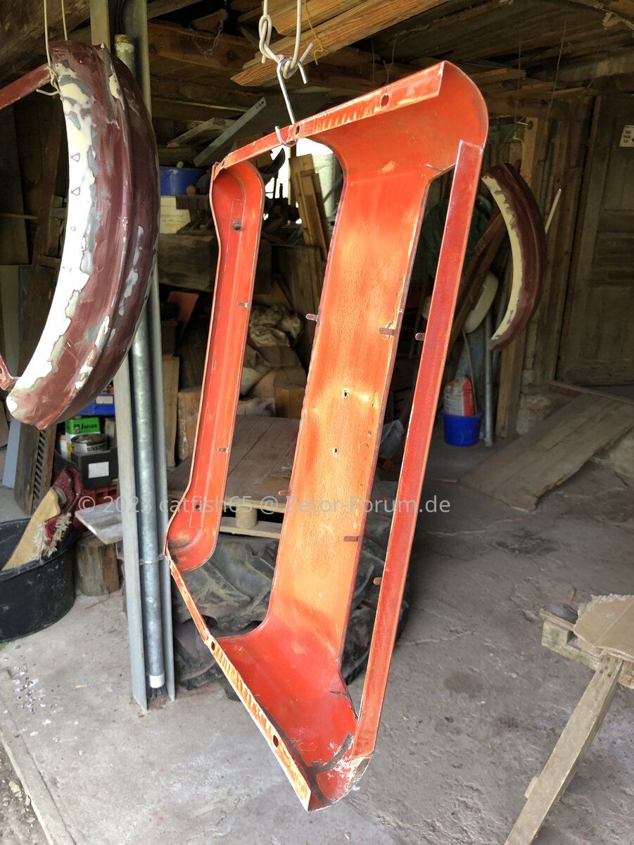

Bremsen sollten erneuert werden. In diesem Zug werde ich auch den Zetor komplett zerlegen und lackieren
1. Abdampfen und von cm dicken Öl-Schmutz Belag entfernen
2. Teilzerlegung und die Karosserieteile richten und ausbeulen

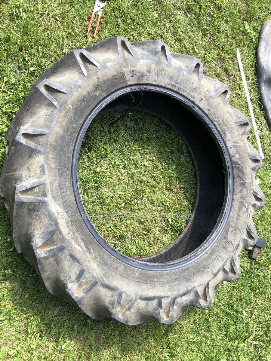

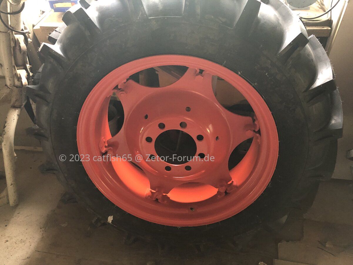

3. Hintere Bereifung erneuern
- 3x 70mm lange Montagewerkzeug nötig
- Reifenmontagepaste
- Talkum
- 2 neue Reifen + 2x Schlauch

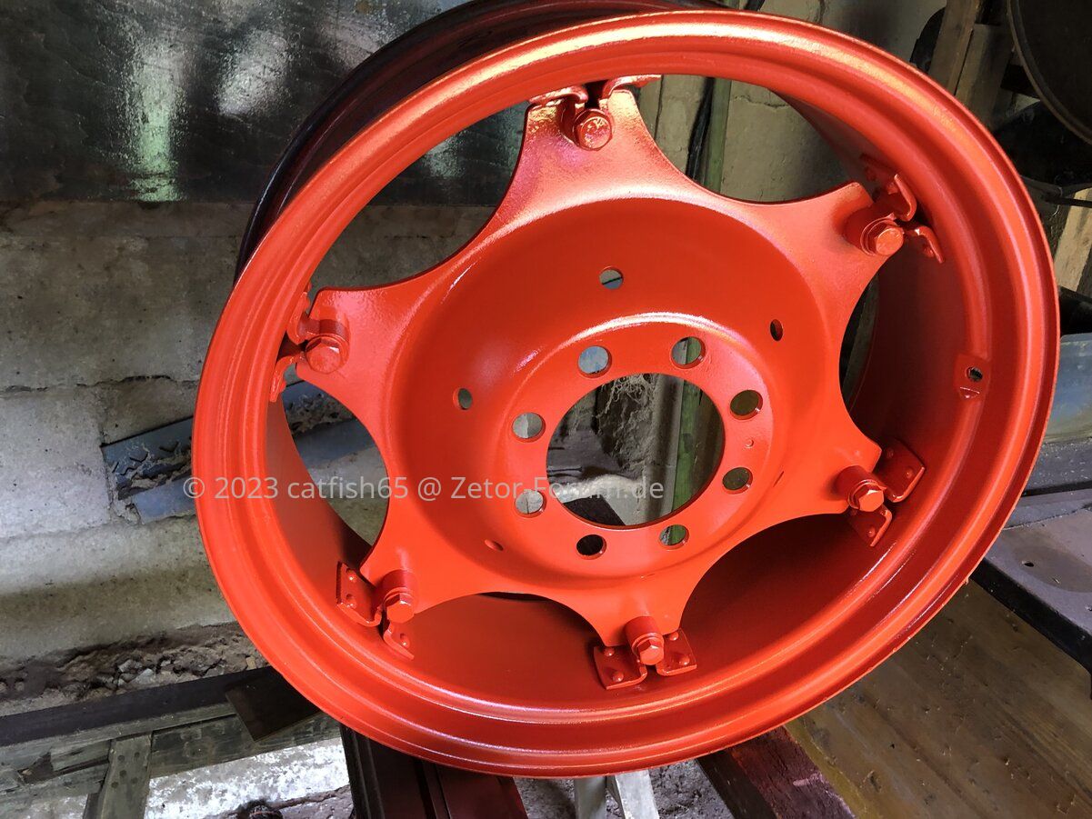

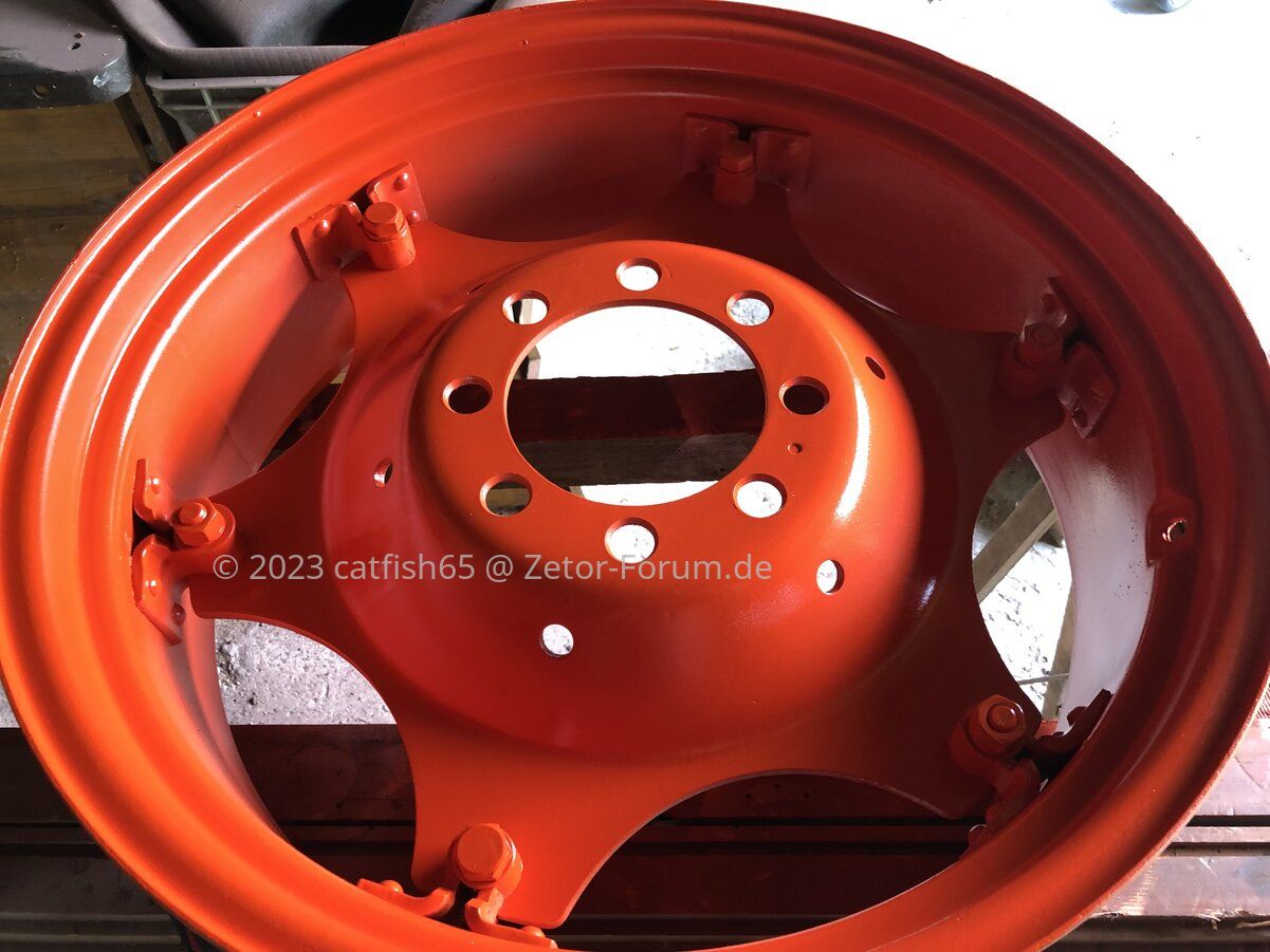

Die abmontierte Felge habe ich mit meinem Holzspalter von der Felge gelöst. Mit den Montiereisen den Reifen mühevoll von der Felge getrennt. Ein 2. Mann war hier hilfreich. Felgen abgeschliffen, grundiert, nochmals abgeschliffen und Endlackiert. Reifen auf Felge gezogen.
War alleine ca 45 Minuten für beide Felgen beim aufziehen zu Gange

Respeckt, mit 70mm Montiereisen, ich nehm fürs Fahrrad größere. :D
Gingen die mit dem Spalter problemlos von der Felge? Oder klebte der alte Gummi ordendlich fest?
hi
waren 700mm lang
Spalter 1x runter Felge 180 grad gedreht, Spalter runter
das selbe auf der anderen Seite. Lösen sich wunderbar von der Felge. Gibt auch auf youTube ein gutes Video.
gruss j
so jetzt hat er neue Schuhe und neue Farbe

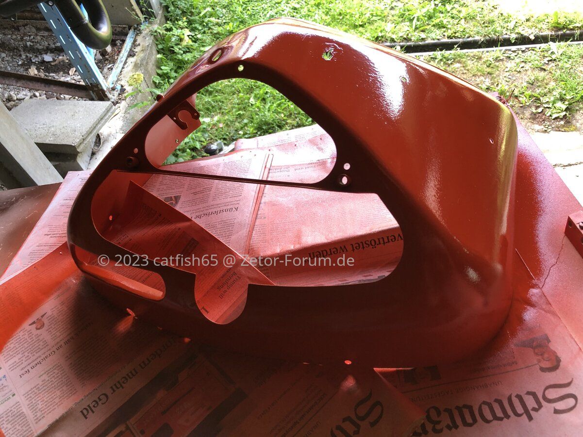

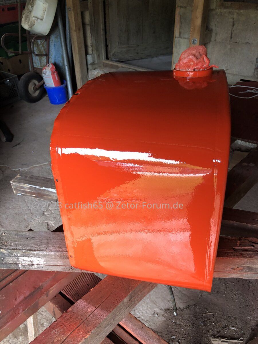

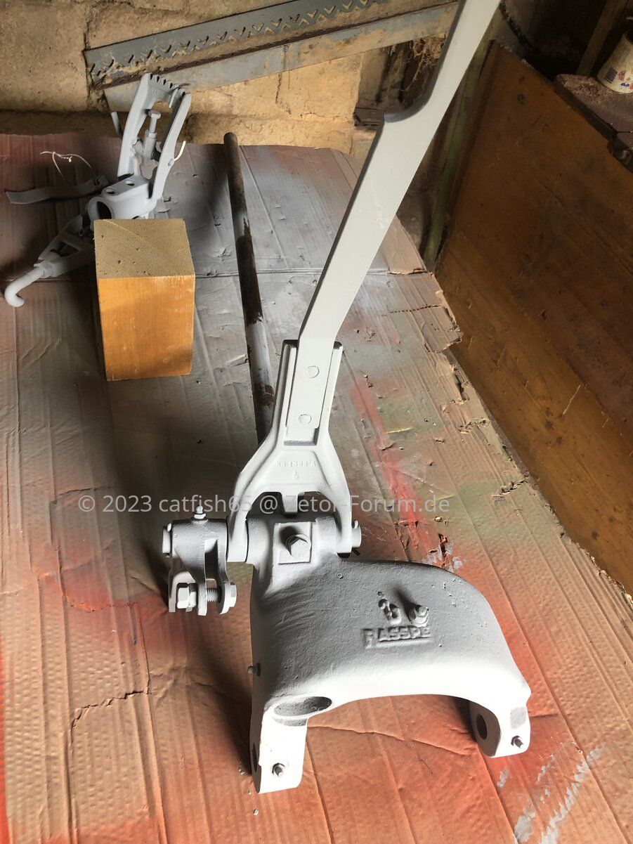

weiter gehts. Alles gereinigt, entrostet, entfettet, grundiert und teilweise mit Rostumwandler behandelt.
Alle Teile zum Trocknen aufgehängt.
Farbe mit ca. 15% Härter verdünnt. Nach 2 Stunden waren die Teile trocken

So, Tage später, alles ist trocken und teilweise mit 500er geschliffen

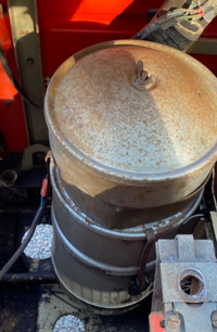

Hat es einen Grund, warum du Kühlerlamellen, Staubabscheider und Gummischläuche gleich mitlackiert hast? Oder wolltest du dir nur das Abdecken sparen? So siehst du ja den Füllstand des Staubabscheiders nicht, musst jedesmal zum Checken den Deckel abschrauben. Vom Kühler red ich jetzt mal gar nicht. :unsure
Der Luftfilter hat oben keine Plasteschale - der Alte Ölbadluftfilter hat nur n Sieb-Blech an der Stelle.
Original waren die Filter bei der Serie Silber lackiert, beim 2011- 4011 schwarz und später die neueren wie du hast hellblau. :)

hab das Siebblech abgeklebt
Der Luftfilter war in der selben Farbe lackiert wie das Chassis
Beim Kühler sind nur die Halterungen und der Rahmen lackiert, da dieser nicht schön war
Die Schläuche sehen lackiert schöner aus
gruss j
Dieses Sieb gibts glaub ich nichtmehr oder :denk2:
Nein, aber es gibt einen Ersatzluftfilter komplett. Der ist minimal anders, aber lässt sich einbauen.

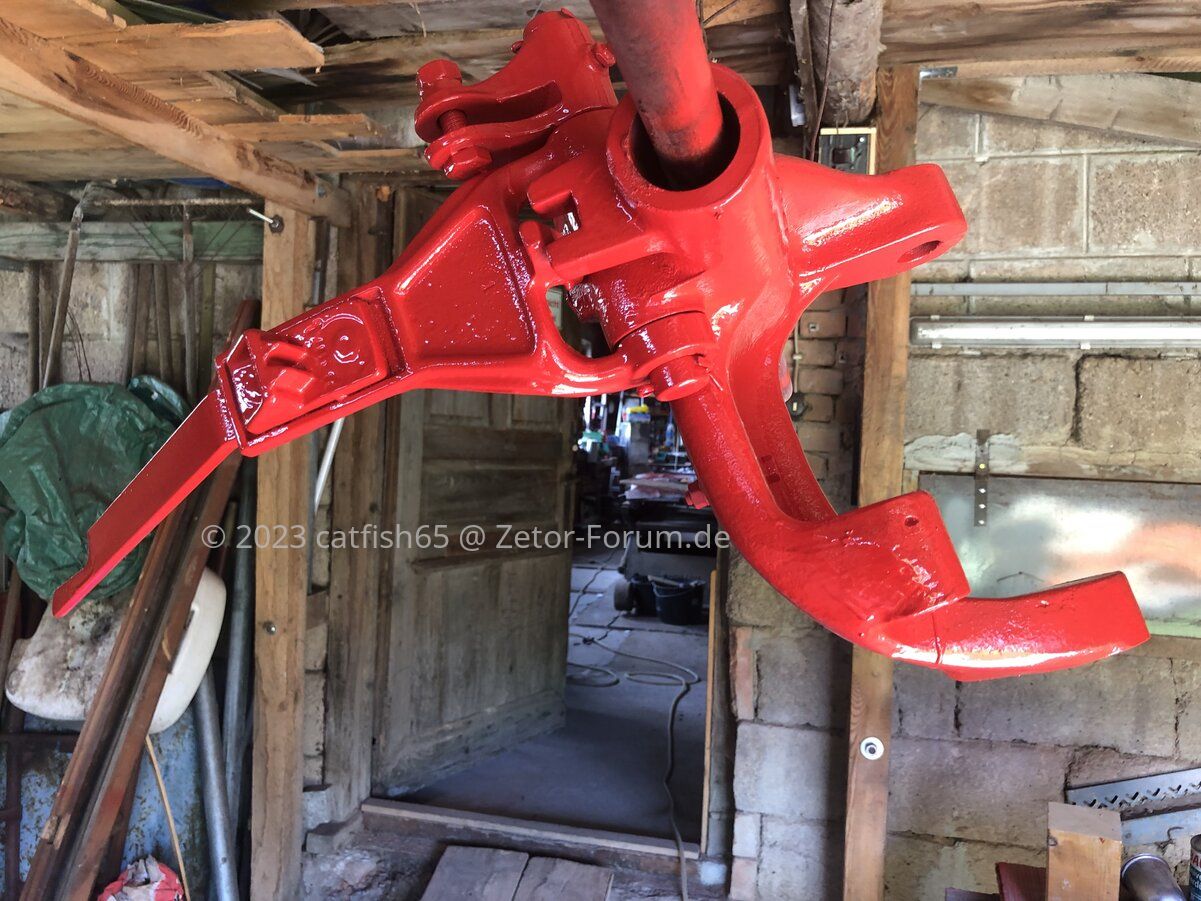

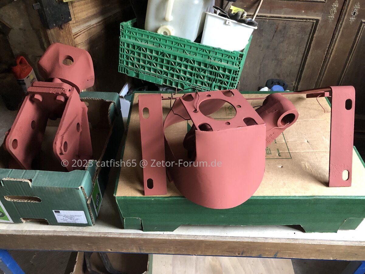

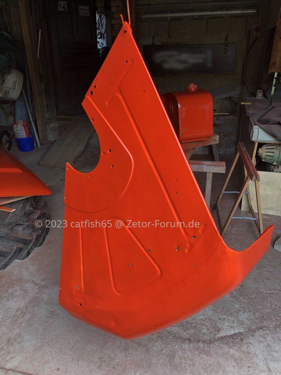

Hallo zusammen,
weiter gehts
Alle Teile mit Flex und Stahlbürste entrostet, grundiert und lackiert
