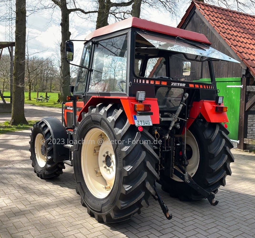

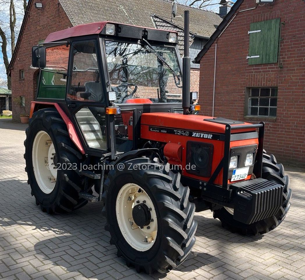

zu gunsten dieses tollen Zetor 7340 Turbo Economic gebe ich mein 7745 Projekt auf und ab.
Er hat rund 80 PS dank des Turbo , wurde 1997 gebaut und ist im guten Zustand. Dicke neue Radialreifen in 360/70 R 24 und 480/70 R 34 lassen ihn ausgesprochen gut dastehen. :)

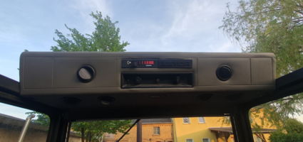

Jetzt steht demnächst erst einmal ummelden am und dann Kleinigkeiten wie z.B. Radioeinbau, neue breitere vordere Kotflügel orig. Zetor und der linke Bremsautomat braucht mal bissl Liebe, neue Türschlösser, da ohne Schlüssel... nix wildes.

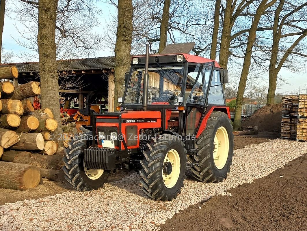

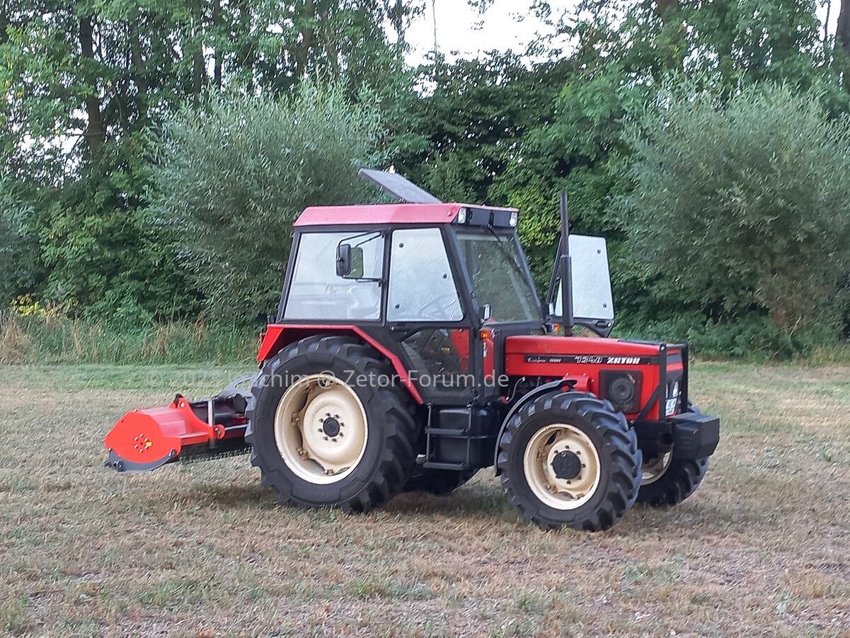

Hier mal einige Fotos die noch beim Vorbesitzer entstanden:
Fotos (alle) : Matthias Pieper

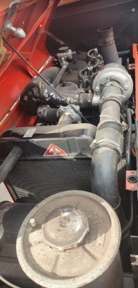

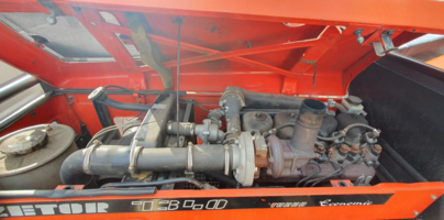

Blick auf den Motor - es ist ein Z 7901 verbaut
Turbolader im Detail
Noch der original CZ Turbo , also recht sicher noch der mit dem er 1997 das Werk verließ.

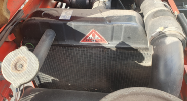

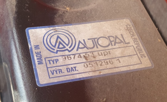

Der Kühler, auch noch original Autopal, also der erste.

Hat das einen gewissen Grund warum der Kühlerdeckel nach vorne versetz ist? Wurde das ab einen bestimmten Jahr/Serie von Zetor so von Werk aus produziert?
Bin nur Neugierig :D:lala
Weil der Auspuff "in" der Haube montiert bzw. verschraubt ist kommt man halt erst ans Kühlwasser, wenn man die Haube öffnet und den Auspuff abschraubt: Da das doof wäre hat Zetor vorn in der Haube oben drauf ein Zusatzgitter (Bringt auch mehr Kühlluft und gringere Ansaugströmung) unter dem ist der versetze Kühlerdeckel sehr gut erreichbar. :)

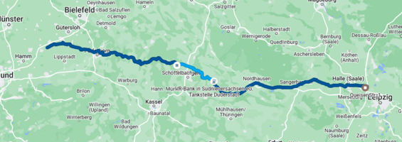

Fakten zur Fahrt:
Freitag Start in Dorsten bis etwa Mitternacht
Samstag von Mitternacht bis Ziel Wiedemar.
Dieselverbrauch Zetor 7340:
32,25 + 36,15 + 14,2 = 89,6 Liter Diesel auf 455 km = 18,15 l/100 km oder 5,43 l/Zeitstunde oder rund 2,7 l/Motorstunde
Wenn man sieht was er verbrauchen dürfte:
... liegt das absolut im Rahmen für Vollgas (Nenndrehzahl) fast konstant über die Zeit. :)
Außerdem in Summe rund 33 Motorstunden - also doppelt so viele wie Fahrzeit.

Die Reifen hat er erst vor kurzem bekommen und ehrlich, ich würde die normal auch erst eintragen lassen wenn der nächst TÜV-Termin ist, auch wenn man das freilich sofort machen sollte. Die sind nicht wesentlich größer im Umfang, durch das 70% Reifenflanke-Reifenbreite-Verhältnis statt normal ja 85%. Er fährt ja auch nur 1-2 kmh mehr wie er dürfte was bei 30 kmh Serie kein Problem darstellt, die Reifen sind zu über 2/3 abgedeckt und deren Traglast und Geschwindigkeitsindex übersteigt das Soll erheblich.
Ich werde die freilich in Kürze eintragen lassen, deshalb ändere ich die Kotflügel vorn auf etwas breitere. Aber ich sehe da eigentlich keinerlei Probleme bei.

Davon ab soll er uns beim Mähen helfen, mit dem 2,4m Scheibenmähwerk was sonst am 9540 hängt und wenn nötig vor der Rundballenbresse einspringen falls der 9540 mal spontan Urlaub in der Werkstatt beantragt.
Eine größere Wiesenschleppe wäre nun ebenso denkbar wie ein breiterer Mulcher als bisher...

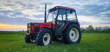

Gestern mal den Allrad getestet - funktioniert und lässt sich auch sauber wieder ausschalten. Da war noch Zeit für 2 Fotos ehe es dunkel wurde.

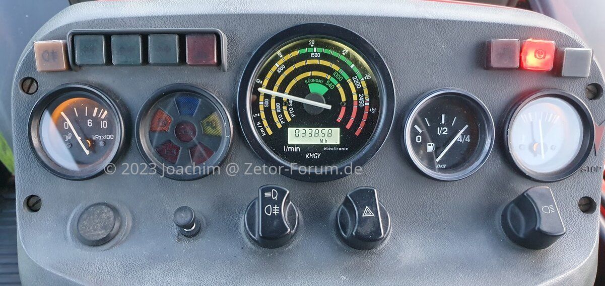

Amaturenbrett muss ich auch mal noch etwas auf Vordermann bringen...
(Der originale Traktormeter hatte rund 2.500 h drauf)
Für was ist der Rahmen vorne um die Haube/den den Kühler?
Sieht ähnlich dem aus wie bei manchen Frontladern....
Ist ein eigenbau vom Vorbesitzer Matthias - kombiniert Rammschutz und Frontgewichteträger in einem. Wird dann später mit der Fronthydraulik entfallen.
