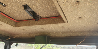

Das Dach ist zwar nur aus GFK, aber die Isolierung macht das Ding doch unhandlich und schwer. ;)
Noch einmal der Vergleich zu vorher:

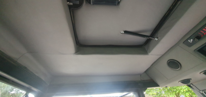

Beim Himmel wurde der Farbton der originalen Innenverkleidung ganz gut getroffen...
Ich bin zufrieden, vor allem erheblich günstiger als ein komplett neues Dach nur wegen des Himmels. Was noch fehlt ist die Farbe, das wird wohl bis nach dem Zetor-Treffen warten müssen... da fehlt derzeit mal wieder die Zeit. :(

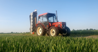

Heute ging es relativ spontan ins erste Heu... Es ist zwar noch relativ kühl, aber Sonne pur, Wind und niedrige Luftfeuchte. Außerdem blüht hier das Gras nun doch schon früher als erwartet... also wird angefangen.
Da der 7340 ja schon die Unterlenkerstabilisatoren auf druck ausgeführt hat (Version A mit Umsteckbolzen) hab ich mich doch gleich gefreut wie Bolle das keines der vorgegebenen Lochmaße CAT 2 (87cm) entspricht, sondern entweder nur 83cm oder deutlich mehr. Die Seitenstabilisatoren bekommen dann also auch mal noch ein Update übers Jahr... Die Notlösung war jene vom Vorbesitzer: statt der original Bolzen, 2 Schrauben mit geringerem Durchmesser - tada... 87cm Unterlenkerbreite... ;)

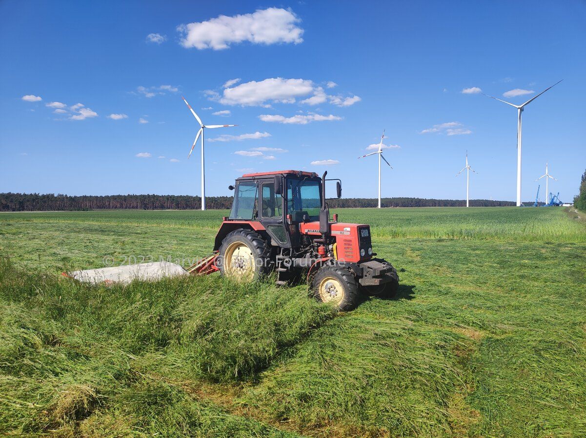

Vorher habe ich immer mit dem 5245 gemäht.
Aber der Belarus schafft es halt locker, mit dem fahre ich jetzt sogar mit 1000er Zapfwelle und ca. 1300/1400 Motorumdrehungen. Sind dann ungefähr 600 Umdrehungen an der Zapfwelle.
Geschwindigkeit ca. 12-13 km/h.
Ich werde es heute Nachmittag wenden, das wiederum darf dann der Zetor wieder machen.😁

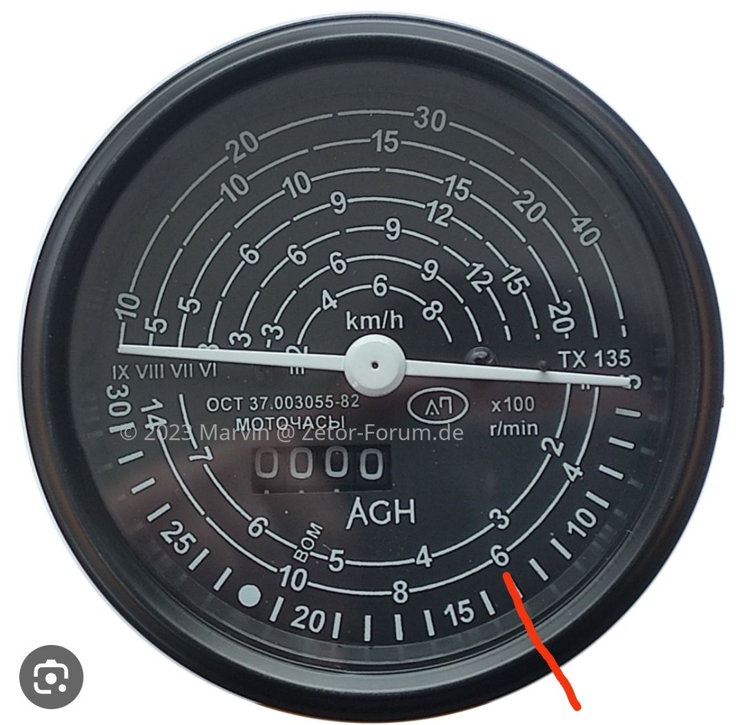

Ja das würde passen.
Ist beim Belarus genauso.
1300Upm Motor = 600 Upm Zapfwelle (roter Strich)
( Bild von Google)
Und wie gesagt der schafft das locker, ich denke beim 7340 wird es genauso gut gehen, außer das du halt mit der Fahrgeschwindigkeit evtl. nicht hin kommst, der dritte wird dann bestimmt zu langsam und der vierte vielleicht schon wieder zu schnell..... Muss man probieren.
