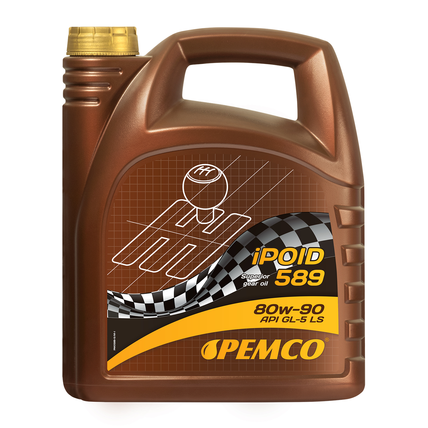

Würde mir aktuell gern mal wieder Öle bestellen und beim Turbo möcht ich keine Kompromisse machen müssen.
Hätte aktuell folgende Betriebsstoffe/Öle in der Auswahl: (in Klammern die Werksvorgaben von Zetor)
Motoröl: MANNOL 15W-40 TS-1 SHPD (SAE 15W-40 CD/CF4)
Vorderachse (Carraro): PEMCO iPOID 589 80W-90 GL-5 LS Getriebeöl (SAE 80W-90 API Hypoid GL5 LS)
oder: LIQUI MOLY Hypoid- Getriebeöl (GL5) LS SAE 85W-90
Getriebe, Portale: CHEMPIOL Multi UTTO WB 101 API-GL4 (SAE 80W-90 API GL4)
Hydrostatische Lenkung: MANNOL HLP Hydro ISO 32 (HM32)
Für die Nachfolger, Proxima gabs auch diese Liste von Zetor:
Denke mal das passt soweit... :denk3
@Joachim hast du eine Vorderrad Bremse bei deiner Carraro Achse drinnen? Bei meinen 7341 wurden vor Jahren die Bremsen vorne gemacht, seitdem, wenn der Allrad eingeschaltet ist kratzt er beim einschlagen der Räder, kann das mit dem Öl zusammen hängen? Wäre das oben genannte Öl auch für meine Vorderachse geeignet?
Ich würde sagen ja - hatten das Knarzen beim Fendt Xylon nach Ölservice damals auch. Nach langem raten kam raus das die Werkstatt ein Standard- Öl verwendete und kein Hypoid- Öl mit LS Zusatz. Öl gewechselt und schon war das Knarzen weg.
Beim Öl ablassen kamen dann auch einige Spähne mit raus, nicht schön, zumal das vermeidbar war...
Daher würde ich bei deinem, wenns meiner wäre, einen Ölwechsel so schnell wie möglich machen und wenn das Problem behoben werden konnte auch ein ernstes Gespräch mit der Werkstatt suchen.
Danke für die schnelle Antwort. Wir reden aber nur von dem Bereich in dem das der Allrad sitzt und die Bremse, wenn ich das richtig verstanden habe? Die Reparatur hatte die Besagte Werkstatt Mielke gemacht, von der ich denke, dass du deiner 2011 her hast.
Ich sags mal so - ich würde aus der ganzen Achse ablassen und neues drauf. Sind doch maximal um die 5 Liter was das rein geht. Glaub 4 in den Mittelteil und je 0,3 in den Planeten. Aber steht ja im Handbuch drin, ist echt nicht viel Öl.
Das knarzen beim einlenken könnte vom Selbstsperrdifferenzial kommen, und wenn das so ist könnte es daran liegen das kein Hypoid LS Öl verwendet wurde. LS = Low Slip (geringer Schlupf) - siehe auch: Flüssigkeiten Übersicht (Öle, Kühlw., Bremsfl., Fett) (https://www.zetor-forum.de/ressourcen/fluessigkeiten-uebersicht-oele-kuehlw-bremsfl-fett.27/)
Beim Fendt kam das knarzen schon beim bloßen kurven fahren (Allrad aus) und war mit Allrad dann um so schlimmer. Öl gewechselt, knarzen weg. ;)
Der Zetor 7340 hat, weil nur 30 kmh, noch keine Bremsen in der Carraro Vorderachse drin und schaltet auch nicht wie manche Modelle den Allrad zu beim bremsen.
Der Fendt Xylon hatte glaub ich eine Kardanwellenbremse, also außerhalb der Vorderachse.
Aber ein Selbstsperr Diff , das sollte deine Carraro Achse auch haben
Ja, hat er - aber halt keine Bremsen vorn. War das nicht die Frage oder hab ich mich verlesen? Na ist ja auch egal. Kommt in beide das selbe Öl rein. :)

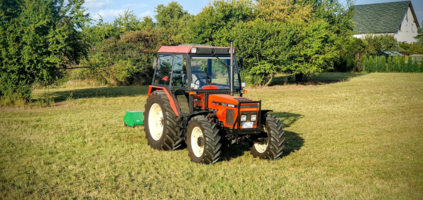

Mal noch was aus dem letzten Sommer: :)
Gehe zu: https://youtu.be/QCNDcSlXwKo

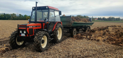

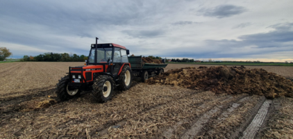

Was von Anfang Oktober...
und ja, der Mulche ist mit 1,75m freilich viel zu klein für den 7340 - normal macht das der 5011, aber der Turbo sollte noch mal bisschen was arbeiten. Nu ja.
Und was vom letzten WE wo ich mich gefühlt wie ein Lappen (die scheiß Erkältung ist immer noch nicht weg) zum Mist fahren geschleppt hatte.
grummel .... :wegguck:wand
