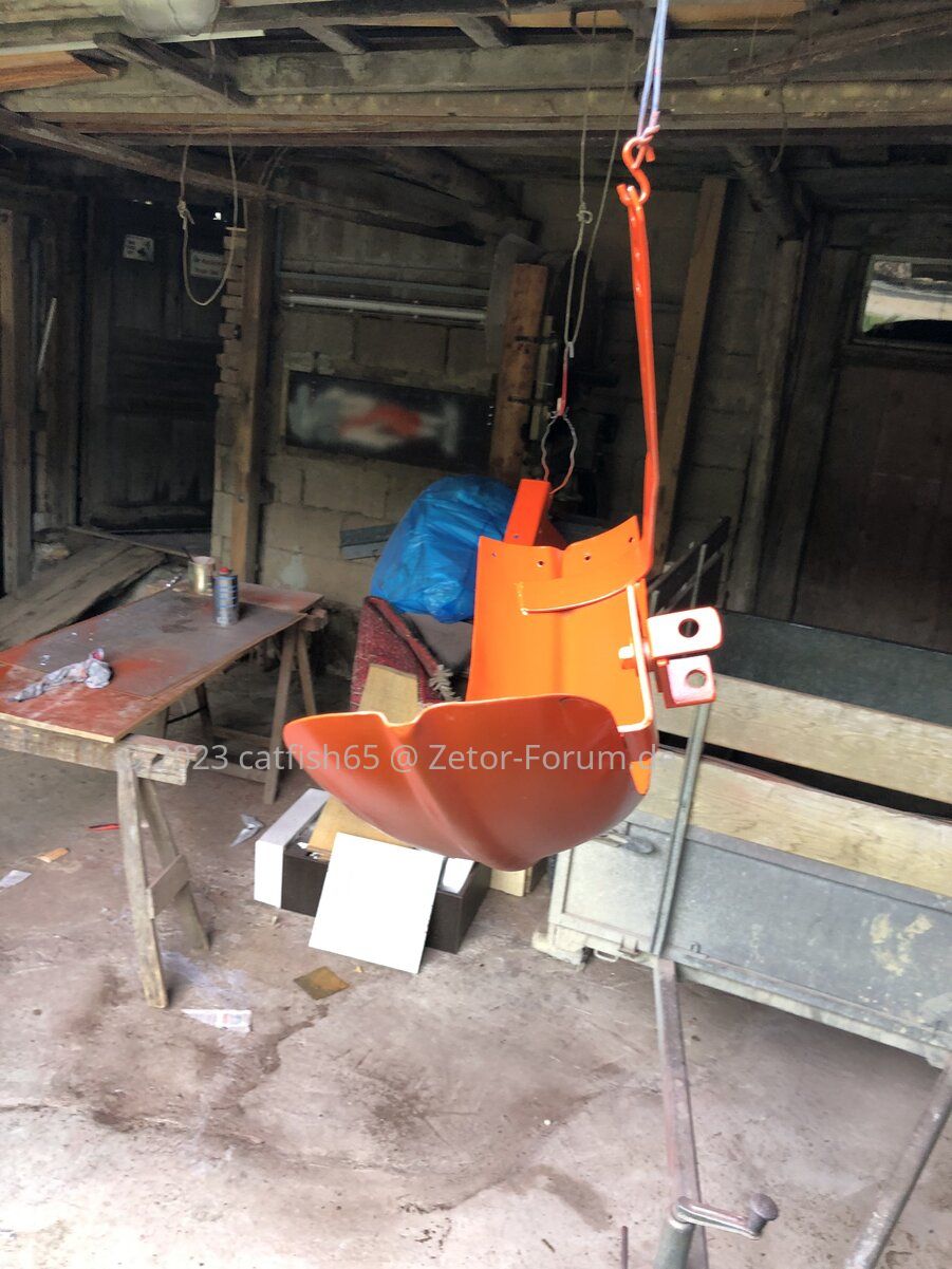

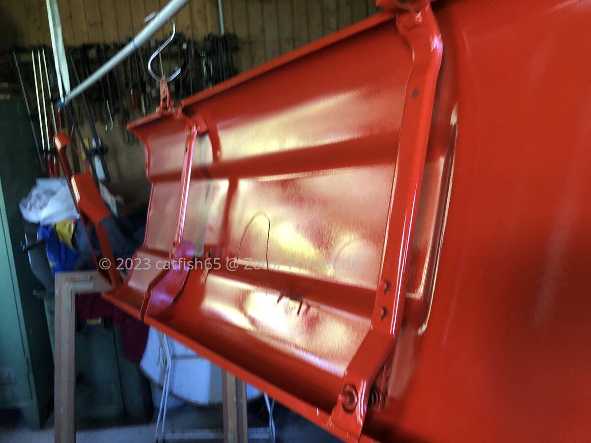

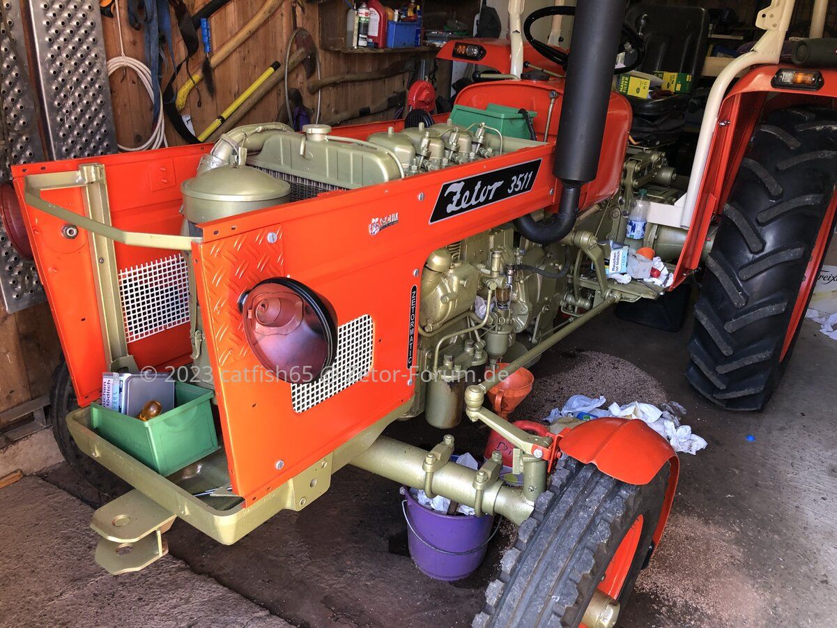

Oh ja, die Kotflügel vorn... das Thema ist wirklich eine Seuche. Aber bin gespannt wie weit du die indischer Welligkeit denen austreiben konntest per Spachtel. :like :)
Mal sehen wie die nachm lackieren aussehen
die Befestigung ist eher ein Problem. Musste da die Seitenstrebe etwas zurechtbiegen
Bilder folgen, langsam gehts dem Ende zu
gruss j
Ja, die Dinger sind wirklich recht "einfach" gefertigt, wenn man es freundlich ausdrücken möchte. Aber bei ein/zwei Leuten hab ich die auch schon fertig gesehen, und das ist OK dann. Originale sind halt kaum bis garnicht gebraucht zu bekommen leider.
Nexter step,

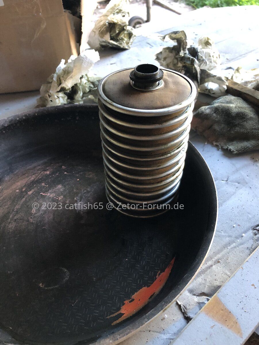

Motoröl gewechselt, Filter gereinigt. Waren relativ sauber.

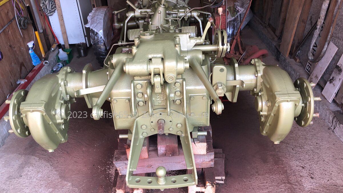

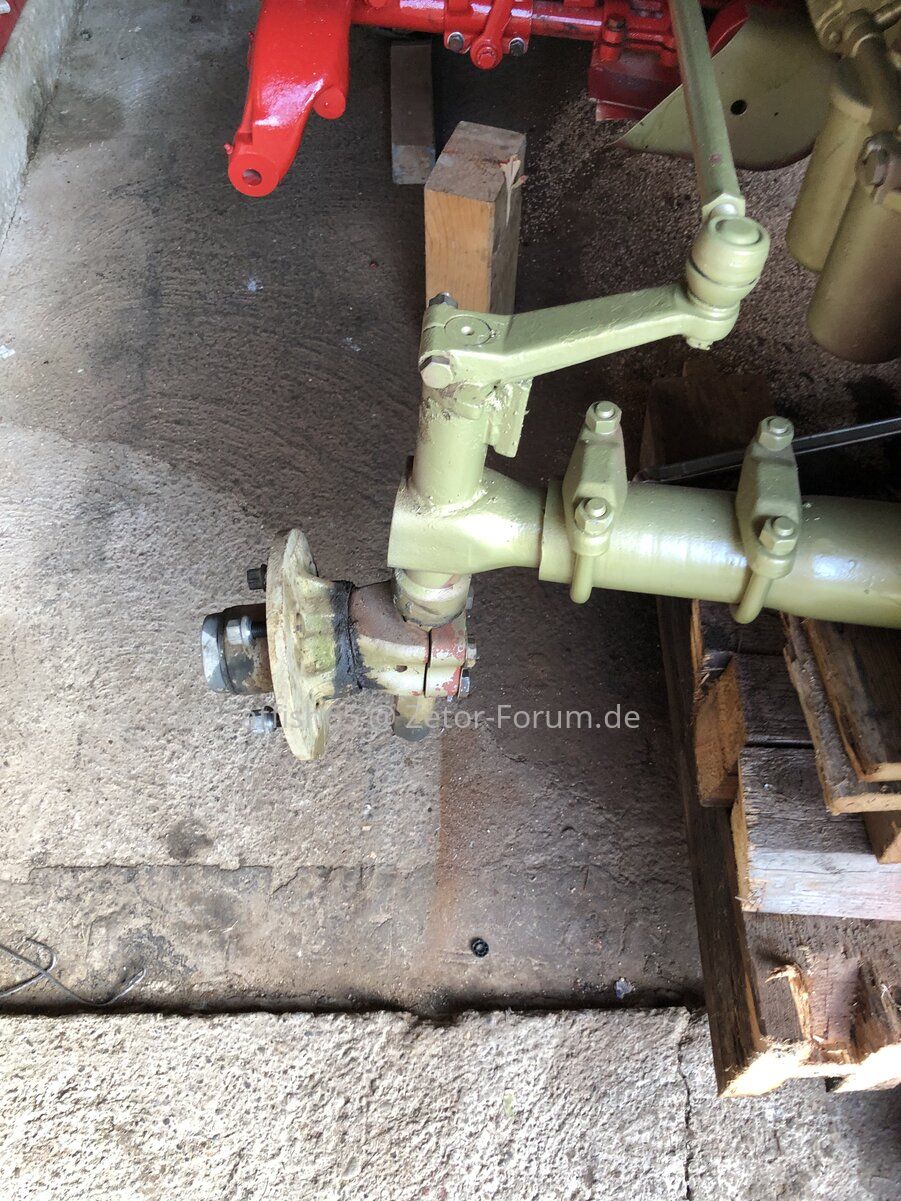

Vorderachse neu gefettet und Radlager eingestellt
Vorderachse entrostet, gereinigt und lackiert

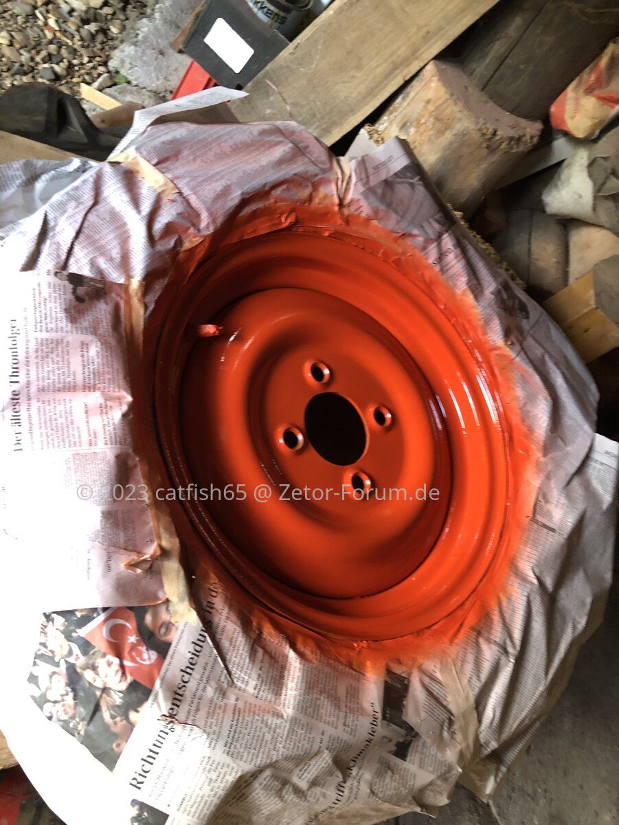

Vorderräder entrostet und lackiert
Kotflügelhalterung gebastelt und lackiert
Restliche Heckteile Endlackiert
Bremsflüssigkeitsbehälter entrostet, grundiert und Endlackiert
Bremsflüssigkeit erneuert, Bremsen entlüftet
to do:
Seiten und Frontblech muss noch Endlackiert werden
Zetoraufkleber anbringen
Handbremse feinjustierung
ggf FritzMeierverdeck noch "Restaurieren"
Tüv kommt erst 04/2024 zu mir

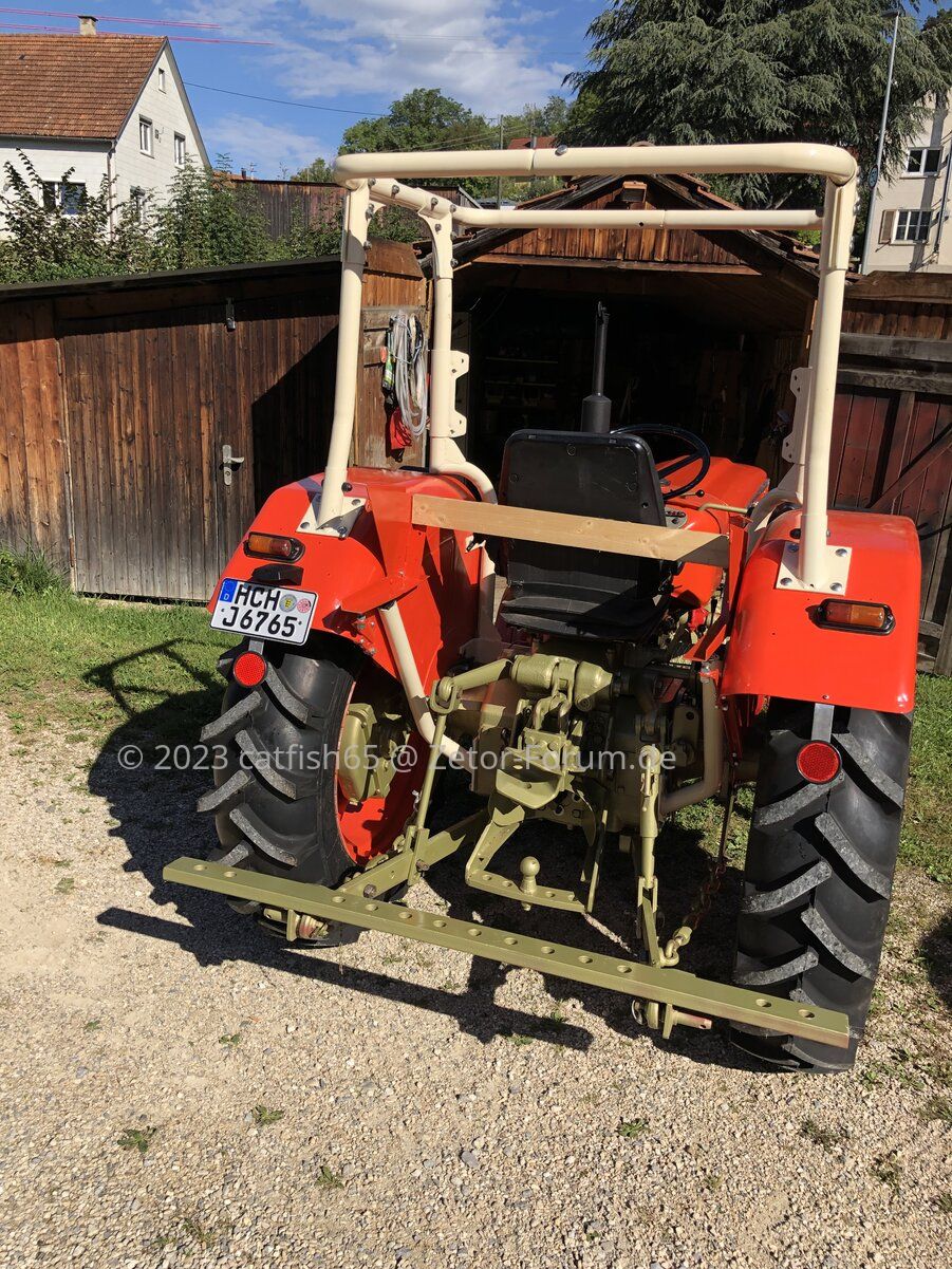

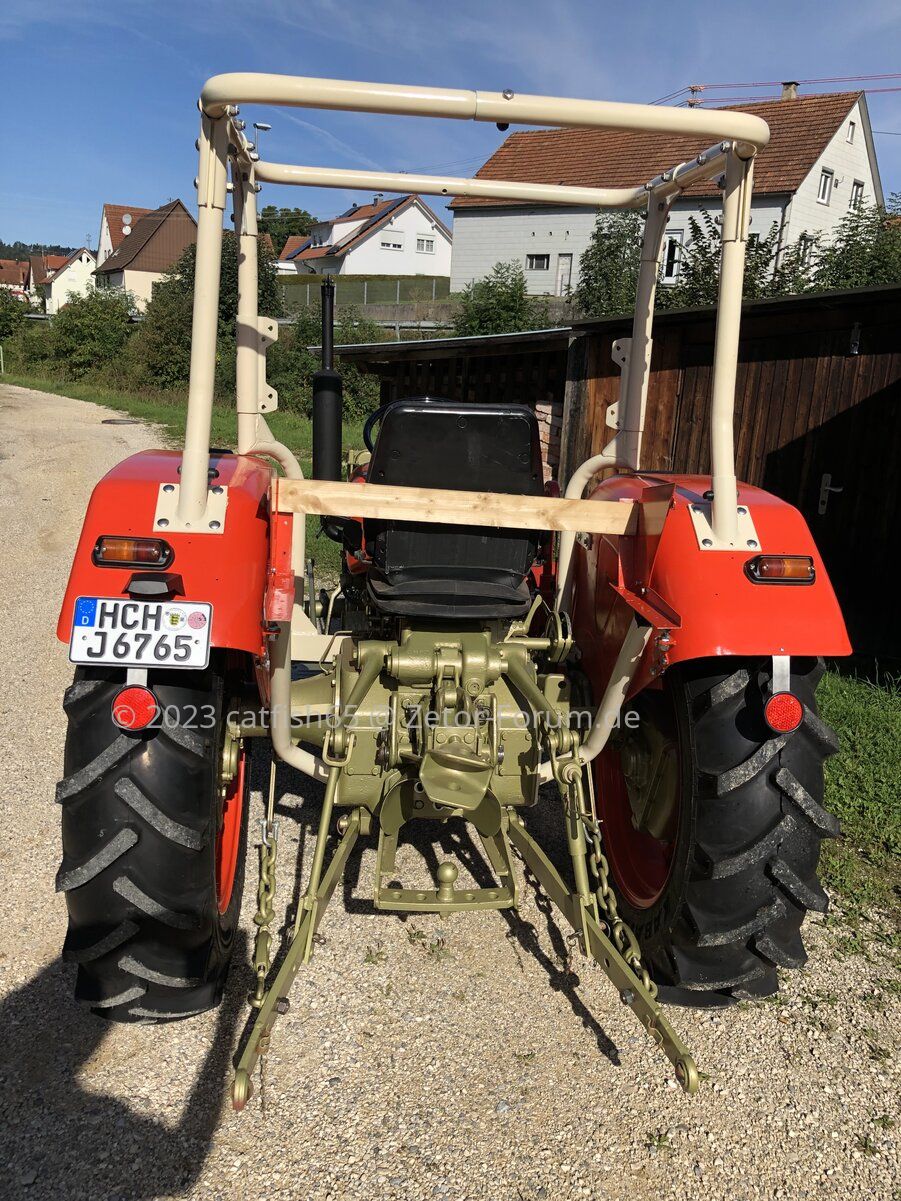

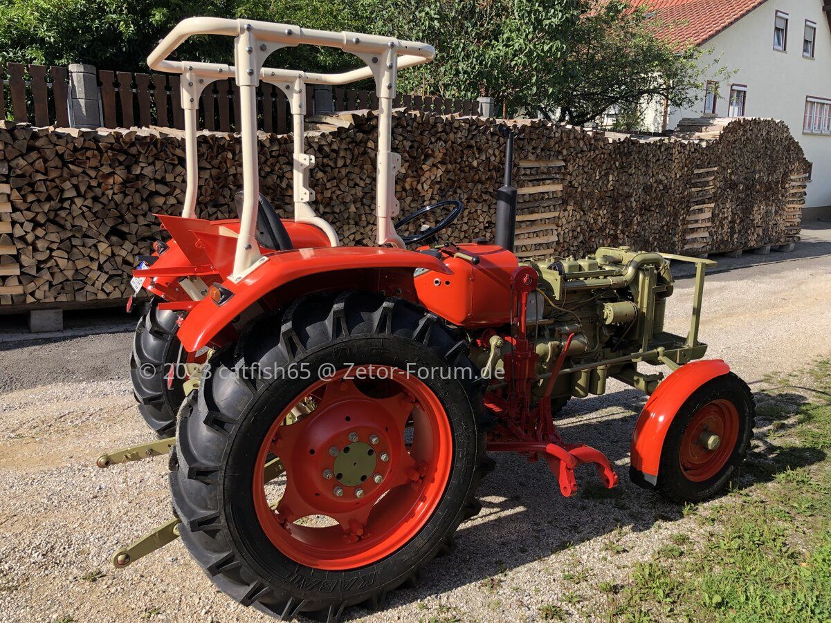

Vordere Kotflügel angepasst und montiert
Querstrebe, Bohrungen um 3cm versetzt und dementsprechend abgeflext
Obere abschlusskante abgerundet, kommt jetzt dem Original etwas näher
Aus einer alten Autofussmatte einen zusätzlichen Spritzschutz angebracht
Restliche Verkleidungsteile Endlackiert

Sieht nach Zielgerade aus... sehr schön gemacht und ne Bank für die Muddi gibts auch noch dazu. Top!
Hatte am Wochenende das Problem: Probefahrt aufm Privatgelände, wunderbar
Auf einmal hat die Karre keine Leistung mehr, geht aus und lässt sich nicht starten
Die Pumpe für den Kraftstoff versucht zu bewegen, geht nicht, Unterdruck
-> Dieselfilter im Schauglas total zugedreckt. Wahrscheinlich hatte sich bei der Probefahrt aller Dreck im Tank gelöst.
Tank war abgebaut und komplett leergemacht für die Lackierung. Tank war innen auch nicht verrostet oder so
_ heisst jetzt, Diesel komplett raus, Tank nochmals spülen und neuen Diesel rein.
Grob und Feinfilter habe ich noch von einem Falschkauf meines 2011
Wird nicht langweilig
Nützt ja nix... Und dann gleich mal über B0 Diesel nachdenken... ;)

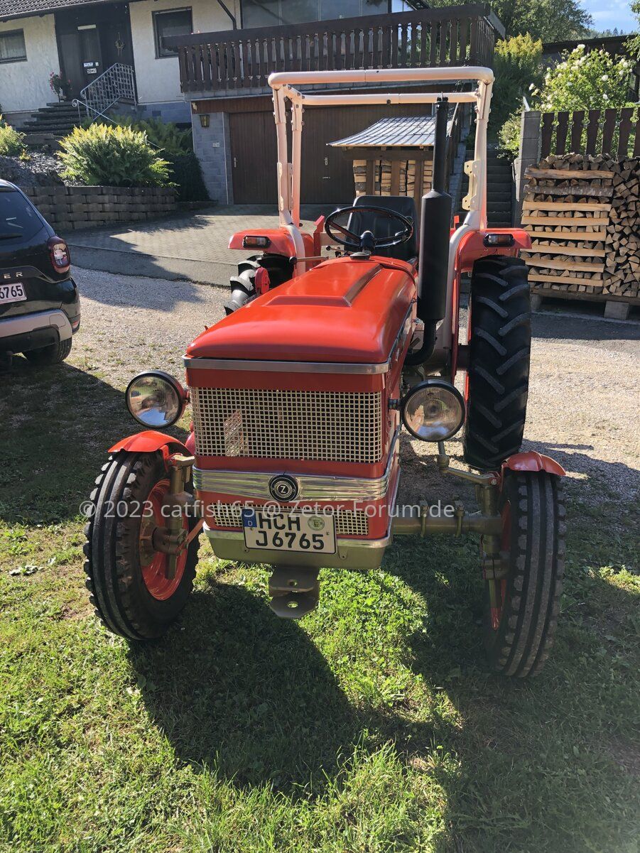

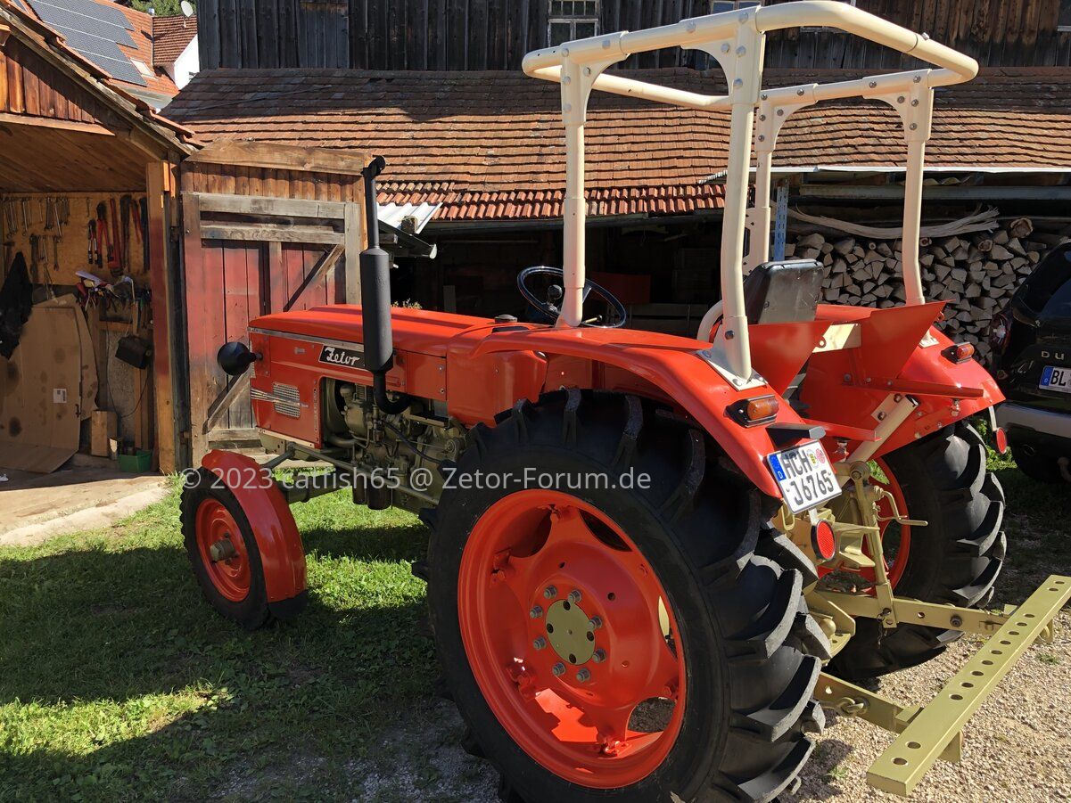

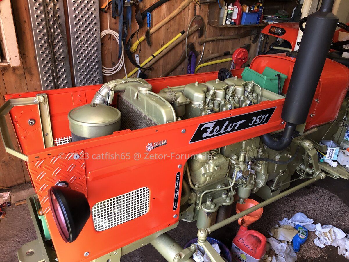

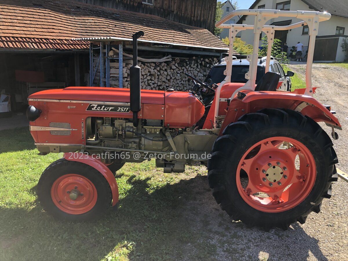

Hallo zusammen,
Fast fertig. Sieht richtig schön aus
Den Sitz für "Muddi" muss ich noch montieren
gruss j

Wenn du den dann mal dekorativ auf be Wiese, in den Wald oder wohin auch immer stellst, könnte auch ein Kalenderfoto bei raus kommen.
Schöne Maschine, tolle Arbeit. :)
Wenn die paar Kleinigkeiten erledigt sind werde ich mal einige schöne Bilder einstellen

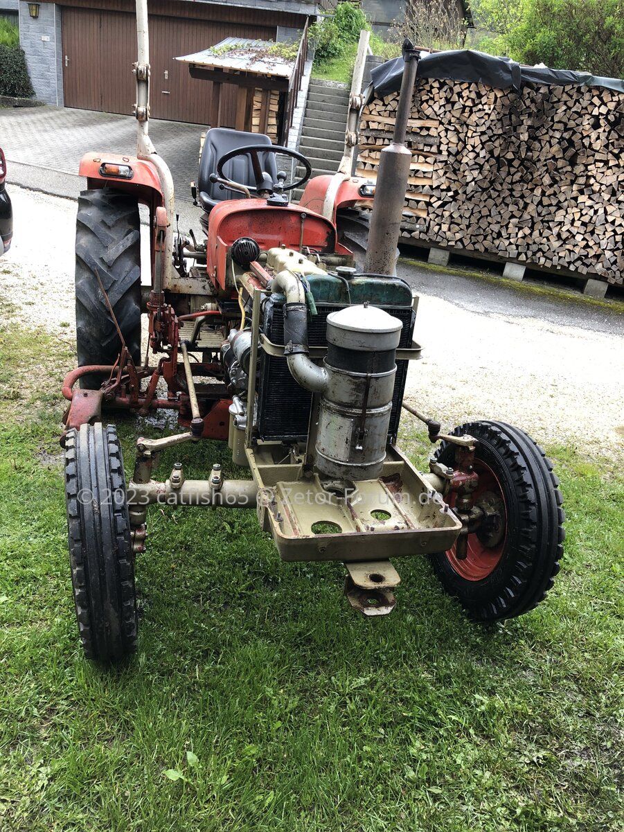

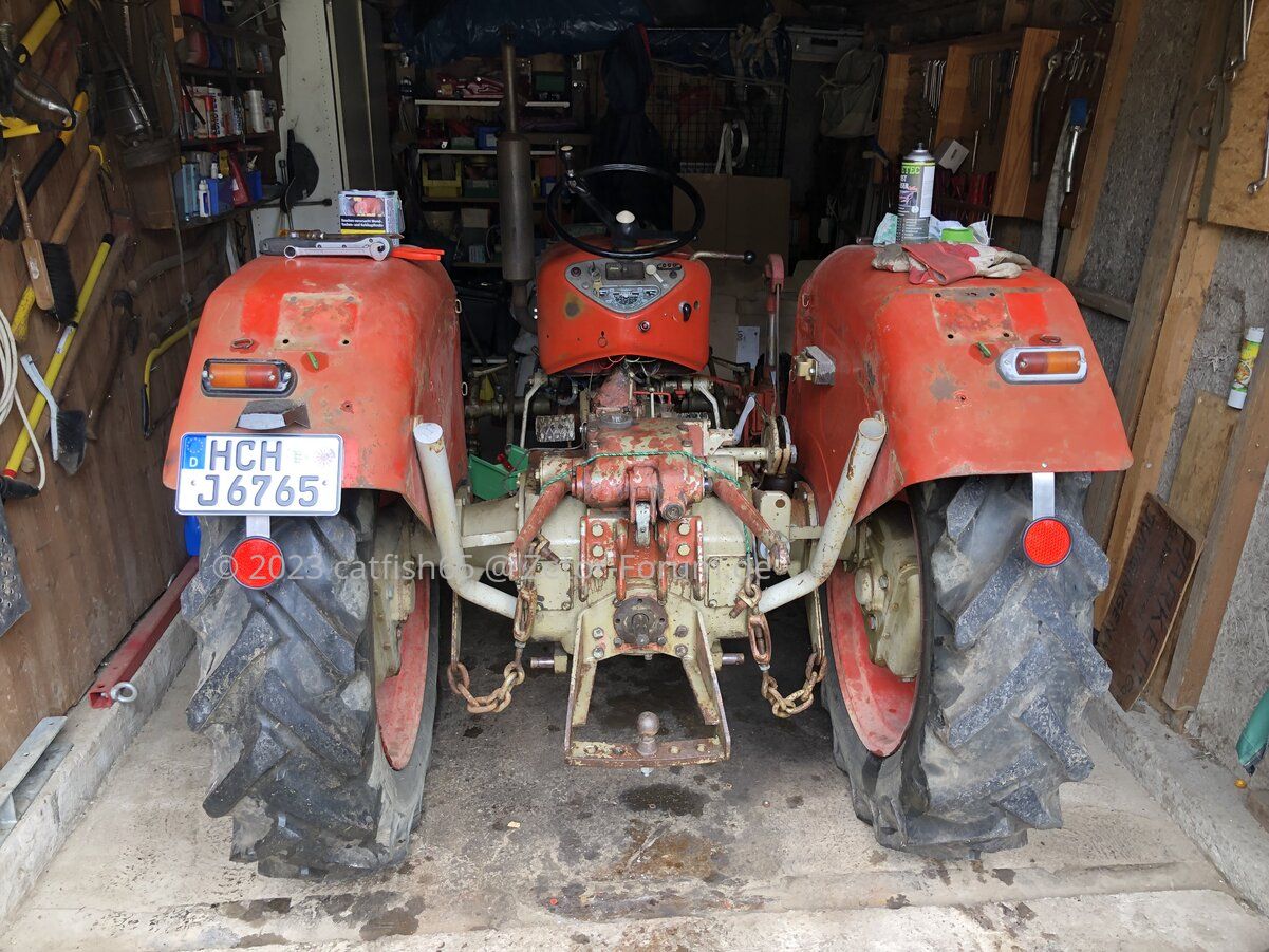

Hier nochmal "vorher"_"nachher" ca. 200 Stunden später
war ein riesen Spass das Ding herzurichten
einen Namen hat er auch schon: "Helmut!" (aus "Werner")
Als nächstes kommt noch das komplette Mähwerk unter den Schleifer und Lackierpistole :cool:
