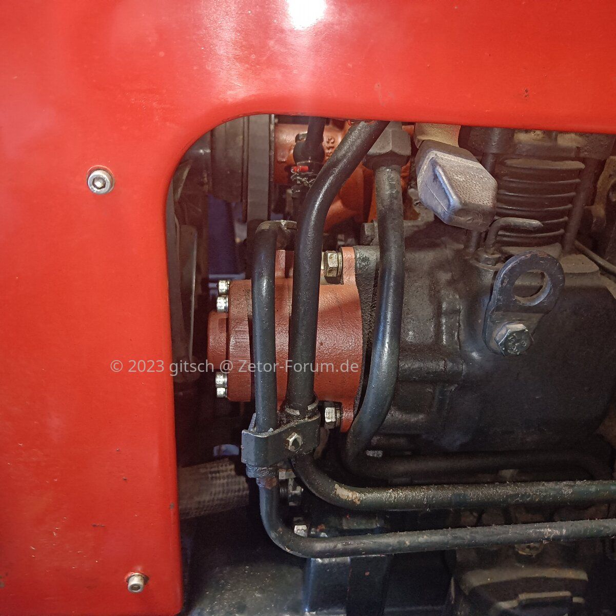

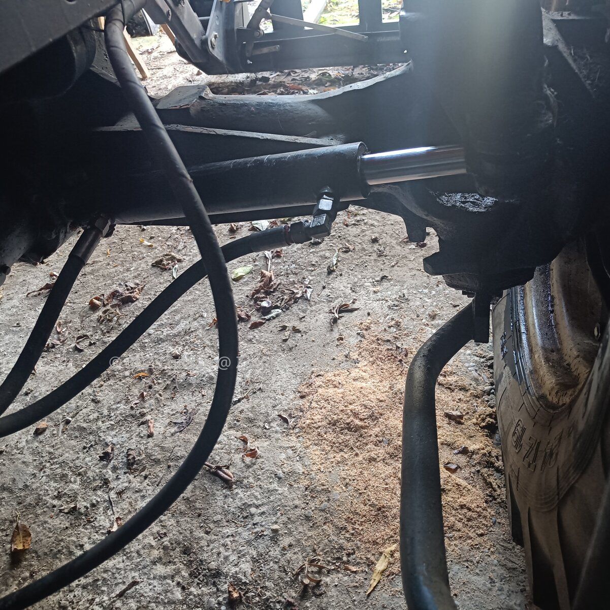

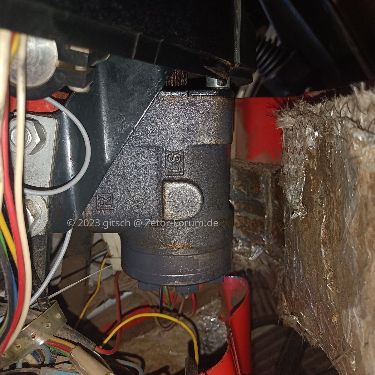

Hallo Joachim,
hier ein paar Bilder, sieht für mich nach vollhydraulischer Lenkung aus :unsure
Habe 3 Bilder und ein Video drangehängt, hoffe man kann es hören.

OK, vollhydraulische Lenkung. :like
Diese hat einen echten festen "Anschlag" wie ein Lenkgetriebe. Lenkt man gegen Anschlag, geht es gaaanz langsam immer weiter (unendlich). Das wäre normal. Man soll aber nicht all zu lang gegen Anschlag lenken, das ist für die Komponenten auf Dauer nicht so gut.
Was ich im Video höre ist ein echt lautes öffnen des DBVs im Lenkorbitrol. Bei meinem 7340 z.B. ist das fast nicht hörbar wenn man gegen Anschlag lenkt.

Ich sehe da eine neue Lenkhydraulikpumpe - ist das die passende für einen Schlepper mit vollhydraulischer Lenkung? Ich meine ich erkenne an der Pumpe ein Pumpenseitiges DBV, aber normal sollte bei vollhydraulischer Lenkung das DBV doch eigentlich im Orbitrol drin sein - oder nicht?

- Orbitrol ggf. prüfen lassen

Kann es sein das der Lenkzylinder innen drin Undicht ist, dadurch der Hydraulikdruck an der innen Manschette vorbeischießt , ich dadurch da Geräusch habe und nicht mehr weiter lenken wenn es schwergängig geht?
Kann man den Lenkzylinder neu abdichten ?
Grüße Günter
Abdichten kann man den, klar - solange die Kolbenstange noch ohne Macken ist (Riefen, Kerben, Kratzer).
... man könnte den Zylinder aber auch mal testen ehe man den zerlegt. Einfach mal mit zwei langen Hydraulikschläuchen an die Kipperanschlüsse stecken und schauen ob man ihn dann mit dem Außenkreisschieber normal bewegen kann (also quasi lenken) oder ob der sich dann immer noch so verhält.
Wenn nein, dann ist doch was am Orbitrol oder der Pumpe. Wenn ja, dann ist es der Zylinder.
