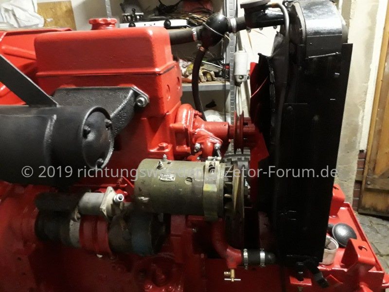

So sieht die 500W am Famulus aus. Ist die alte Ausführung, die neuere hat ein anderes Lagerschild vorn.
Kannst du zu der mal bitte Maße nennen? Durchmesser, Länge, Keilriemenbreite, Befestigungsmaße ?
Hab mal fix gemesen.
Durchmesser 12,5cm identisch mit Z50S
Gehäuselänge 22cm
Keilriemenscheibe 12cm Durchmesser für 15er Riemen
Der Famulus Wasser hat 17er Keilriemen, hab da die Scheibe auf 17mm aufgedreht(aufm Bild oben noch original). Es gibt diese Lima auch mit 13er Riemenscheibe 2rillig, hab ich am Famulus Luft.
Es gibt auch noch eine verstellbare Riemenscheibe.
Befestigt wird die alte Variante nur mit Spannband und einem Passstift. Die neue Variante hat am vorderen Lagerschild 2 Löcher für Befestigung am Motor und Spannvorrichtung.
